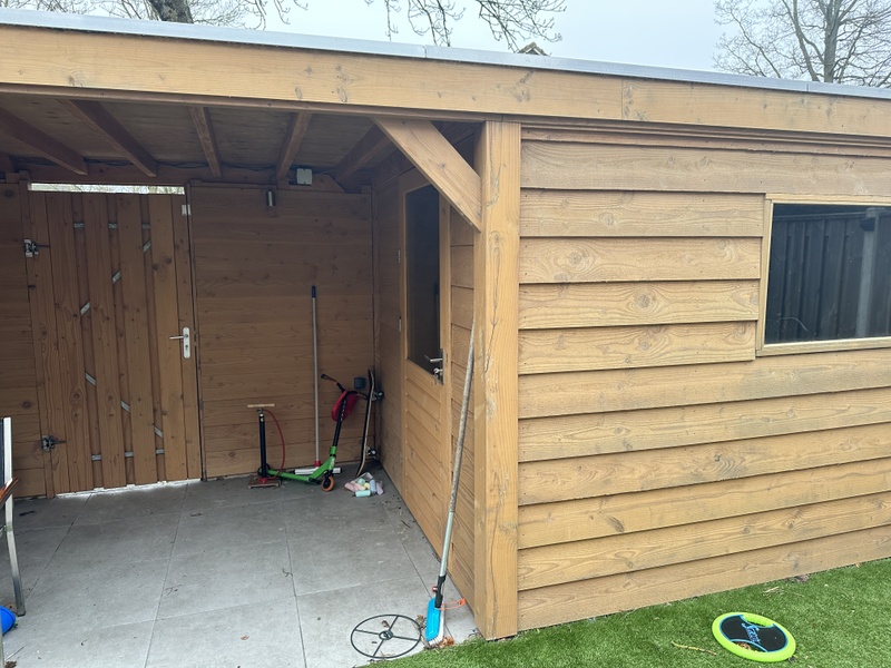

Ik heb een tijdje geleden een schuurtje met een overkapping gebouwd van douglashout met een doorlopend dak van underlayment met daar direct opgelijmd EPDM. Nu heb ik in het deel van de overkapping steeds last van condens op het plafond. Dit is in het 'schuurdeel' absoluut niet het geval. Nu schijnt dit te komen doordat de overkapping niet is geïsoleerd (toen uitgebreid op hot besproken, kan alleen topic niet meer vinden)
Nu de vraag: ik zit er over te denken om bovenop het EPDM piepschuim te leggen met daarop kiezels in de hoop geen last meer te hebben van condens. Heeft iemand hier ervaring mee? En belangrijker: zou dit de oplossing voor mijn probleem zijn?

En hoe is het goede gedeelte van het dak geïsoleerd?

Dat gedeelte is net zo geïsoleerd als de overkapping: niet. Het enige verschil tussen de schuur en de overkapping is dat de schuur 3 wanden extra heeft (en de overkapping dus maar 1)
Ter verduidelijking bijgaand een foto (links overkapping, rechts schuur)

Piepschuim is niet voor geschikt voor een omgekeerd dak. Dan moet je XPS gebruiken.
Een dun laagje is overigens al genoeg, daarom doe ik meestal wel een 3cm laag isolatie bij een overkapping. Het condensatieprobleem wordt vaak vergeten.
Overigens is een groen dak eventueel een optie, die heeft een R waarde van 0,3 waar 3cm XPS 0,9 heeft. Beide opties geven in de zomer verkoeling.

Zou PIR ook een optie zijn? is ieder geval qua isolatie beter!
En is een groen dak niet vrij zwaar? (zeker nadat het heeft geregend) zou je dat moeten willen op zo'n dak? en is het dak daar wel op berekend?

PIR kan helaas niet bij een omgekeerd dak. XPS is het enigste isolatiemateriaal wat kan, omdat het waterbestendig is. Piepschuim, PIR of steenwol moet droog blijven. De isolatiewaarde is niet van heel erg groot belang in dit geval. Als het condens maar weg is en het is iets koeler in de zomer.
Of het dak is berekend op sedum, moet je even goed nagaan of er plekken zijn die door kunnen zakken. Maar ook met een omgekeerd dak is er ballast nodig door grind. Ook dat is zwaar.
