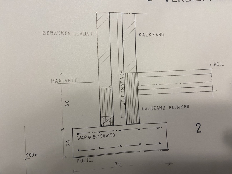

Als ik de sleutel heb laat ik een isolatiebedrijf langskomen. Woning is overigens gebouwd in 1987 en ik heb de officiële bouwtekening waar onderstaande tekening op staat. Als de spouwmuur gebouwd is conform de tekening lijkt het mij dat er voldoende ruimte zal zijn.

Susteentje schreef op maandag 20 maart 2023 @ 12:01:
als dat op schaal is kan je dat prima bijvullen ja en dat zou ik dan ook zeker doen. Lekker volblazen met eps bijvoorbeeld.

No Hands schreef op maandag 20 maart 2023 @ 10:26:
huizen van 1978 hebben meestal niet genoeg ruimte om de spouw bij te isoleren. Is er al een isolatiebedrijf langsgeweest om te beoordelen of je 3cm ruimte hebt om EPS in te blazen of 4 cm om glaswol in te blazen?
Bij mijn huis uit 1979 was dat geen enkel probleem hoor. Er was nog 45mm aan lege spouwruimte over. Dat is gevuld met glaswol omdat de oorspronkelijke isolatie ook uit glaswol bestond. So far na meer dan een jaar nergens vochtproblemen geconstateerd.
