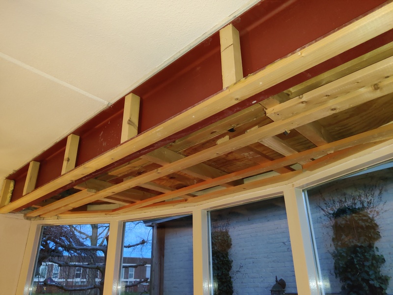

Mijn vraag:
Omdat de stucadoor langskomt, besloten om ook maar eens de plafonds in de erkers eruit te trekken en de boel te isoleren, aangezien deze altijd vrij koud zijn.
Nu werden we verrast door een open spouw, zichtbaar vanuit de erker. Er ligt een H profiel in de binnenmuur, een metalen latei onder de buitenmuur. De spouw loopt hier tussen, en sluit direct aan op de erker.
Dit verklaart wel dat er altijd tocht voelbaar is in de erkers.
Iemand enig idee hoe ik de onderzijde van de spouw idealiter af kan dichten?
Plaatjes bij het verhaal:
Afbeeldingslocatie: https://tweakers.net/i/T1yHPv1dGH0NwDcw9FUXO42LNLo=/800x/filters:strip_icc():strip_exif()/f/image/V9UqYIUO13vkGCW5EAocDTrY.jpg?f=fotoalbum_large
Afbeeldingslocatie: https://tweakers.net/i/C0Bf5jnWFMPh6CUfib-q0aZ4U2g=/x800/filters:strip_icc():strip_exif()/f/image/EgjtlYMouaWtnOVzooriilfZ.jpg?f=fotoalbum_large
Afbeeldingslocatie: https://tweakers.net/i/gZws69iz3s_53gjMwtweuf2ayp0=/800x/filters:strip_icc():strip_exif()/f/image/9SaJUNFj55ccbAUpImgpRYtu.jpg?f=fotoalbum_large
  • BoerTien
Het makkelijkste is om folie te pakken en die op het underlayment en de stalen balk af te tapen.
Als je dan plan bent om het dak aan de binnenzijde nog te isoleren, let er dan op dat dit niet met alle isolatiematerialen kan een ook niet met alle diktes. Het is verstandig om op ubakus.de de constructie door te rekenen voor controle op inwendige condensatie.

Extra vragen:
De ruimte naar de spouw zat nu volgepropt met glaswol, zonder verdere poging de opening dicht te krijgen. Zou het zo kunnen zijn dat de spouw ook de ventilatie van de erker voor zijn rekening neemt (ook al is dat nogal drastisch)?
Ik probeerde de situatie in ubakus te krijgen, maar hoe ik qua opbouw op een open spouw uitkom, met hout ernaast kon ik niet bedenken.
PE
12 cm eps met folie
PE
Stucplaat
Stuc
Bovenstaande lijkt me dan de opbouw en gaf geen enkele condensatie bij 90% en -4 buiten en 35% en 20 binnen. Klopt dit zo qua opbouw?
