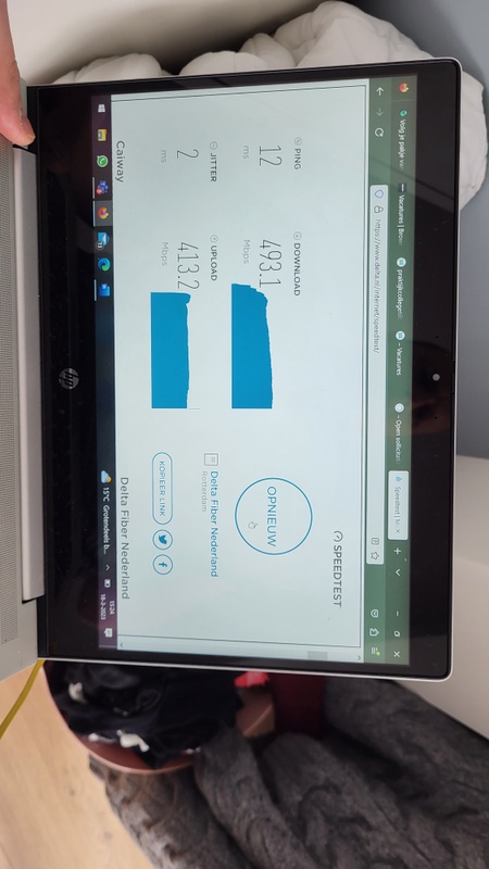

Laptop direct aan R7000 aangesloten
Afbeeldingslocatie: https://tweakers.net/i/7OvpoeuCag7QYqGrTXy6P8O1SCM=/800x/filters:strip_icc():strip_exif()/f/image/mHh9vR1BaZFrQwj3qgjPYTTE.jpg?f=fotoalbum_large

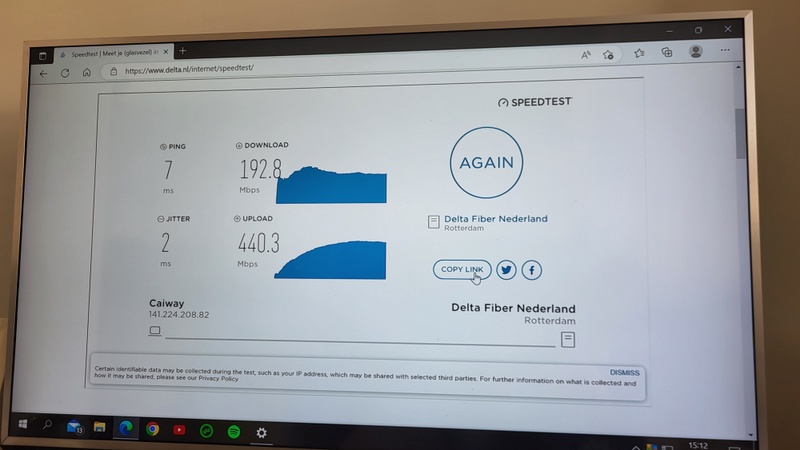

Mediacenter woonkamer (achter GS105E switch
Afbeeldingslocatie: https://tweakers.net/i/o8liDdzHoUw6J7llbz8IKrAl8Es=/800x/filters:strip_icc():strip_exif()/f/image/IRYQUfRes6FYVHWreJguDb1m.jpg?f=fotoalbum_large

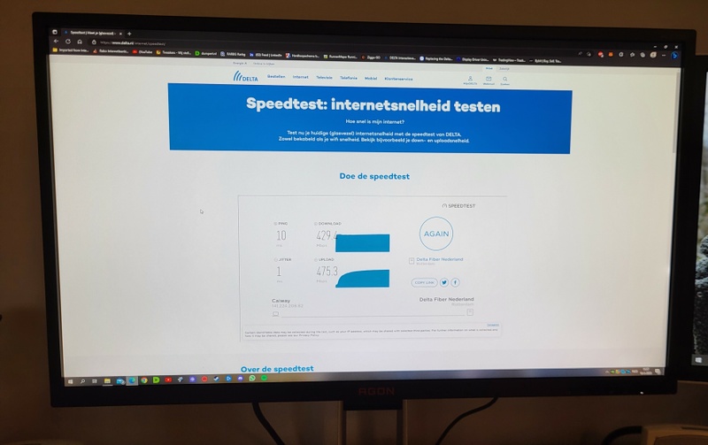

Game pc zolder
Afbeeldingslocatie: https://tweakers.net/i/57j7irzJn4TYKN7XT6x9Idv0FIw=/800x/filters:strip_icc():strip_exif()/f/image/PBOro3JDDgRfIChFGOOkIwgd.jpg?f=fotoalbum_large

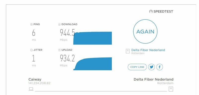

Hah, ik heb gevonden wat het is want ben natuurlijk hier de hele dag al mee bezig geweest.
Op het moment van schrijven van mijn vorige post ben ik nog in de router instellingen aan het kijken / proberen geweest. Ik heb het vinkje uitgezet voor het bijhouden van trafffic counter omdat ik daarover iets op internet had gelezen vandaag. Door het uitschakelen van die optie haal ik nu wel de 900+ Mbit snelheden (zie hieronder).
Ik zag dat er op de Netgear site bij de patch notes van een nieuwere firmware versie ook een dergelijke fix vermeldt stond voor die traffic counter. Maar ik heb in het verleden slechte ervaring gehad met het patchen van de R7000 omdat er dan wel weer iets ander kapot ging. Zelf in die mate dat ik er ooit eentje heb moeten RMA'en en daarvoor in de plaats de huidige heb gekregen.
Ik denk dat ik het daarom voorlopig maar even zo hou, dan maar geen traffic counter.
Bedankt in ieder geval voor jullie suggesties en tips!
