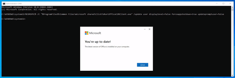

In verband met CVE-2023-23397 voer ik bij het opstarten OfficeC2RClient.exe uit om Microsoft Office te updaten.
Wat mij opvalt is dat er - ondanks alle parameters - toch een scherm getoond wordt met de tekst "You're up to date!" :?
Afbeeldingslocatie: https://tweakers.net/i/Dun3hTTPx8GA4mVP3PM4FNuLC-o=/800x/filters:strip_exif()/f/image/UMPH2M93z2JpxGZAdbD6v0xX.png?f=fotoalbum_large
Ik heb gezocht om duidelijk documentatie maar ik kan dat niet vinden. Wel vind ik in de uitleg over de Office Deployment Tool dat daar voor Diplay Level "None" ingevuld kan worden. Wanneer ik dat uittest op OfficeC2RClient.exe, dan is er op een machine die (nog) niet up to date is wel uitvoer naar de gebruiker - maar blijft het scherm "You're up to date" weg.
Ik ben nog wat aan het testen geweest en het blijkt dat OfficeC2RClient.exe ook reageert op "/silent" en dan geen uitvoer meer geeft.
Wanneer ik dit bekijk, dan zou de volgende regel de beste zijn -
%COMSPEC% /C "%ProgramFiles%\Common Files\microsoft shared\ClickToRun\OfficeC2RClient.exe" /update user displaylevel=false forceappshutdown=true updatepromptuser=false /silent
maar zou de volgende regel ook werken -
%COMSPEC% /C "%ProgramFiles%\Common Files\microsoft shared\ClickToRun\OfficeC2RClient.exe" /update user displaylevel=none forceappshutdown=true updatepromptuser=false /silent
Alhoewel ik "displaylevel=none" nergens terug vind, heb ik gekozen voor deze combinatie met de andere command line switches.
