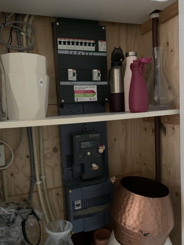

Volgens mij hebben we momenteel een 1-fase aansluiting. Heb een foto van de meterkast bijgevoegd.

Correct, dat is een 1-fase 40A aansluiting met hoofdautomaat.
Meterkast:
je mist een hoofdschakelaar. Dit is tegenwoordig wel zo netjes / hoort. Deze kan gelukkig stroomvrij geplaatst worden door dat je een hoofdautomaat hebt.
Je lijkt een kookgroep te hebben. Als die op die linkse aardlekschakelaar zit heb je daar 5 groepen aan, dat hoort niet. Max 4.
Let even op dat je geen Emat/Sep/Chint krijgt van de PV boer... dat is niet het zelfde kwaliteitsniveau als wat je hebt (ABB). Via Sander vunderink is ABB voordelig te krijgen.
