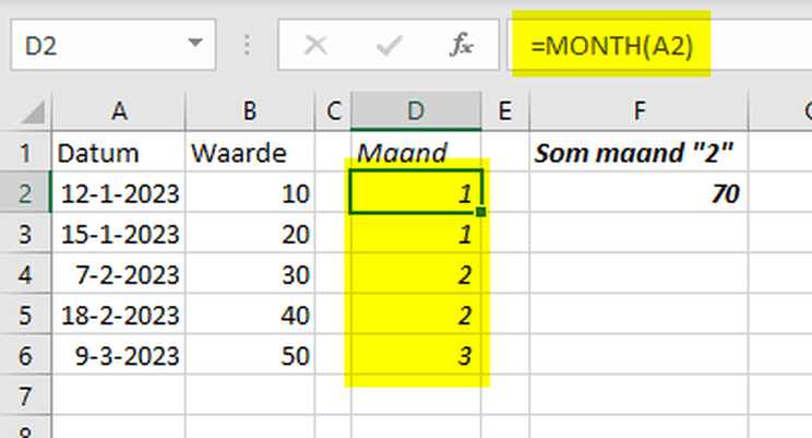

Eerst even de maand uit je datum halen met =MONTH(A2)
(zorg wel dat de data in je eerste kolom ook als DATUM velden in Excel staan)

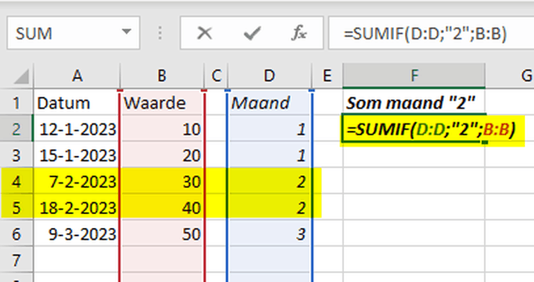

Dan waardes optellen waar maand = 2 met =SUMIF(D:D;"2";B:B)

Bedankt Matthijs en Reinier, had ik nog niet aan gedacht om een verborgen kolom toe te voegen en dan de formule zoals Matthijs schrijft. Ik had ook al met Maand en som.als geprobeerd om alles in 1 formule te krijgen maar dat is me niet gelukt. Maar met die extra kolom gaat het zeker lukken. Bedankt allen.
