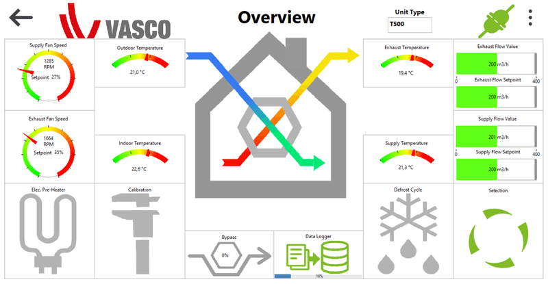

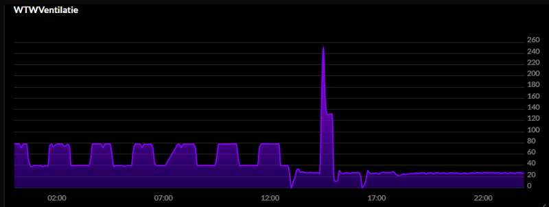

Afbeeldingslocatie: https://tweakers.net/i/tEPNqWiZcjszCQOuHSaUBg4IyQ0=/800x/filters:strip_exif()/f/image/Wg79oFzOavAgVluUhBemRrLQ.png?f=fotoalbum_large
Update: onhebbelijk gedrag van mijn T500 is getemd.
mbv de servicetool en communicatiekabel aan mijn T500 is op mijn verzoek een 'RESET ALL' uitgevoerd op de parameters. Aangezien in de log ook de parameters worden meegestuurd wil ik jullie deelgenoot maken van de wijzigingen in de parameters die deze reset tot gevolg had.
(ik heb handmatig de 'temp open bypass' gewijzigd naar de maximaal toegestane waarde van 24 grC ivm mijn huissituatie met airco-verwarmde ruimtes)
parameter RESET ALL INITIEEL
Replace time filter 182 59
Temp defrost outdoor 2 50
Temp defrost supply 12 15
Temp open bypass 24 22
Flow Measurement calibration factor b (Exhaust) 2799 2867
Flow Measurement calibration factor a (Exhaust) 211 217
Flow Measurement calibration factor b (Supply) 2867 2799
Flow Measurement calibration factor a (Supply) 217 211
Temp emergency stop -5 5
Frost protection temp -3 50
Time defrost 60 59
Minimum defrost time 60 59
Defrost Supply setpoint 10 59
Defrost blocked time 120 59
Heater on temp 2 50
Heater off temp difference 1 5
Q measurement off time 600 1800
Auto Fallback Time 0 12
Achteraf zou ik liever de andere reset optie hebben gedaan waarbij de kalibratie parameters (lees PWM's) niet zouden zijn overschreven. Calibratie-routine vindt plaats op 20% en 80% van maximale flow op de kanalen naar buiten.
De totale lijst bestaat uit 99 parameters. Ik heb een sterk vermoeden dat de 'fabrieksinstellingen' in tekstbestanden per softwareversie staan in een map van de servicetool.
Ik durf te beweren dat het waargenomen blokprofiel van mijn T500 werd veroorzaakt door de parameters van de Frost protection. Zoals je kunt zien stond de 'Frost protection temp' op 50 grC ipv -3grC en de ‘Time defrost’ en ‘Defrost block time’ op 59 min. (zie grafisch resultaat van de dag waarop de parameter reset heeft plaatsgevonden)
Stand 2 heeft nu nog maar een opgenomen vermogen van 25W ipv het blokprofiel 40 – 80 W voor een flow van 200 m3/h. Naast een aanzienlijke besparing op energie is het geluidsniveau nu ook niet meer storend.
Wat ik heb kunnen waarnemen met de servicetool heeft de besturing van de T500 voldoende regelmogelijkheden om goed te werken (incl nauwkeurige flowregeling). Mbv een PI-regeling wordt de PWM geregeld om de gevraagde flows te halen voor supply en exhaust. Per ventilator stand kunnen de min en max percentages (lees omgerekende PWM's) worden ingegeven waarop mag worden bijgeregeld om de gevraagde flows te halen. Daardoor is deze WTW in principe robuust voor situatie specifieke weerstand in ventilatiesysteem en ophopende vervuiling van filters.
Ik ben best geschokt dat mijn T500 met bovenstaande parameters de fabriek heeft kunnen verlaten. Zeker omdat het grootste deel van de parameters niet eens zichtbaar zijn in de servicetool die voor de installateur beschikbaar is. Ook schokkend vind ik dat Vasco en de erkende Vasco installateur vooraf geen adequate verklaring en oplossing gaven voor het blokprofiel van het opgenomen vermogen van mijn T500.

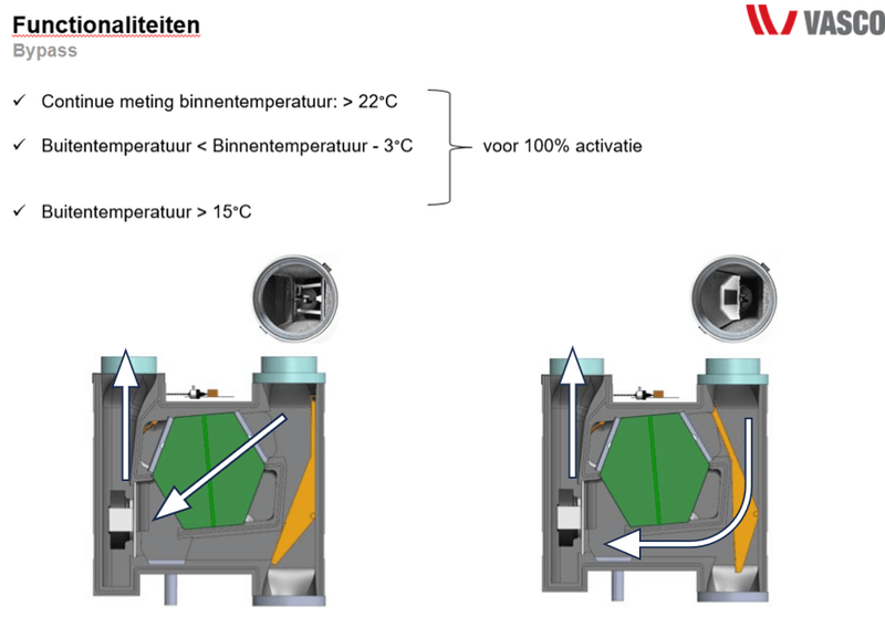

Afbeeldingslocatie: https://tweakers.net/i/Ex_FCADUx0sSBd2ziZldctaI5DA=/800x/filters:strip_exif()/f/image/zFZcToKPQQMSR8fHKg0f8MWM.png?f=fotoalbum_large
In de tot nu toe gekozen ontwerpfilosifie van Vasco kunnen de ontwikkelingskosten van de servicetool slechts op een relatief kleine oplage van de communicatiekabels worden terugverdient. In principe is een wtw-unit een apparaat dat 1 keer kundig (door een installateur) wordt ingeregeld samen met het ventilatiesysteem en daarna alleen voor onderhoud van filters en ventilatoren wordt aangeraakt.
Afbeeldingslocatie: https://tweakers.net/i/hu3z0-69CoChCfWJQJlIL1WHVwY=/800x/filters:strip_exif()/f/image/2eMDIGHJfBE6Qm0VRBdIIa2A.png?f=fotoalbum_large
De parameters die via de parameter-view zijn aan te passen zijn toereikend om te optimaliseren in het veld. De parameters waar het in mijn T500 mis ging en de rest van de parameters die niet worden getoond zou je naar mijn mening in principe in het veld ook niet aan moeten/hoeven zitten.
Al met al ben ik na de reset tevreden over wat mijn T500 kan, hoe deze in het veld is in te stellen en te controleren mbv de servicetool. De printplaat heeft stekkeraansluitingen voor specifieke wensen zoals 0-10v aansturing vanuit een eigen klimaatsysteem. Met rf zijn hun eigen aanvullende producten toe te voegen. Een wtw-unit moet vooral efficiënt ventileren, warmte terugwinnen en zichzelf kunnen beschermen tegen luchtvervuiling, condens en dichtvriezen. Mijn ervaring is dat koelen mbv bypass marginaal is tov spuien via ramen. Het belangrijkste voordeel is dat lucht via de wtw altijd is gefilterd (als bijproduct om de warmtewisselaar te beschermen).
Tegelijkertijd vind ik het van Vasco ook een gemiste kans hoe moeizaam ze tot nu toe naar mijn ervaring omgaan met het technisch optimaliseren van hun WTW-units in het veld. Vooral ook omdat hun gekozen opzet van service via installateurs moeizaam gaat, is mijn ervaring. Technische kennis wordt niet/moeizaam gedeeld. Gebruiksaanwijzingen en handleidingen geven naar mijn mening niet een correct beeld van wat hun WTW-units kunnen. Het zeer markante gedrag van mijn T500 werd niet op afstand herkend en naar mijn mening niet adequaat op gereageerd. Het advies van Vasco op afstand vooraf was om de automatische flow-control uit te schakelen. . . Veel verder dan resetten met behulp van de servicetool gaat het niet, had de installateur tot nu toe ervaren.
Ik vind dat jammer, want technisch zit de T500 in principe prima in elkaar.

  • GH070
  • Registratie: September 2014
  • Laatst online: 07-07 19:59
Afbeeldingslocatie: https://tweakers.net/i/6Eio9kZup8_mYxvdlLpzHUgh0Uw=/800x/filters:strip_exif()/f/image/CyfTdPm1OglZoN26ENAkjPb1.png?f=fotoalbum_large
Zoals hierboven is te zien moet aan 3 voorwaarden worden voldaan om de bypass te openen. Verder heeft de bypass-routine een minimale tijd van 1800 sec.
De 2e voorwaarde betekent dat de buitentemperatuur minimaal 3 graden koeler moet zijn dan de binnentemperatuur
Als de bypass open is wordt de binnenlucht in een apart kanaal onder de warmtewisselaar doorgeleid en de opening naar de warmtewisselaar afgesloten. De buitenlucht wordt dus altijd gefilterd. Bij het bewegen van de klep worden de ventilatoren van de stroom onderbroken.
[ Voor 40% gewijzigd door GH070 op 04-10-2023 17:59 ]
  • GH070
Mocht het tijdens een zomernacht te warm of vochtig zijn om te spuien of de bypass te gebruiken zetten we airco aan in de slaapkamer(s). Als de bypass dan open staat wordt juist de koele lucht zo naar buiten geblazen ipv dat het de binnenkomende lucht afkoelt.
Kortom de automatische bypas-routine is in combinatie met airco's eerder een spelbreker. En in de ontwerpfilosofie van Vasco is deze niet te beïnvloeden door de woningeigenaar.

  • akalucas
  • Laatst online: 16-01 17:50
Vorig jaar heb ik mijn jaren '30 woning grondig gerenoveerd, inclusief de installatie van een Vasco T500. Hoewel ik erg tevreden ben met het systeem, zijn er wel enkele uitdagingen.
Tijdens de koudere maanden werkte de WTW perfect, maar bij warmer weer merkte ik dat de bypass nooit inschakelde. Na wat onderzoek bleek dat de temperatuur sensoren verkeerd waren aangesloten. De X20 en X21 stekkers waren omgedraaid, terwijl deze zelfs verschillende stekkers hebben met 2 en 3 pins. Dit heb ik gecorrigeerd, waardoor de bypass nu weer goed werkt.
Afbeeldingslocatie: https://tweakers.net/i/6YH1efAIcpV57GiCQd6N6u7Kkj4=/232x232/filters:strip_icc():strip_exif()/f/image/S4H776nqzc4LhkidyqggaAwq.jpg?f=fotoalbum_tileAfbeeldingslocatie: https://tweakers.net/i/MlzOVQF6Q9K6YUziXHaeo68xyKM=/232x232/filters:strip_icc():strip_exif()/f/image/KwKR6zBBysWbTr3NJ06f7qeF.jpg?f=fotoalbum_tile
Echter, nu pendelt de unit enorm wanneer de bypass aan staat. In bijvoorbeeld stand 2 toeren de ventilatoren elke 60 seconden helemaal terug om daarna weer op naar het ingestelde niveau. Erg hinderlijk.
Aangezien ik dus ook al de pech had dat de temperatuursensoren verkeerd waren aangesloten, vermoed ik dat er ook nog wel het een en ander mis is met de configuratie. Ik denk dat het pendelen te maken heeft met een verkeerde bypass cycle instelling. Dit kan ik alleen nu zelf niet controleren omdat ik nog niet heb kunnen achterhalen waar ik de servicekabel kan krijgen, deze lijkt overal uit het assortiment te zijn gehaald.
Heeft iemand hier ervaring mee of een idee wat de oorzaak kan zijn? Daarnaast ben ik dus op zoek naar de datakabel om de instellingen te controleren en aan te passen. Weet iemand waar ik deze kabel kan krijgen of is er misschien iemand die deze kabel/software al heeft en een lichtelijk wanhopige mede-tweaker wil helpen?

  • akalucas
Even als aanvulling vanuit mijn eigen ervaring: ik heb dat Vasco kastje en de bijbehorende app. Wat je daarmee kunt aanpassen is eigenlijk vrij beperkt. Je kunt de stand kiezen, de standen zelf aanpassen (% van totaal), het debiet voor de aan- en afvoer instellen en de temperatuur waarbij de bypass open of dicht moet gaan.
Dat klinkt misschien aardig, maar in de praktijk doet het niet wat je wilt. De bypass-temperatuur lijkt hij bijvoorbeeld grotendeels te negeren. Echt finetunen of geavanceerdere instellingen aanpassen is met het kastje en de app niet mogelijk. Daar heb je echt die datakabel voor nodig.
Daarnaast is het me tot nu toe helaas nog steeds niet gelukt om via een installateur (ik heb er inmiddels drie benaderd) of via @Baxlash of @GH070 de datakabel en software te bemachtigen :-(
Als ik jou was, had ik dat kastje niet gekocht @DjoeC. De mogelijkheden zijn beperkt voor hoeveel geld dat ding kost.
Als je je WTW echt op afstand wilt kunnen besturen, kun je beter een CC1101 RF module halen en deze aansluiten op bijvoorbeeld een Raspberry Pi of een ander goedkoop bordje. Dat biedt je dezelfde mogelijkheden als het Vasco kastje + app, maar daarnaast ook de mogelijkheid om het systeem te automatiseren of te integreren in je smarthome setup.
Op GitHub heeft bramvreugd een project geplaatst waarin je een voorbeeld vindt hoe je dit opzet: https://github.com/bramvreugd/Vasco-WTW-CC1101. Ik wilde dit zelf ook nog gaan proberen maar ben er nog niet aan toegekomen.
Het is inmiddels alweer een tijd gelden dat ik hier mee bezig ben geweest, maar als iemand nog informatie heeft over de datakabel + software dan hoor ik het heel graag! :Y
