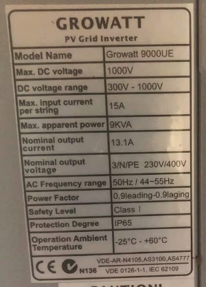

Deze week heb ik 26 Jinko Tiger Neo N-type 54HL4-B panelen besteld (420wp p.s.)
Hiervan komen er 10 pal oost op 35 graden dakhoek en 16 pal west ook op 35 graden dakhoek. Schaduw is geen issue.
Mij lijkt een stringomvormer met 2 MPPT de juiste keus in deze situatie en met Sunnydesign kom ik op een 8kw 3 fase omvormer. Nu kan ik ook een gebruikte Growatt 9000UE kopen voor een laag bedrag (een geen leverings problemen).
Is deze omvormer geschikt voor mijn situatie of beter een andere (welke?) omvormer aanschaffen?

Niet heel erg geschikt : https://www.smart-solar.g...018/02/Growatt-8000UE.pdf
Geen schaduw beheer onder de 300V string spanning. De jinko 54hl serie doet amper 30V Vmpp. Dus als je met geen ook echt 0,0 niets bedoeld zou het moeten werken ( start spanning kom je wel: 180V)
De omvormer heeft om begrenzing van full load. 400-800V. Niet ongebruikelijk bij oude omvormers.
Ik durf niet te zeggen wat het effect van de 300V string zal zijn…
Growatt 8kW staat bij Solar outlet op 3 dagen levertijd… ik weet wat ik zou doen

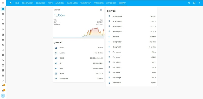

Waarom niet zo eentje?
https://www.solar-outlet.nl/growatt-mod-9000tl3-x.html
Is prima uit te lezen via modbus RTU (RS485)
Afbeeldingslocatie: https://tweakers.net/i/dPNhcgm1Oh9uYdTYLgthYM2BZgw=/800x/filters:strip_icc():strip_exif()/f/image/o6x8G8xIeJLlVsNAL8xFKJTw.jpg?f=fotoalbum_large
