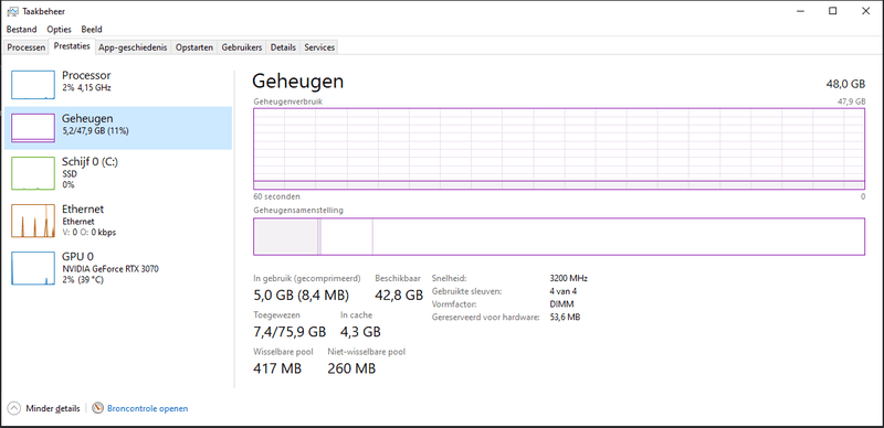

Afbeeldingslocatie: https://tweakers.net/i/M3vd3RlCJ64TKVe5RUkY1RedN7E=/800x/filters:strip_exif()/f/image/VkASghtlVgEX1gT56hl0WH85.png?f=fotoalbum_large
Dit ziet er goed uit volgens mij met 1x16 en 2x8?

Je gaat alleen geen gebruik meer maken van Dual Channel, wat je memory snelheid behoorlijk omlaag haalt.

MountainV schreef op donderdag 16 maart 2023 @ 12:37:
Dit plaatje laat alleen zien dat je geheugen gezien wordt door het OS. Maar wat de prestaties zijn, zie je hier niet. Kan volkomen ruk zijn, kan ook meevallen. Heb je trouwens je RAM overklokt, want het lijkt erop dat je 2400 Mhz RAM op 3200 draait.

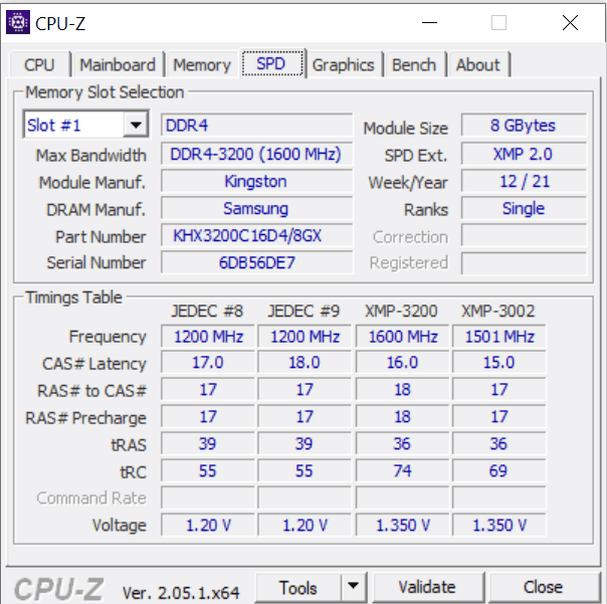

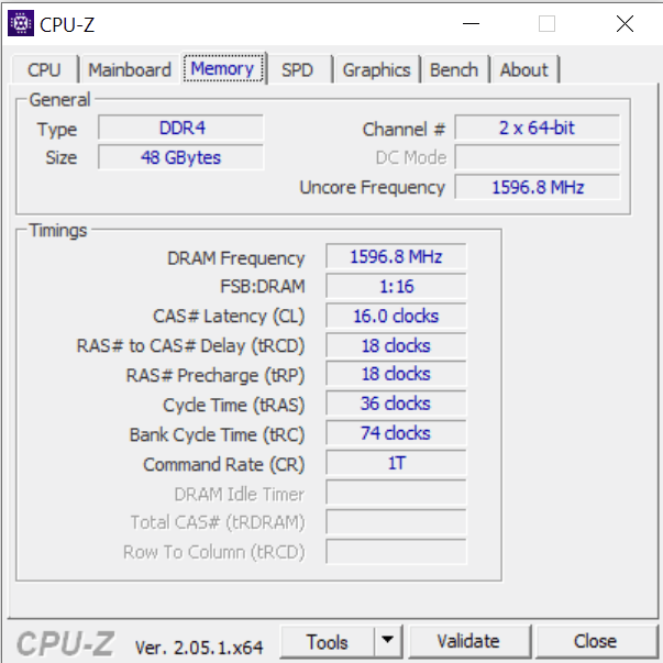

@MountainV Download CPU-Z en post eens screenshots van de memory en SPD tabbladen?

Dit zijn de screenshots van cpu-z. Ik snap hier zelf wel niks van. Momenteel zit er 2x16 in (die waarvan ik de link eerder gepost heb) en 2x8. Laat ik het zo of haal ik de 2x8 eruit en hou ik enkel de 2x16?Afbeeldingslocatie: https://tweakers.net/i/QsLZWC_1abTqYMJPQeWmjeEydsk=/800x/filters:strip_exif()/f/image/1nvmY41Drz28FKqfIHdmVB5v.png?f=fotoalbum_large
Afbeeldingslocatie: https://tweakers.net/i/J-PkPc__VJS1aFDTHS7QKRo3Qak=/full-fit-in/4000x4000/filters:no_upscale():fill(white):strip_exif()/f/image/aHoHS8H6vJ7SMGb7FMD94wjY.png?f=user_large
Afbeeldingslocatie: https://tweakers.net/i/tFA0_b2Q2b1B_tFm84xccAno-mo=/full-fit-in/4000x4000/filters:no_upscale():strip_exif()/f/image/eOEbU2kui3z1mKHuC2pAGwEs.png?f=user_large

Het lijkt op 3200 te draaien en dat is mooi maar zo te zien niet in Dual Channel.
In welke sloten zitten de modules? 8GB modules in A1 en A2 en 16GB modules in B1 en B2 ofzo?

Ik heb de 16gb in A1 en B1 gestoken aangezien er op mijn moederbord stond dat ik deze eerst moest gebruiken.

MountainV schreef op vrijdag 17 maart 2023 @ 18:14:
Is gewoon prima. A1/B1 en A2/B2 vullen met dezelfde modules. Meestal zet ik de kleine modules in de eerste slots, maar andersom werkt ook. Staat niks in de handleiding over kleine of grote modules eerst.
