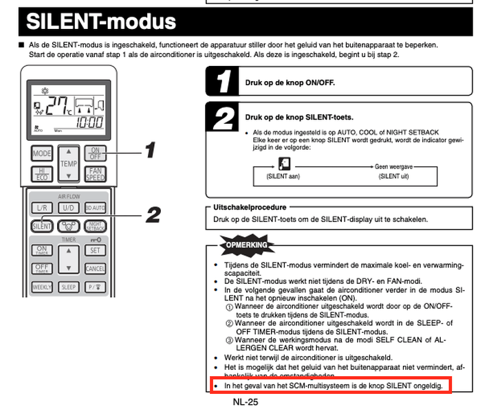

Mhi multisplit, in elk geval standaard scm-types, hebben geen beschikking over silent.
Zelfs als de knop er is zal het niet werken. Je kan dit altijd checken in de handleiding van betreffend type.
Theoretisch gezien valt het daarmee onder de groep buitenunits die dag en nacht niet over de 40 dB mogen produceren op de erfgrens (of bij een raam in het geval van een appartement).
Nu zijn mhi units (binnen en buiten) doorgaans redelijk stil, maar het is goed om dit mee te nemen in de overweging denk ik.

Dit heb ik eerder gehoord, maar wat is dan de betekenis van
Model buitendeel                 SCM  40ZS-W 45ZS-W 50ZS-W
Geluidsdruk (silent mode)   dB(A) 49(44)    50(44)    49(43
in de spec sheet ?

Het lijkt wel degelijk te kloppen, zie dit stukje in de handleiding voor de units die in de offerte vermeld zijn:
Afbeeldingslocatie: https://tweakers.net/i/2lkb6aqO_sN2fALP47XexMYmH_g=/full-fit-in/4000x4000/filters:no_upscale():fill(white):strip_exif()/f/image/Kl5XvhRvysk7T9kAduVHqUbh.png?f=user_large
edit: als je de unit inzet als niet-multi-split dan werkt de silent mode wel
