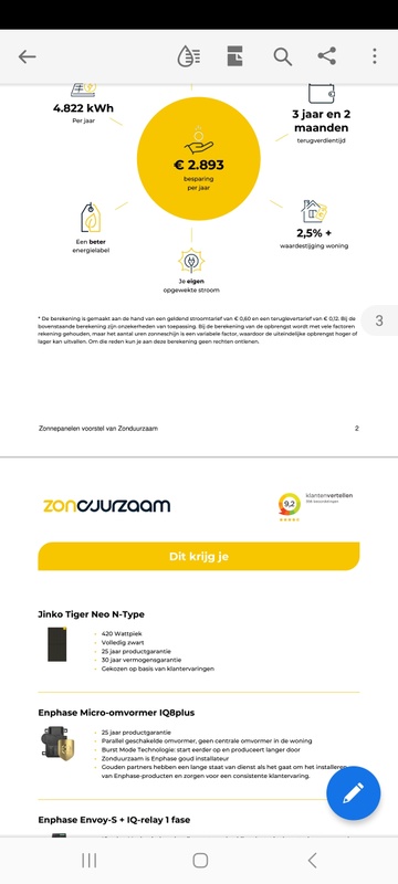

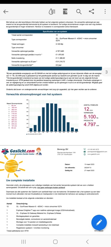

Beste Tweakers. Ik wil een zonnepanelen systeem aanschaffen met 12 panelen a 5100 wp (op 1 fase 1x35). Ik ga dit op een 1 fase aansluiting doen. Nu is mijn vraag als ik in de toekomst een 3 fase (3x25) gaat nemen dan is 12 panelen te veel op 1 fase. Moet ik dan de hele bekabeling (enphase 1 fase q cables) vervangen of is dit anders op te lossen? Of kan ik de zonnepanelen met de 3 fase q cables laten installeren? De wachttijd bij Liander om de aansluiting een 3 fase aansluiting te laten maken is 7 tot 12 maanden daarom doe ik dat niet gelijk.Afbeeldingslocatie: https://tweakers.net/i/I55hzHsbLrDdRKpKqdMyuVizT6c=/x800/filters:strip_icc():strip_exif()/f/image/qo4ZQusJZslRIJ7SeJXMVZ22.jpg?f=fotoalbum_large

Aantal Wp is niet relevant. Het gaat om hoeveel watt je omvormers maximaal kunnen leveren. Op 1 fase mag je maximaal 5kW aansluiten. Dus 12 x een enphase van 290watt gaat prima. ZOwel op 1 als op 3 fase
Relevant is welke omvormers je precies gebruiken wilt.
