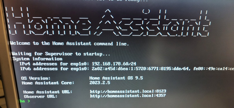

Ik heb toetsenbord en monitor en muis aangesloten op ThinClient.
Maar ik heb in de Fritzbox het adres 192.168.178.60 zelf Homeassistant genoemd. Dit is dus eigenlijk de ThinClient. Daar stond voor dat ik het veranderde een adres.

Probeer dan even http te vervangen door https. Doe dit wel op het interne adres. Je versienummer doet namelijk vermoeden dat je HA ook geen internet meer heeft. Namelijk is er onlangs een probleempje geweest met Ha waarna versie 2023.03.1 geforceerd is uitgerold.
Mijn HA geeft ook aan dat hij op http benaderbaar is maar helaas.
