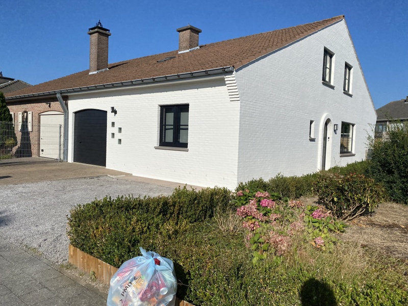

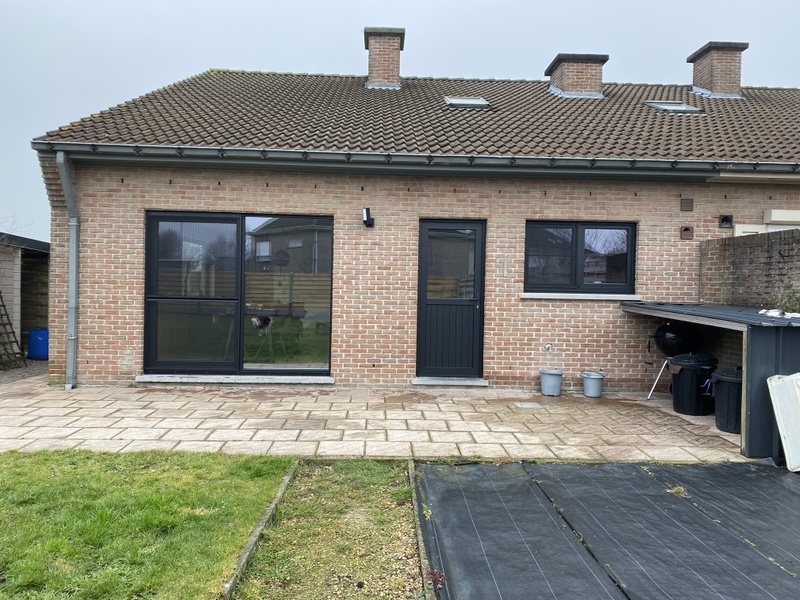

Ons dak is oost en west gericht dus zou men een gesplitste opdeling doen. Daarnaast is het niet zo'n steil dak wat goed zou zijn om een volledige dag opbrengst te hebben.

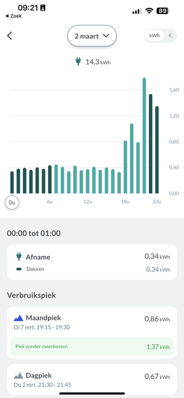

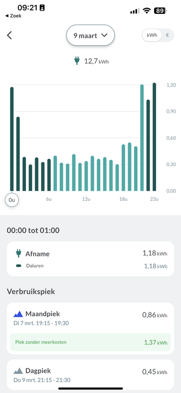

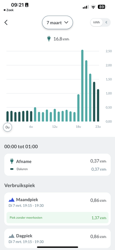

Hier enkele screenshots van ons gemiddeld verbruik doorheen de dag ( in de week )

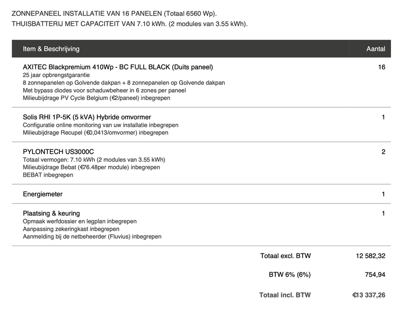

Momenteel enkel een offerte opgevraagd bij Baltisolar
Bijhouden van data
Zolang ik via een app kan zien wat er wordt opgewekt, verbruikt en opgeslagen in de batterij is dit reeds voldoende. Meer is steeds welkom maar ik heb nog niet zo erg verdiept in deze wereld

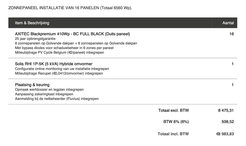

Reeds verkregen offertes
Afbeeldingslocatie: https://tweakers.net/i/7dFTc6QhRKygtEOldSUlMTb8PfE=/800x/filters:strip_exif()/f/image/Axr0rbxcu6xHoy4pXP9qdBMJ.png?f=fotoalbum_large
Afbeeldingslocatie: https://tweakers.net/i/ubZrgbovoT9OIMtgbQ0197vFiHs=/800x/filters:strip_exif()/f/image/1SPYke6pb19S1K8L6Zu2bM3G.png?f=fotoalbum_large
Hierbij 2 offertes ( eentje met en zonder thuisbatterij )

Pylontech is prima product. Gebruik ze nu een paar maanden naar volle tevredenheid in combinatie met Victron apparatuur. Aanrader!
Groot voordeel van Pylontech dat de capaciteit eenvoudig is uit te breiden door extra US3000C of US5000 parallel aan te sluiten. Het BMS van de master accu neemt het gewoon op zonder herconfiguratie. Bekabeling is kinderspel, standaard set kabels worden meegeleverd.
Prijs kan ik niet beoordelen,
Als er sprake is van slagschaduw op een deel van de zonnepanelen door de schoorstenen zijn micro-omvormers wellicht efficiënter dan een string-omvormer.
Al veder gegaan met aanschaf en plaatsing? Succes!
