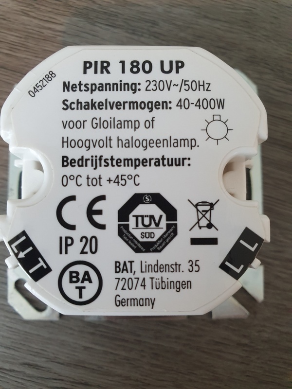

Voor jullie wellicht appeltje eitje, dus wie kan mijn vraag beantwoorden?
De handleiding ontbreekt.
Waar moet, welke kleur draad precies in?
Van links naar rechts: L⬇️ - T - L - L

Ik zou zeggen, voeding (bruin) op de L en je zwarte schakeldraad naar de lamp op de L-pijl.
De tweede L is denk ik om door te lussen indien nodig. En de T zou ik zo niet weten. Wellicht kun je een schakelaar er naast plaatsen om de bewegingsmelder te overrulen.

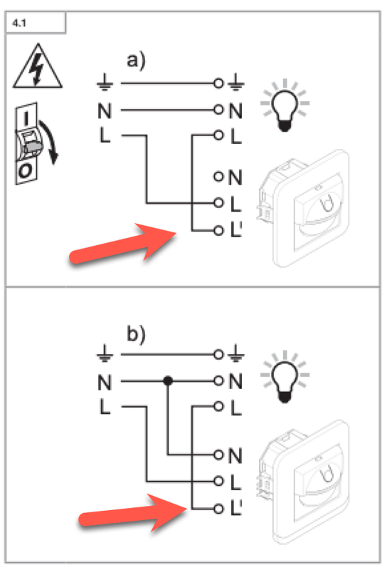

En nog iemand met dezelfde vraag.
L = bruin zo te zien
L-pijlte = zal de uitgang zijn dus daar komt je lamp op.
Afbeeldingslocatie: https://tweakers.net/i/Z1XyBwki7Kfu4sAiqIqYRHFynpM=/x800/filters:strip_exif()/f/image/n7rhBCVWuzz4Z6IraIdxC5RR.png?f=fotoalbum_large
Rode pijltje is dus de aansluiting van pijltje naar beneden.
Geen blauwe draad dus. Succes :)

Bedankt voor je kritiek, echter in het magere topic stond dat de handleiding ontbreekt. Excuus dat ik het topic verkeerd geplaatst heb.
Echter ondanks de beknopte info is het met behulp van het antwoord van S-te-fan gelukt, dus hartelijk dank!
