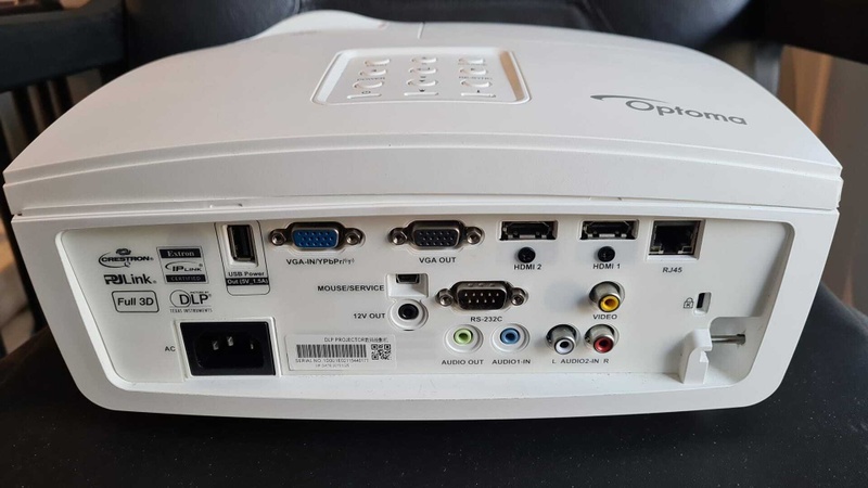

Voor de volledigheid heb ik een foto van de aansluitingen van de beamer geplaatst zodat er gericht meegedacht kan worden voor de oplossing waar we naar op zoek zijn.

Audio en video sluit je apart aan. Mocht je ook een TV hebben: hdmi splitter tussen Ziggo en de beamer resp TV. Analoge uitgang van Ziggo op mengpaneel, net als evt andere bronnen. Voor een laptop zorg je voor een verloopkabel van tulp naar 3,5mm en aansluiten maar, gewoon via hoofdtelefoon uitgang.
Je beamer heeft 2x hdmi zie ik, dus die tweede hdmi kun je er los bij leggen zodat een laptop ook op de beamer kan.
