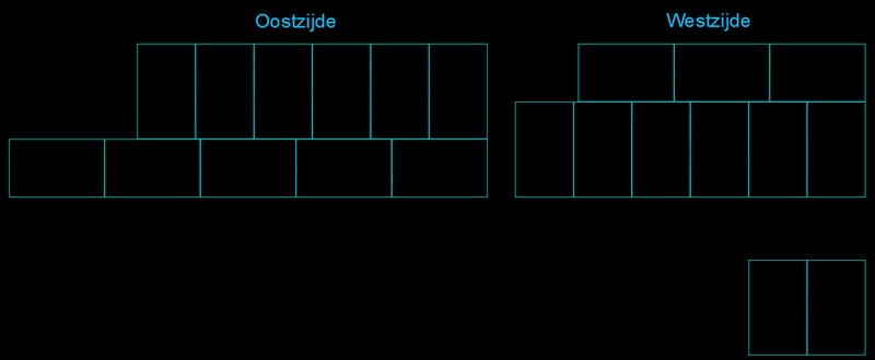

Beste allen,
Ik sta op het punt om onze huidige Oost-West configuratie aan zonnepanelen inclusief omvormer te vervangen voor nieuw. Op dit moment draaien we met 11 panelen Oost (REC 250 BLK) en 5 op West sinds onze verbouwing in 2020. Voor de verbouwing was het 8 op Oost en 8 op West, evenredig verdeeld dus. Nu hebben we meer aaneengesloten dakoppervlak gekregen en zijn er nieuwe mogelijkheden ontstaan. Waarvan 11 panelen op Oost de eerste stap was.
Sinds vorig jaar rijdt zakelijk een electrische auto, dus een verbruiker erbij (ca. 5000kWh extra op jaarbasis).
Dit heeft me doen besluiten om de oude installatie te gaan vervangen voor een nieuwe. Inmiddels heb ik 22 Jinko 375Wp (JKM-375N-6TLS-3) panelen gekocht. 1'ste stap nu is dat ik de 11 aan Oostzijde ga vervangen. Die kunnen nog prima draaien op de de oude SMA SB4000TL21 die er nog zit.
Straks als ik West erbij leg, dan gaat het niet meer lukken met de good-old SB4000........
Met Sunnydesign ben ik al bezig geweest, kom ik uit op een Tripower STP5.0-3AV-40 en via de Fronius Creator kom ik uit op een Symo 4.5-3M. Wat frappant is dat Fronius ca. 600kWh op jaarbasis meer oplevert volgens hun software.
Mijn bedoeling was om 2 gescheiden strings aan te bieden op de omvormer.
Onderstaand m'n legplan.
Afbeeldingslocatie: https://tweakers.net/i/NX3NRyrVyr98Na4ah_P2RquYpos=/800x/filters:strip_icc():strip_exif()/f/image/R0DZ9UUOpFVebk3BuahRjxCE.jpg?f=fotoalbum_large
Waar ik nu nog vraagtekens bij heb is, ga ik voor een normale string-omvormer of moet het een zgn. hybride variant worden?
Feit is wel dat m'n lader, Alfen Eve, keurige loadbalancing doet met de slimme meter.
Toekomstige uitbreiding voorzie ik in de vorm van een warmtepompboiler of een hybride variant in combinatie met de CV. Bij Fronius zou je dan perfect de Ohmpilot daarvoor kunnen toevoegen.
Ben benieuwd naar jullie ideeën/opmerkingen

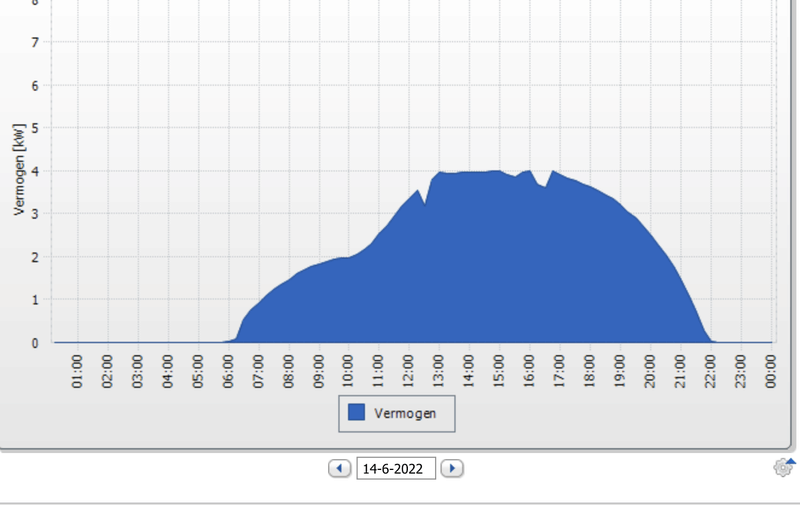

Ik heb zelf 7Kwp (25 panelen van 280WP - 8 oost en 17 west) liggen in een oost/west opstelling en een 4Kwh SMA omvormer. Er is een klein beetje aftopping op sommige dagen in de lente maar ik had destijds ook uitgerekend dat het minder dan 50kwh per jaar zou zijn.
