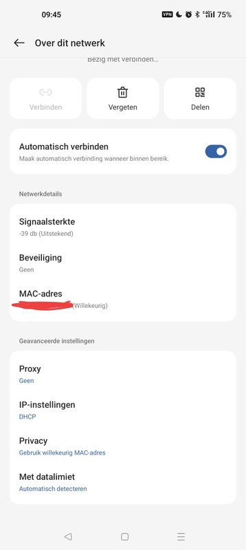

  • c4coupe
  • Laatst online: 20-09 11:25
Dit zijn de instellingen van deze wifi.
Het mac Adres willekeurig, of dat van apparaat maakt ook niks uit.
Afbeeldingslocatie: https://tweakers.net/i/k4w5p05HS8L_mLd7UlawQGxlpy0=/x800/filters:strip_icc():strip_exif()/f/image/tbfUIDWz1giutsiGSERQj6LS.jpg?f=fotoalbum_large

En je Private DNS instellingen? Automatic zou moeten werken. En je hebt geen proxy op deze verbinding, was dat altijd zo of is dat recent veranderd?

Deze staat op automatisch. Deze morgen ook geprobeerd aan te passen naar iets anders, maar geen idee naar wat, dus maar gelaten voor wat het is. ( automatisch) Ik ben niet zo'n netwerk koning.
Maar ik vrees ook ergens dat ze toegang weigeren op mac Adres ofzo. Heel bizar dat er van de bijna 200 mensen hier, maar een tiental geen wifi meer hebben.
Ik dacht dit op te lossen door via de vaste pc's hotspot te maken. Ook dit is uitgeschakeld sinds korte tijd. 🤢

Van al degeen waar de wifi niet werkt ben ik degeen met de meeste kennis ervan. (nog steeds vrij beperkt vind ik zelf, anders had ik de vraag hier niet gesteld voor verdere opties)
VPN uitzetten, geprobeerd niets.
Adblocker verwijderd en restart van de gsm, niets.
Random ip, hier vandaag ook al gelezen, werkt niet.
Netwerkt vergeten en opnieuw aanmelden, dit probeer ik dagelijks, omdat dit in het verleden normaal voldoende was.
Alle wifi instellingen wissen heb ik ongeveer een 5 weken geleden geprobeerd. Een kleine week na de eerste problemen.
Ook staat er sinds 2 weken een nieuwe android op mijn telefoon. Dus android 12 of 13, geven beide dezelfde fout. Het werkt niet.

Ik krijg geen ip toegewezen bij mijn weten.

@c4coupe heb je het gecontroleerd? Even bij ip settings kijken van het netwerk (weet niet precies hoe dat in android werkt)

Klinkt alsof de DHCP scope van het gastennetwerk gewoon vol zit en je daarom geen IP geassigned krijgt, of iets van een blokkade op netwerkniveau.

Ik ken alleen what is my ip , maar dan moet ik al een ip hebben uiteraard.

Thx, maar daar staat bij, al verbonden. Zo ver geraak ik niet.

Net nog eens bij de netwerk verantwoordelijke geweest.
Volgens hem komt dit door android 13. Hij heeft al mac adressen van andere die kwamen klagen doorgegeven, maar dit helpt niets. Dus ze steken het op mijn nieuwe telefoon.
