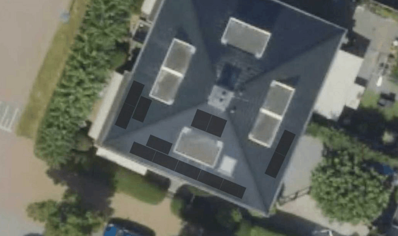

offerte 1: zijn komen schouwen en hebben ansich netjes alles uitgelegd. Toen wel een lul-verhaal gekregen over dat salderen er niet vanaf gaat en dat ik over 2 jaar met subsidie voor 9k een 50.000 (!) kWh batterij zou kunnen neerleggen om in op te slaan. Toen ik wilde bellen met vragen over de offerte: zouden terugbellen maar niks meer van gehoord.
13 panelen, allen op het zuiden, verwachtte opbrengst 5130kWh.
advies meterkast niet om te bouwen.
Afbeeldingslocatie: https://tweakers.net/i/vsxBUfLigjEWu0gjlqyk7coI_cQ=/full-fit-in/4000x4000/filters:no_upscale():fill(white):strip_exif()/f/image/VN9cuwbMmtj3g6vb3uK5xkCa.png?f=user_large
13 panelen canadian solar 410
IQ8+ omvormers
Inslijpen van de dakpannen en hoogwerker meegerekend
totaalprijs: 11.080.

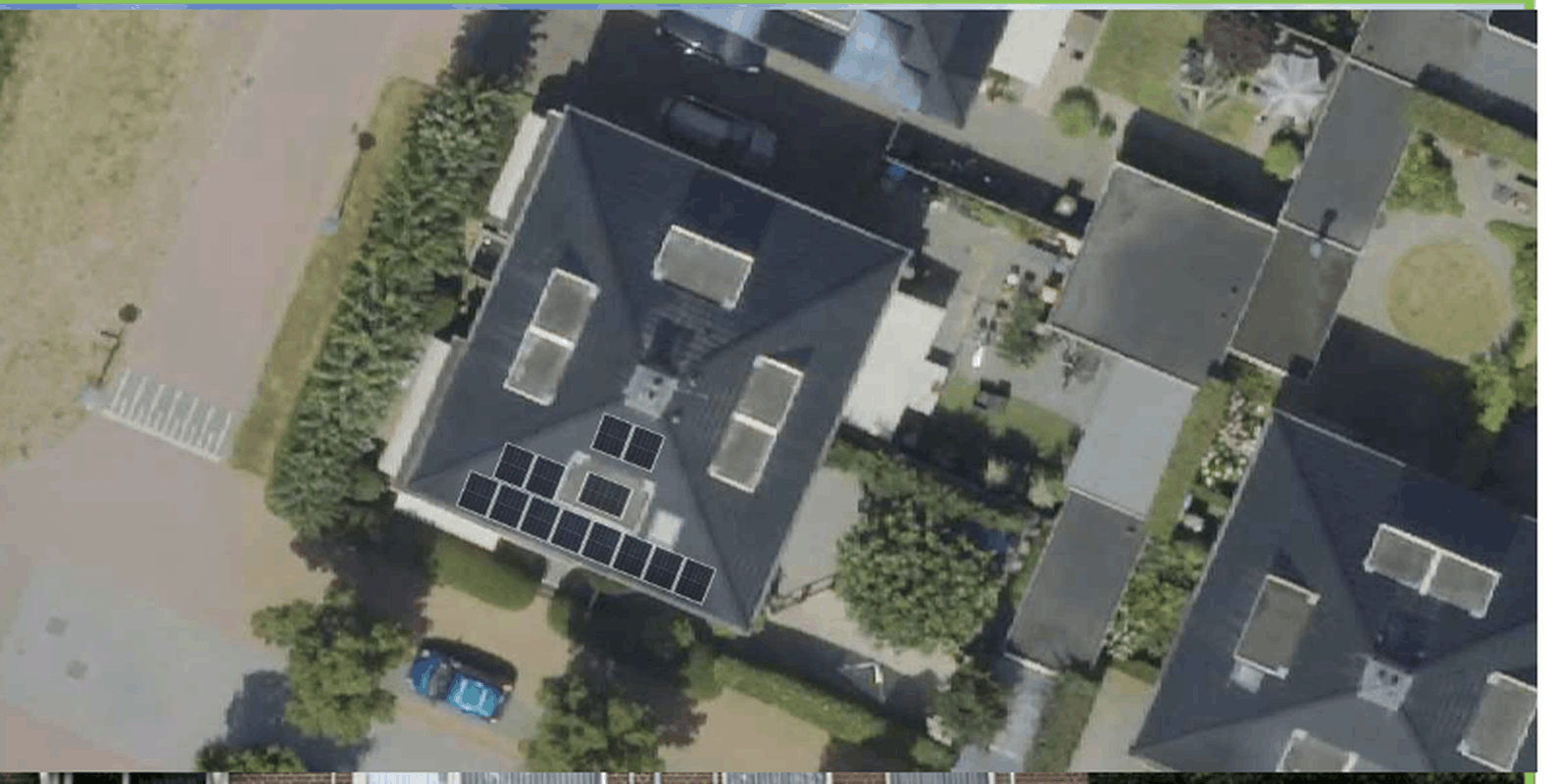

Offerte 2: hebben het alleen via satelliet-foto gedaan, zouden nog komen schouwen voor 2e offerte met ws extra kosten. Wel netjes contact tav vragen: ze bellen meteen.
Afbeeldingslocatie: https://tweakers.net/i/oyHKNuch6jpqKi_fjlAeFgOrtow=/full-fit-in/4000x4000/filters:no_upscale():fill(white):strip_exif()/f/image/xTJL8pUkNc05VjzhAx4eJczs.png?f=user_large
13 panelen: Jinko JKM420N. Ook op oosten/westen geplaatste panelen; reden zou iets met opwekken stroom in ochtend/avond zijn. totaal 4873kWh verwachtte opbrengst.
Advies meterkast wél om te bouwen naar 3x25A; dit zouden wij kunnen doen (afgezien van stuk netbeheerder).
micro IQ7A omvormers
geen info over inslijpen of hoogwerker oid nog.
Totaalprijs (incl meterkast, nog voor schouw): 9.693
