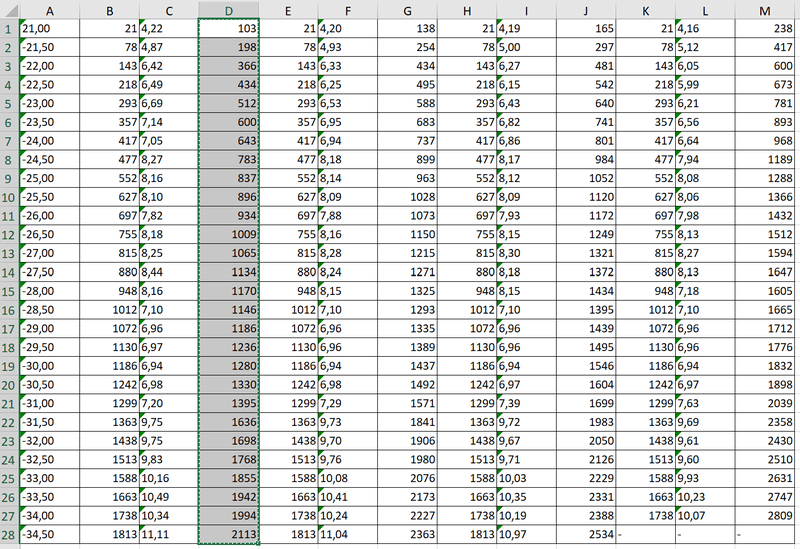

Mijn vraag
ik ben opzoek naar een functie waarbij ik mijn geselecteerde selectie plak en een specifieke kolom daarvan kopiëren. (er staat in het voorbeeld D1:D28)
Afbeeldingslocatie: https://tweakers.net/i/rQ_DexDPotN8Mi_z3TT0VbZw5bo=/800x/filters:strip_exif()/f/image/pplYOim0EIYam0Ow1FatlCSe.png?f=fotoalbum_large
dit zou ik willen plakken in een eerst volgende lege kolom in een andere tabel. dit kan bijvoorbeeld op blad 2 voor de makkelijkheid
Afbeeldingslocatie: https://tweakers.net/i/rItjMZkpARBdWJSu4pqJ0N6zVtw=/x800/filters:strip_exif()/f/image/kydIG6incjBb4PSZ6Uxt3Nr5.png?f=fotoalbum_large
ik heb wel een macro kunnen maken waarbij ik zelf de stappen heb gedaan van plakken en de specifieke kolom kopieren maar verder ben ik niet gekomen.
deze stappen komen vaak voor bij mij dus als iemand een idee heeft graag _/-\o_

Als de namen van de bladen waarvan en waarnaar je wil kopiëren respectievelijk 'Blad1' en 'Blad2' zijn, kun je onderstaande macro gebruiken:
Sub Kopieer()
Dim nc As Integer
On Error GoTo einde
Sheets("Blad1").Activate
Selection.Copy
With Sheets("Blad2")
nc = .Cells(3, .Columns.Count).End(xlToLeft).Column + 1
.Cells(3, nc).PasteSpecial xlPasteAll
End With
With Application
.CutCopyMode = False
.Goto reference:=Cells(1, 1)
End With
einde:
End Sub

@TimTech20 Ik denk dat je iets te snel op enter hebt gedrukt?
  • Beste antwoord ✓
  • dix-neuf
  • Registratie: Juli 2018
Sub Kopieer()
Dim nc As Integer
On Error GoTo einde
Selection.Copy
End With
With Application
End With
einde:
End Sub
  • TimTech20
  • Registratie: Februari 2019
  • Laatst online: 15-10-2025
erg bedankt ik ben helemaal geholpen en ik begin het nu ook wel wat beter te begrijpen
