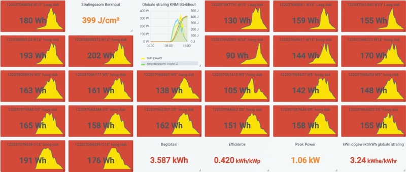

Upgrade is nu wel geslaagd. Moest wel een paar dingen opnieuw instellen voordat de bestaande database van influxdb gevonden werd. Over het uiterlijk ben ik minder te spreken. Al mijn gauge's zijn vernaggeld en de presentatie van de zonnepanelen op mijn dak ziet er ook niet meer uit.
In 5.1.4
Afbeeldingslocatie: https://tweakers.net/i/iV-IW2y5BM07UG8kWyCH_-Trgto=/800x/filters:strip_icc():strip_exif()/f/image/744TPPa8sNp4gUChkNoKIyPY.jpg?f=fotoalbum_large
In 6.6.1
Afbeeldingslocatie: https://tweakers.net/i/VGmD1OV3pyuE52YqKEZTjblg93Y=/800x/filters:strip_icc():strip_exif()/f/image/ADcGaizVWmPSD4hc9tmZ7mpD.jpg?f=fotoalbum_large
In 9.4.3
Afbeeldingslocatie: https://tweakers.net/i/QIslkzIs5PuAx0Av8-4P2AEG1uI=/800x/filters:strip_icc():strip_exif()/f/image/akVpZkczNHAQe0p8Sp0FCUBF.jpg?f=fotoalbum_large
En dit valt nog relatief mee. Mijn 'klokjes' (gauges) zien er nu zo uit:
Afbeeldingslocatie: https://tweakers.net/i/1uYFnpTTCl2Qt5-e59igDy-kpZA=/800x/filters:strip_icc():strip_exif()/f/image/6oUse08JJXaegkDOLhYXDsJa.jpg?f=fotoalbum_large
En dat was dit:
Afbeeldingslocatie: https://tweakers.net/i/JnF2pVuTYTdExofbOrr9oh98g3M=/800x/filters:strip_icc():strip_exif()/f/image/7rRCgwXvRfh6TJzFSNQz2PW1.jpg?f=fotoalbum_large
Echt mooi vind ik de nieuwe dashboard niet. Ga eens kijken of terug naar 5.1.4 net zo gaat.

Inmiddels ben ik een stap verder. Op de oude pi kan ik lekker expirimenteren. Terugkeren naar een eerdere versie kan. Maar het is wel handig de oorspronkelijke dashboard te exporteren. Sommige typen gauges worden niet herkend, maar na het importeren van het oude dashboard zijn ze er gewoon weer. Mijn 'productie' pi laat ik even met rust. De nieuw vormgeving sluit echt niet aan bij mijn wensen. Jammer hoor.

Copitano schreef op dinsdag 14 maart 2023 @ 20:04:
Je kan zelf de sass aanpassen en de frontend opnieuw compileren (npm based, dus niet megamoeilijk). Zijn online aardig wat voorbeelden en tutorials te vinden - dan kan je iig alsnog op een nieuwere (ondersteunde) versie blijven.
  • Copitano
  • Registratie: Februari 2018
  • Laatst online: 14-10 14:47
Merethil schreef op dinsdag 14 maart 2023 @ 20:54:
Wow, je gaat nu even teveel in jargon voor mij sass? frontend? compileren?
Beginner hier in linux, phyton, arduino en dzVents maar compileren heb ik nog nooit (bewust in ieder geval) gedaan.
Het je wat voorbeelden van zulke tutorials?
Ga ik eens kijken of ik er iets van begrijp ;)
Elga | Valliant eco TEC plus VHR 30-34/5-5L | Kamstrup 602 |Nodo OTGW | Raspberry Pi 3B+/4B+|RFXcom rfxtrx433xl | UniFi netwerk | PVoutput 8.625 kWp
  • Merethil
  • Laatst online: 18-10 06:58
Ik Google op "grafana change style" en vond dit:
https://www.neteye-blog.c...omize-your-grafana-theme/
https://volkovlabs.io/blo...r-interface-8d70a42dc2b6/
Ik zie ook dat er een plugin is genaamd "Boom" die hiervoor gebruikt kan worden en volgens de makers van grafana is dat de beste optie want zelf de frontend opnieuw compileren kan blijkbaar dingen breken bij een update :+
https://community.grafana...grafana-interface/68632/8
[ Voor 8% gewijzigd door Merethil op 15-03-2023 01:10 ]
  • Copitano
Merethil schreef op woensdag 15 maart 2023 @ 01:09:
Leuk, ik ga daar eens mee expirimenteren morgen d:)b
