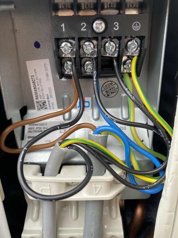

Beste tweakers, ik heb een airco van daikin sensira ftxc35cv1b gekocht zelf aangesloten, nu was de eerste keer er te weinig gas op(ivm langere leiding) nu heb ik er een monteur bij gehad en die heeft opnieuw gas bijgevuld, maar sinds dat er gas is bijgevuld(ook daarvoor) wil de airco niet verwarmen, koelen werkt op de een of andere manier wel.
wanneer ik de airco op koelen zet dan slaat de ventilator in de binnenunit aan , zodra ik deze op verwarmen zet gaat deze uit en gaat ook niet aan ook niet na een 10min ook niet na een uur.
nu heb ik de airco na mijn weten op de goede manier aangesloten, het systeem is getest door de monteur en er is geen lek en er zit voldoende gas op.
heeft 1 van jullie enig idee wat er mee aan de hand kan zijn. Garantie waar ik de airco heb gekocht willen ze niet aan mee werken aangezien hij niet in geïnstalleerd door een f gassen gecertificeerd bedrijf.
bijgevoegd twee fotos van binnen en buitenunit 1 2 3 op buitenunit zijn slecht leesbaar maar van links na rechts 1,2,3
Afbeeldingslocatie: https://tweakers.net/i/A2zAIkbHRB3i3fsqB1GnRSSTML8=/x800/filters:strip_icc():strip_exif()/f/image/WYfWViY5g8e4rMOjqPqcyeS0.jpg?f=fotoalbum_large
Afbeeldingslocatie: https://tweakers.net/i/aHlN_Ak2ybOJsmdsNfLmJgAit6I=/x800/filters:strip_icc():strip_exif()/f/image/Of9EXXRO1af0uSY6JU6Ex7BC.jpg?f=fotoalbum_large
wie of wie heeft er nog een oplossing of misschien heb ik het wel verkeerd aangesloten. ik vind het in ieder geval al raar dat de binnenunit wel draait bij koelen en bij verwarmen niet.

Volgens mij moet je op 1,2,3 de kabels naar de binnenunit aansluiten , en op de L,N en PE op de onderste strook de voedingskabel . Dat ff checken

Kijk even of je de juiste aansluiting op de juiste nummers hebt. Lastig ook dat je 3X zwart hebt. Er staan gelukkig wel cijfers op. Op de binnenunit zit het goed.
Als ik de kleuren zo zie, dan is de volgorde 1-L, 2-N en 3-signaal. Lijkt ook goed te zitten. Ik zou de voeding onder hebben gehouden en de bedrading van de binnenunit boven. Maar dat zal in praktijk niets uitmaken.

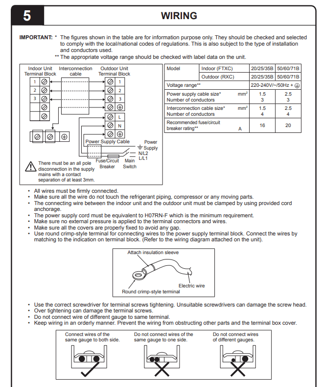

Ik heb net even gekeken naar het aansluitschema in de handleiding maar het is lastig te zien. De bovenste foto lijkt goed te zijn maar in het onderste blok, is lastig in te schatten. Afwijkingen die ik zie en zou nakijken, 3 de oranje kabel aan de bovenzijde heeft een andere kleur (welke kleur zit erachter?). Ook de onderste 3 nummers zijn nu zwart en niet kleur op kleur wat het lastig maakt om in te schatten hoe je het hebt aangesloten. Ook zou ik de aansluitingen nakijken of je geen los contact hebt (zie ook het plaatje hoe het moet). Persoonlijk denk ik dat het tussen de 1,2,3 aan indoor naar outdoor iets niet helemaal lekker is aangesloten, mits het geen mechanisch defect is.

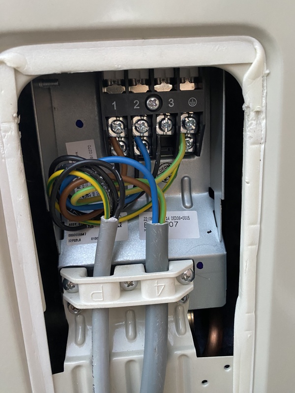

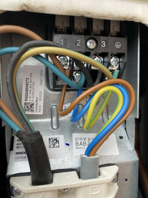

ik heb even wat dingen veranderd aangezien het me toch niet lekker zat dat de draden wat onder hoorden te zitten boven zaten, alleen jammer genoeg heeft dit niks uitgemaakt. de foto's wat ik heb toegevoegd is de nieuwe situatie ook heb ik hierbij goed de draden gespreid om te laten zien hoe het zit hoop dat het nu duidelijk is en dat iemand kan zien of het goed zit ??

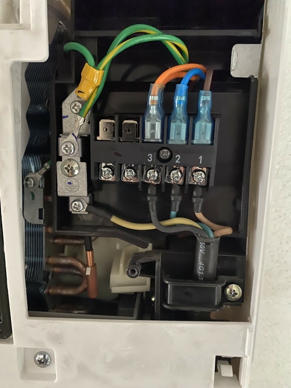

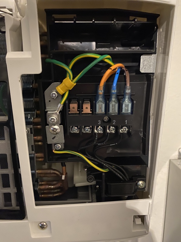

benende in de woonkamer heb ik dus dezelfde airco zelfde type etc alleen zoals ik aangaf heeft die dus andere draden (gekleurd) ipv genummerd nu heb ik hier vandaag ook even een foto van gemaakt die draden/aansluiting zit zo(zie fotos) deze airco werkt wel gewoon zoals het hoort.

ik heb niet heel veel verstand van elektra, maar kan het zijn dat misschien de airco met de nummer 1.2.3 is verkeerd gaat met betrekking welk nummer op nuldraad gaat nu is dat nummer 2 maar zou dat ook nummer 1 kunnen zijn?
de buitenunit draait wel gewoon op alle standen, binnenunit draait alleen bij koud blazen en bij warm blazen minimaal draaien. maar hij verwarmt gewoon niet.
