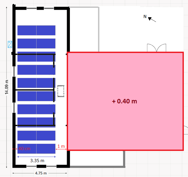

Mijn vraag is echter vrij specifiek: vanwege de breedte van mijn platte dak (4.80 m), azimuth van het huis, en een aangrenzend hoger gelegen dakgedeelte (40 cm hoger, op ZZO) twijfel ik over:
  1. Zuid versus Oost-West: omdat mijn huis ~20 graden gedraaid ligt, wordt dit eigenlijk ZZO versus ONO-WZW
  2. Minimale afstand tot de dakrand, met name bij Oost-West opstelling. Ik vind online wel vuistregels maar ik kan me haast niet voorstellen dat de 'no-go zone' bij 10 graden Oost-West opstelling even groot is als bij 30 graden Zuid opstelling.

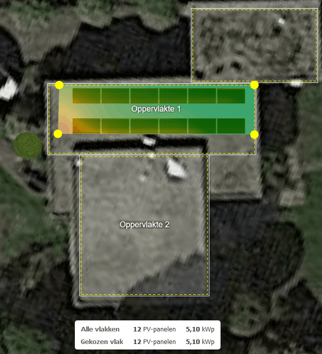

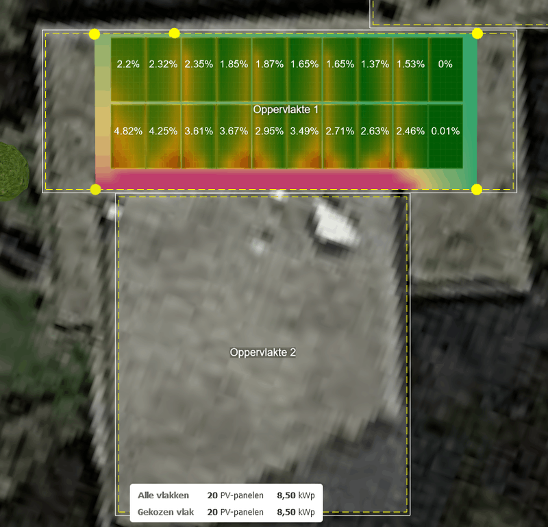

Volgens de Sunnydesign tool is de terugverdientijd bij de 'Zuid' opstelling 8,5 jaar en bij de 'Oost-West' opstelling 10,5 jaar. Dat viel me best tegen eigenlijk.

Beschikbare (dak)ruimte
Circa 4.50 x 13.00 meter
Schaduw
Ja, van hoger (plat) dakdeel (+40 cm). Er staat ook een loofboompje op WZW maar daar heb ik weinig last van denk ik. Kan ik desnoods toppen.

kun je niet beter oppervlakte 2 vol leggen , en dan oppervlakte 1 aan de rand alleen ? Want ik denk zelf dat die 40 cm behoorlijk wat schaduw gaan geven

Oppervlak 2 is helaas geen optie ivm onvoldoende draagvermogen (oude houten dakconstructie)

Heb je gekeken naar de parameters van de terugverdientijd berekening :-)?
Met 5kWp en 8kWp ben je natuurlijk redelijk appels en peren aan het vergelijken.
De 'no-go' zone is een 45 graden zichtlijn van de grond voor vergunning vrij leggen. Verder hooguit instructies vanuit legmateriaal... De rest zijn veiligheidsredenen waar installateurs aan moeten voldoen.
ik zou hier de panelen in portrait oost-west leggen. Dan werken de diodes in je voordeel bij laagstaande zon over de dakrand.

@Ronald bedankt, kun je die opmerking over de diodes toelichten? Portrait is een optie maar dan kan ik iets minder panelen kwijt (18 stuks)
Edit: ik denk dat portrait hem niet gaat worden. De panelen zijn 177x113 cm. Bij portrait moet ik grofweg 40 cm van de dakrand blijven. Bij landscape is dat slechts 25 cm, waardoor ik uiteindelijk evenveel schaduw pak. Dan geef ik de voorkeur aan landscape (minder zichtbaar, minder ballast).

Portrait OW is 10 graden, daarmee eigenlijk niet hoger dan landscape
Panelen hebben 3 bypass diodes. Bij bijna alle panelen delen die het paneel in 3 lange strips dus 170x38cm.
Bij Schaduw op een strip wordt alleen dat deel uitgeschakeld.
Leg je het paneel 90 graden gedraaid, dan verlies je of het hele paneel aan opbrengst, of geld beperking hele string.
