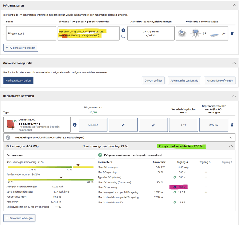

Ik wil graag weten of het mogelijk is om het aantal zonnepanelen uit te breiden naar 10 op dezelfde string? Ik heb momenteel 8 dmegc 455wp mono kristal zonnepanelen. Ieder paneel heeft 41,04 Vmp (V) en 50,42 Voc (V) en hangen aan een Goodwe 3000 xs omvormer. Volgens de specificaties is de max dc ingangsspanning 500 volt. De panelen staan op een plat dak met een hellingshoek van 10 graden op het zuiden.

Helaas niet:
Afbeeldingslocatie: https://tweakers.net/i/6V1VFxcrg5OeXXsU_uUtPp40XKI=/800x/filters:strip_exif()/f/image/jJbjqbmQudNfNF1OGGytYAfJ.png?f=fotoalbum_large

En als ik de omvormer vervang door de 3000 xs plus. Die kan tot 600v. Lukt dat wel?

Hoeveel is 18 x 41v? Laat maar, je wilt uitbreiden naar 10. Dan gaat dat wel maar 4550Wp op een 3000w omvormer gaat aftopverlies opleveren. Als je toch aan een nieuwe omvormer moet dan kan je beter een 3600w nemen.

Ja eens. Maar de hellingshoek is 10 graden op een plat dak, dus ik denk dat dat nog meevalt.
