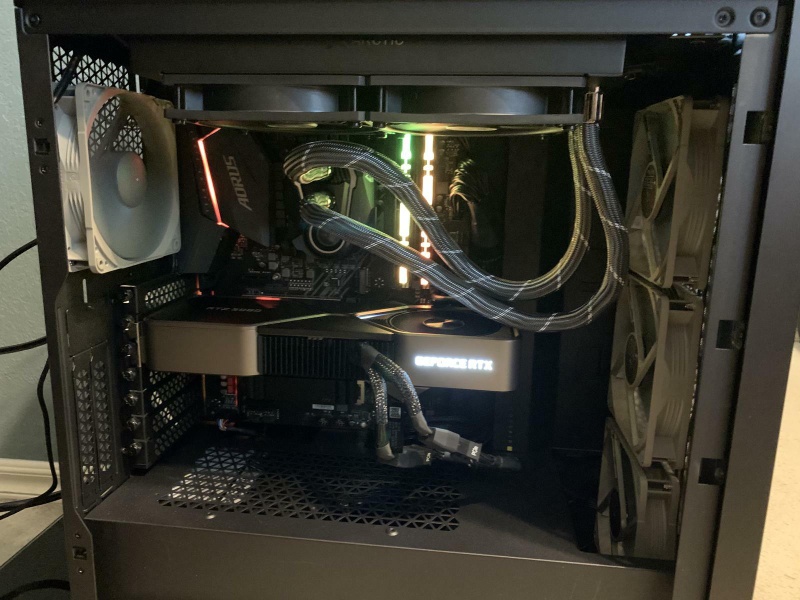

Ik heb wel gezien dan men een 360mm in een 5000d of 4000D case hebben gemonteerd. Maar je zit er gewoon mee dat je moet kijken of je wel genoeg ruimte hebt met bv het moederbord en RAM geheugen.
Ik zou voor een andere AIO kiezen met deze case:
bv een foto met wat ik bedoel,zie hoever die over het moederbord hangt:

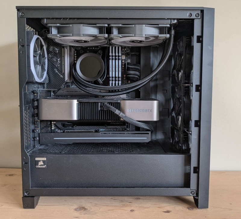

@freaky35 Klopt. Hier is een oudere foto van mijn build.
Is een 4000D Airflow, NZXT Z63 (280mm AIO) met P14 ARGB fans en Crucial Ballistix ram (39mm hoog).
Dat paste echt net net, zowel aan het ram als de vrm heatsink had ik geen mm meer over.
Tegenwoordig zit er G.SKILL Trident Z RGB in (44mm hoog), en dat past eigenlijk niet. Ik heb een hoekje van het frame van de rechter fan moeten wegknippen om het te laten passen (zie je gelukkig niets van eens gemonteerd).
Maar dit is dus een normale radiator en ook die hangt al behoorlijk over het moederbord.
De postcode bovenaan m'n moederbord zie je bijvoorbeeld niet meer. Cable management is ook onmogelijk eens de radiator gemonteerd is.
Conclusie: zo'n Arctic 280mm AIO zou ik ook niet doen. :+

Handig, hmm. Dan moet ik toch even opnieuw het gaan berekenen. dan heb ik volgens mij de optie om te gaan voor een case die meer ruimte biedt of een andere AIO die minder ruimte in beslag neemt. Als ik jullie goed begrijp is een andere AIO een betere keuze om naar te kijken.
Andere Case:
- Ik verwacht dat een 5000D niet veel beter zal zijn als het moederbord even hoog blijft hangen. Dan zou ik eerder kijken naar een NZXT H7
andere AIO
- Als AIO kom ik dan snel uit bij de NZXT Kraken X53. Dat zou wel makkelijker zijn om te realiseren. Is een stuk kleiner.
