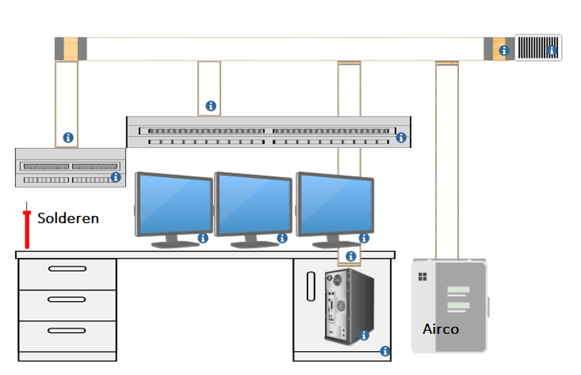

Zoonlief gaat straks naar middelbare school, wil een eigen kamer hebben en dat is meer dan begrijpelijk. Gelukkig hebben we genoeg kamers, maar moeten we dan een stoelendans gaan houden. Het is gelijk ook gelegenheid om betere thuiswerkplekken te realiseren. Dit topic gaat over een daarvan: mijn werkkamer.
Wij wonen in een wat ongebruikelijke woning, het is bij grootschalige renovatie in 2003 van galerijflat uit 1970 ingebouwd in de onderste twee verdiepingen van de flat, waar vroeger garageboxen en een binnenstraat (Bijlmer...) zaten. Dat betekent een interessante mix van redelijk recente zaken en behoorlijk bejaarde, waarbij dingen als ventilatie recent zijn in onze woning, maar aangesloten op de oude installaties in rest van het gebouw. Het betekent ook dat we vast zitten aan VVE regels, die in dezen vooral neerkomen op een verbod op wijzigingen aan de buitengevel, en op rommelen aan de bestaande ventilatie-inrichting.
Die ventilatie-inrichting heeft vier openingen: beneden in de WC en in de keuken, zowel op plafond als boven kookplaat, en boven in de badkamer. Theorie is dat daar muffe lucht uit gezogen wordt dat aangevuld wordt met verse lucht uit ventilatieopeningen via kieren onder de deuren. In prakijk valt dat tegen, met name in WC beneden is luchtstroom nagenoeg afwezig en ook in badkamer boven is luchtstroom nauwelijks voldoende om vocht op orde te houden, laat staan rest van de verdieping. Helaas kan ik hier bij benadering niets aan doen: ik mag mijn mechanische ventilator niet harder laten werken en ik heb al bereikbare delen schoongemaakt.
Nu, ik ga dus mijn werkkamer aanpakken en wil een paar dingen bereiken:
1) in de zomer kan het te warm worden op deze kamer. Het is op het noorden gelegen, dus krijgt geen directe zonlicht binnen. Waarom te warm? Omdat een computer en drie schermen behoorlijk wat warmte produceren, en als de warmte eenmaal in de kamer is, het slecht weg kan. 's Nachts zet ik het raam sowieso open, maar op de warmste dagen is er nauwelijks luchtstroom en is het onvoldoende om de warmte weg te krijgen. Ik heb nu een mobiele airco die ik afgelopen zomer op drie dagen aangezet heb. Dat wil ik vermijden door in ieder geval het warme lucht van mijn computer en monitoren rechtstreeks de kamer uit te blazen via een van de ventilatieroosters.
2) ik soldeer nogal eens, en de dampen daarvan wil je niet inademen. Ik pruts nu met ventilatoren, maar wil een betere oplossing, idealiter de dampen gelijk afzuigen met een laaghangende kap.
3) als het meezit heb ik dankzij 1 die airco niet meer nodig. Maar het wordt ieder jaar warmer en ik vrees dat ik af en toe om de boel koel genoeg te krijgen om te slapen dat onding aan zal moeten slingeren. Momenteel werk ik met een provisorische raam-afsluiting (meegeleverd ding werkt prima bij schuiframen, maar mijn raam scharniert naar binnen...). Het is in ieder geval een grote drempel om airco aan te zetten en garandeert dat ik ga zweten als ik dat al niet van de hitte deed, maar ik zou iets eleganters willen, en als ik toch al ventilatie aanpak zou ik deze erop willen (kunnen) aansluiten.
4) luchtkwaliteit verberteren. Als ik een hele dag op de kamer aan het werk ben met raam dicht (want te warm, koud of luidruchtig buiten) en deur dicht (want anderen in huis aan het werken/spelen/slapen) is de lucht in de kamer een ranzige combinatie van lichaamsgeur, schrale koffie en scheet. Prettig is anders en ik merk dat het mijn productiviteit vermindert 's middags. Ik verwacht dat oplossing voor 1 ook hier helpt.
Enfin, wat ik in grote lijnen van plan ben:
- kanaal luchtdicht aansluiten op bestaande ventilatierooster.
- vanuit primaire horizontale kanaal meerdere vertikale aansluiten op soldeerplek, boven de monitoren, achter de PC en achter de airco.
- bij PC en airco rechtstreeks aansluiten op outtake van die apparaten.
- de leding uit de airco en het gezamelijke deel erna bijzonder goed isoleren om thermisch rendement te maximaliseren.
- bij soldeerstation en boven monitoren een min of meer provisorische kap gebruiken om dampen cq warme lucht te vangen. Ik ga sowieso planken aan de muur hebben boven de schermen, dus zie de tekening op dit vlak vooral als schematisch.
- ergens in dit geheel een ventilator verwerken, in ieder geval voor de soldeer- en monitorkappen
Schematisch weergegeven:
Afbeeldingslocatie: https://tweakers.net/i/hfm1ee6imyHkSPtV4q6ClHe8SI8=/full-fit-in/4000x4000/filters:no_upscale():fill(white):strip_exif()/f/image/9tw4rN5ztgM5AHXstbY7WJCp.png?f=user_large
Nu, mijn vragen:
Allereerst:
- deze oplossing gaat in ieder geval tegen de theorie van centrale luchtafvoer in. Hoe erg is dat in praktijk? Als er randvoorwaarden zijn, waar moet ik rekening mee houden? (ik stel me voor: niet harder blazen dan de centrale afvoer zuigt).
Gesteld dat het idee globaal wel gaat vliegen:
- de ventilatierooster is 50x4cm met 1/4 bedekt door metaal. Totaal dus 150cm^2. Uitgang van de airco is een 15cm buis. Dat is dus 177cm^2, 18% meer dan de rooster. Dat gaat dus de druk in de buis opvoeren. Is er kans op beschadiging van de airco? Of alleen maar een klein verlies aan rendement?
- hoe voorkom ik dat lucht van de airco terug slaat richting rest? En misschien nog uitdagender, hoe ik voorkom dat de actieve ventilator voor de kappen hun lucht terug blaast richting de PC, waar stille, langzame fans rustig draaien? Ik vrees dat terugslagkleppen daar onvoldoende gaan zijn, omdat in dat geval de actieve ventilator de klep permanent dicht zou drukken.
- waar plaats ik de ventilator? Hoe dichter bij de kappen, des te beter de afzuiging daar - maar des te groter de uitdagingen verderop. Gezien de ventilator krachtiger zal zijn dan de PC fans neig ik ernaar om de ventilator rechts daarvan te plaatsen in de horizontale buis, vlak voor de aansluiting van de airco. Is dat de beste plek?
- buisgrootte... tussen airco en rooster is het duidelijk: de buis mag niet smaller zijn dan de 150cm^2 van de rooster. Dat betekent ofwel 15cm ronde buis of 22x9cm platte buis. Ik neig naar vertikaal 15cm rond (kan in hoek van de kamer weggewerkt worden) en horizontaal 22x9, in ieder geval het eerste stuk tussen aansluiting buis airco en ventilatierooster. Waar ik over twijfel is de rest. Grotere buis betekent minder drukverlies, dus ik neig ernaar de horizontale buis geheel op 22x9 te doen en dan de vertikale buizen van de kappen en PC elk met 22x5 te doen. Nadeel is dat soldeerplek zo aan het eind van de rij zit en minste luchtverplaatsing zal krijgen. Ik zou dat kunnen compenseren door de buis naar de schermen in 11x5 uit te voeren, aangezien daar niet veel luchtverplaatsing nodig is, alleen maar het opvangen van opstijgende warme lucht.
- misschien toch soldeerstation naar rechter uiteinde bureau verplaatsen voor meer luchtverplaatsing.
Enfin, veel vragen. Wat denken jullie?

Als jij actief ventilatielucht in een gezamelijk kanaal duwt dan gaat het bij de buren minder afzuigen. Hoe zachtjes je het ook doet. Als je het met mate doet hebben ze het niet door.
Je hebt wel door dat je niet te hard moet ventileren in een gezamelijk kanaal, als je echt hard ventileert gaat het bij de buren naar soldeer ruiken. Dan komen ze misschien wel aan de deur.
Als je een eigen actieve ventilatieopening naar buiten maakt en verder zijn alle ramen potdicht dan krijg je je een beetje onderdruk in die kamer. Het centrale systeem zal dan bij jou misschien wel van richting veranderen, dan krijg je de lucht van de buren in je werkkamer.
Meest elegante oplossing is denk ik om met behulp van een kanaalairco extra lucht direct van buiten aan te zuigen en tegelijk ook actief af te zuigen naar buiten. Als de flow gelijk is dan is er geen effect op de gezamelijke ventilatie.
