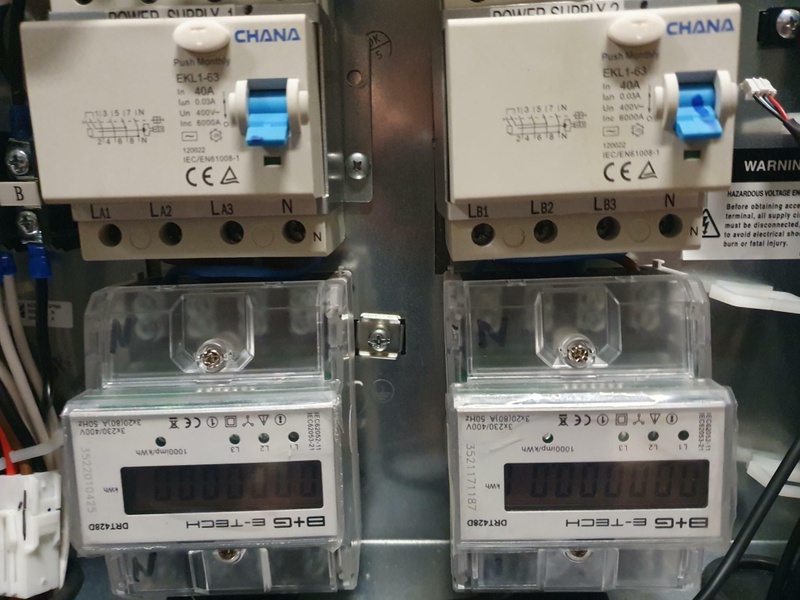

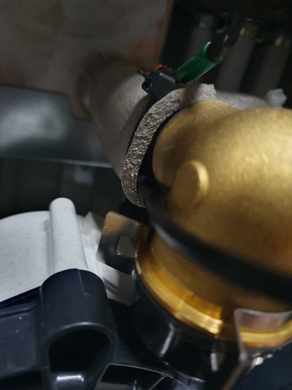

Hieronder de aansluiting van de energiemeters (S0). Doordat deze omgedraaid geinstalleerd zit even aan denken om N om te draaien. Heb extra gaatje geboord in de steun van Panasonic om de 3 fase schakelaar omhoog te verplaatsen. Daarnaast stukje weggeslepen aan de andere kant (zie 2e foto)

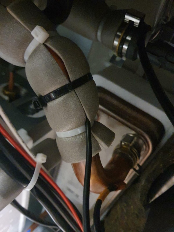

Vervolgens de Dallas temperatuur sensoren aangebracht. Daarvan weet ik niet helemaal zeker of dit goed gaat op de aanvoer en retour.

Het betere beunwerk ;) Maar hou rekening met het volgende: voor fatsoenlijk thermisch contact voor je temperatuurmeting gebruik je het liefst wat koelpasta/lijm om de sensoren te monteren. Dit scheelt al gauw enkele graden(!). Daarnaast zal de WiFi-ontvangst van de Heishamonmodule waarschijnlijk nul zijn op die plek. De kabels door een wartel naar buiten de WP brengen en dan een waterbestendige plastic lasdoos gebruiken helpt enorm.
