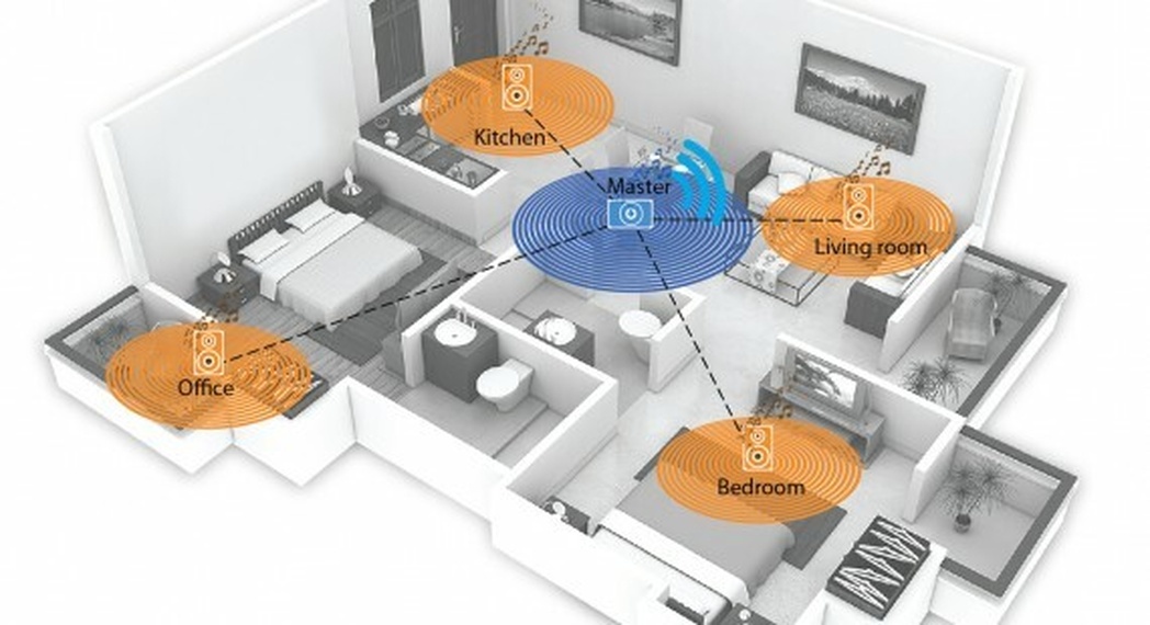

Wat is een multiroom soundbar? Zonder gekheid, ik kan me er niets bij voorstellen...
  • Pino Blauw
  • Laatst online: 19-10 11:37
107mb schreef op zondag 12 maart 2023 @ 00:14:
Een soundbar die aangesloten kan worden op een multiroom systeem waarmee je bijvoorbeeld door het hele huis (of alleen op geselecteerde speakers) een bepaalde input kan afspelen.

Ah, gewoon een soundbar die in een multiroom systeem opgenomen kan worden. Zeg dat dan :P
Enige wat ik ken dat doet wat je zoekt is Denon Heos. Daar zit een soundbar in, maar met de HEOS amp HS2 heb je ook een subwoofer pre-out. Praat je wel over een apart device van 500 euro. Is het je dat waard?
