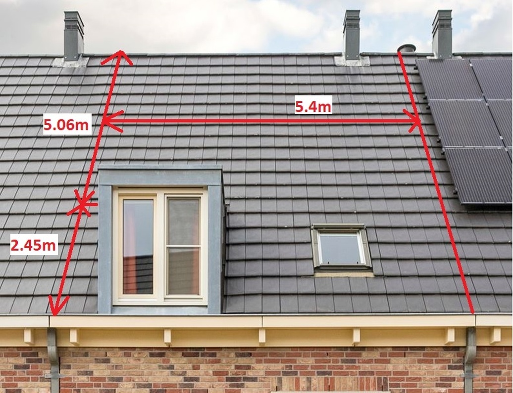

Beschikbare (dak)ruimte
Twee dakvlakken (1) ZO en (2) NW. Vanwege budget willen we nu alleen het ZO dak vol leggen.

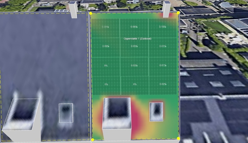

Schaduw
Verwaarloosbaar:

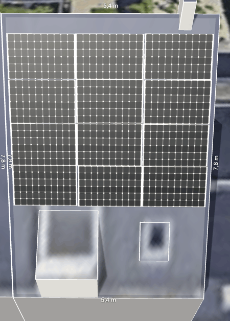

We hebben een stuk of 10 offertes opgevraagd, waarvan er twee interessant zijn. Beiden gebruiken hetzelfde legplan:

Op basis van de prijs heeft offerte 1 onze voorkeur. Ik twijfel echter over de dimensionering van de aangeboden omvormers, ik heb hiervan te weinig kennis om dit te kunnen beoordelen.
  • Is de 5kw Solis hier de betere keuze? Of juist de 4kw Huawei?
  • Passen deze omvormers bij de aangeboden panelen?
  • Zou een 3-fase omvormer bij dit legplan een betere keuze zijn? Of is dit systeem daarvoor te licht?
In de toekomst zouden we nog 10 panelen kwijt kunnen op het NW-dak, maar daar is nu helaas geen budget voor. Het zou wel ideaal zijn als we deze extra panelen gewoon op dezelfde omvormer kunnen aansluiten.
Alvast bedankt voor jullie reacties!

Offerte 1 is de betere keuze. De 4kW is niet heel verkeerd voor de 12 panelen, maar de 5kW is veel beter na uitbreiding.
Houdt er rekening mee dat veel installateurs niet willen koppelen met bestaande systemen. Ook zal de per-paneel prijs behoorlijk hoger zijn.
Overweeg energie bespaar lening?
Bij 5kW geef ik de voorkeur aan 3 fase, maar de wachttijden kunnen enorm zijn. Dus kijk ernaar, maar laat er niet teveel tijd overheen gaan.
Zorg bij enkelfase wel voor een zo zwaar mogelijke, zo kort mogelijke aansluitkabel tussen omvormer en meterkast. Ik denk dan aan 6mm2. Bij dat vermogen is 4mm2 sowieso nodig.
