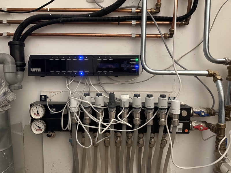

Heeft iemand van jullie misschien een idee/ingeving wat ik zou kunnen proberen? Wat ik verder het liefste wil is gewoon al die kastjes de deur uit doen en gewoon 1 regelaar per verdieping hebben maar dat was volgens de loodgieter erg lastig/niet te doen. Tevens springt om de zoveel tijd zo'n verdeler kapot zoals je ook op onderstaande foto kunt zien.
De installatie op hoofdlijnen:
WTH verdeler

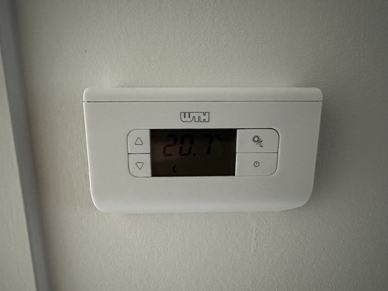

Alle slaapkamers (3), woonkamer en de zolder hebben een eigen draadloze thermosstaat
Afbeeldingslocatie: https://tweakers.net/i/SortLWontdmknp33n2vzOohPFSw=/800x/filters:strip_icc():strip_exif()/f/image/gLcpYymlJkTNoJZYHgNvhTep.jpg?f=fotoalbum_medium

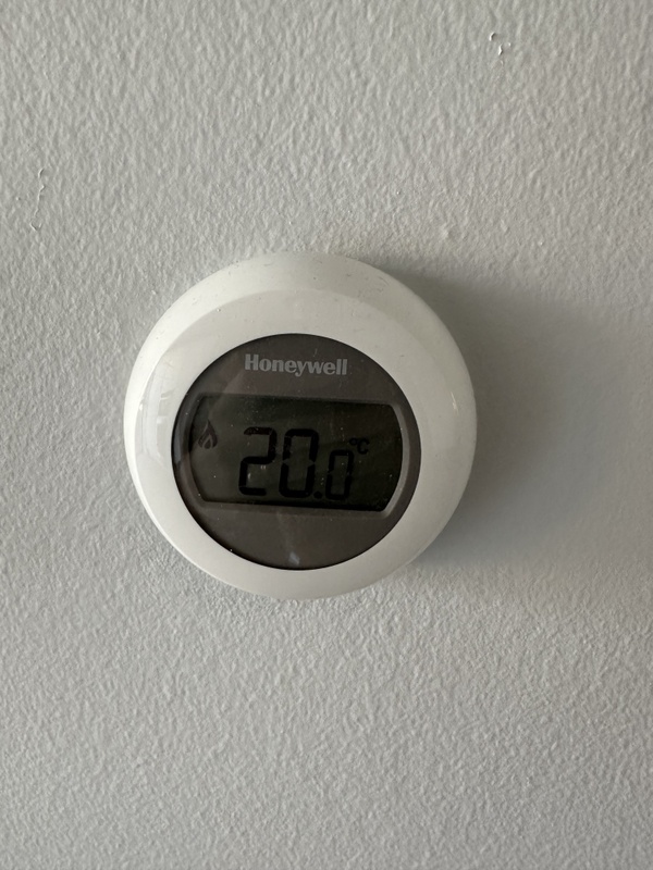

De woonkamer met een Honeywell
Afbeeldingslocatie: https://tweakers.net/i/PYs1x-PgEy5RoB1A3mwy12PkJqg=/x800/filters:strip_icc():strip_exif()/f/image/BRigH8FmpieAnKHvmeiu7Q1k.jpg?f=fotoalbum_medium

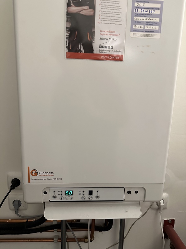

CV staat op 50c (stond eerst lager maar op advies van loodgieter omhoog gezet)
Afbeeldingslocatie: https://tweakers.net/i/bXc44WgX0QZKrtvvZrLTX3UADZc=/x800/filters:strip_icc():strip_exif()/f/image/55vy3THy2OMBJihOWkT9moMx.jpg?f=fotoalbum_medium

Dan kan hij beter bij de Aldi achter de kassa gaan zitten... Dit lijkt mij een gesloten - pomploze - verdeler en nu heb je ingesteld staan dat er 50 graden de vloer in zou moeten gaan... Dat is wat ruig.
Ik zou dat even terugzetten... want het zou de oplossing niet moeten zijn

Mij valt op dat je aanvoer thermometer zelfs kouder is dan de retour... Worden de leidingen naar de verdeler wel warm?
Ik zie op de controller 1 lampje... Vermoedelijk staat op moment foto maar 1 groep open. Wordt die groep warm?

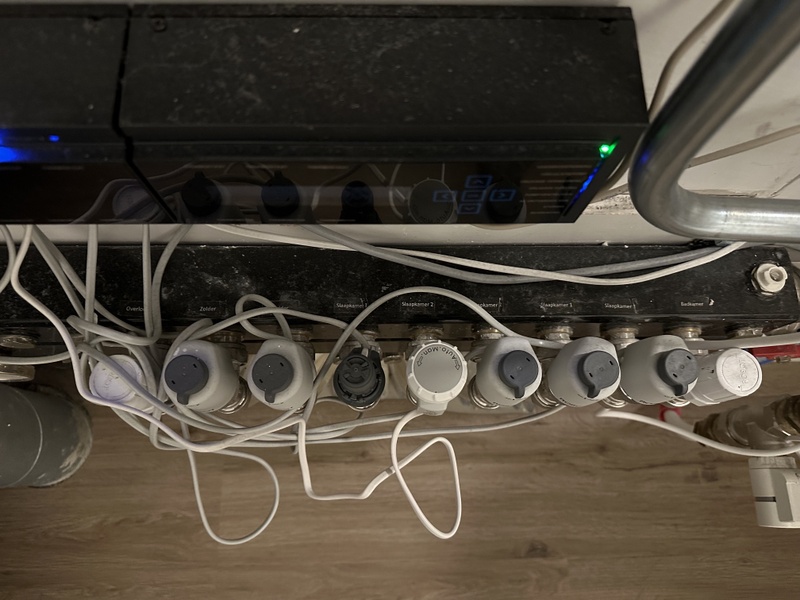

De ventielkleppen kun je loshalen met de wartelmoer bovenop het ventiel. Zonder kleppen zouden de ventielen open moeten staan en alles warm worden. (Dan overigens geen zoneregeling... dus als het systeem niet in balans is wordt het in de ene kamer te warm andere te koud - maar het is een test of het systeem in de basis werkt)

Op dit moment staat er inderdaad 1 groep open en die is inderdaad warm. Ik zag trouwens net wel dat op die iRobot allemaal ruimtes staan behalve de woonkamer. Want hoe wordt die dan aangestuurd door die Honeywell?
En even voor de zekerheid, welke wartelmoer bedoel je precies?

Afbeeldingslocatie: https://tweakers.net/i/CtvWNBmgmpG--As77F-s8vDyj8Q=/full-fit-in/4000x4000/filters:no_upscale():fill(white):strip_exif()/f/image/ySTkV4JLBjgbxyKhKR2mfAni.png?f=user_large
Die moer.
De honeywell en / of de WTH thermostaat zal op een of andere manier signaal naar de CV moeten sturen bij warmtevraag. Zaak dus om uit te zoeken hoe dat zit.
Ik heb ergens het vermoeden dat het alleen de honeywell is. Dus zodra die ruimte op temperatuur is gaat alles uit.... Dat vind ik dan knudde ;-)

Waarom zoveel verschillende actuators?
Toevallig heeft m'n broer ook een WTH systeem. Daar hangt in elke ruimte zo'n WTH kastje, en in de woonkamer een grotere variant die programmeerbaar is. Deze combi werkt prima. Elke ruimte stuurt zelf zijn temperatuur en actuator aan. Ik snap dus ook niet zo goed waarom je een Honeywell in de woonkamer hebt. Dat, samen met die wirwar aan actuators, geeft mij niet echt het beeld dat dit een goed doordacht systeem is.

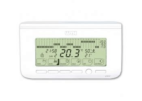

Aannemelijk, ja. Bij m'n broer hangt deze:
Afbeeldingslocatie: https://tweakers.net/i/6wL675ZDkJn0cHKx4FTkYFSy0lE=/full-fit-in/4000x4000/filters:no_upscale():fill(white):strip_exif()/f/image/QWnPBxchgqAoNkFhSYbSasPx.png?f=user_large

In principe moet die WTH kast bij de verdeler alle warmtevragen uit de ruimtes verzamelen en dan centraal de ketel aansturen. Het hangt er dus van af hoe dat hier ingericht is.

Aangezien je een pomploze installatie hebt. Kan de ketel zijn warmte goed kwijt? Dus staat hij niet steeds te pendelen?
De standaard pompsnelheid op deze ketel staat vrij laag. Je krijgt dan vrij snel pendelgedrag bij dit soort aanvoertemperaturen. Ik mag hopen dat hier naar gekeken is bij installatie. Maargoed, ff checken kan geen kwaad.
Als je bij warmtevraag statuscode 1 voorbij ziet komen, is dat een signaal dat de warmte niet weg kan.
