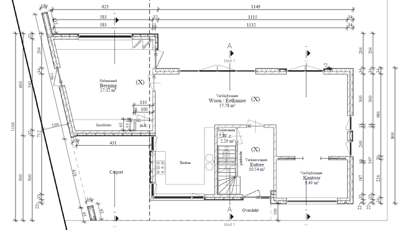

Sinds begin 2023 wonen we in onze nieuwe vrijstaande nieuwbouwwoning. Het is een moderne schuurwoning die met de korte gevel aan een relatief drukke 50km/u weg ligt.
Als ik me aan de kant van de weg in het huis bevindt hoor ik uiteraard wat geluid van de weg, dat was te verwachten. Ik merk echter dat er aan de voorgevel van de woning meer bandenruis te horen is. Dit geldt zowel voor auto's die op ons af komen rijden als voor auto's die van ons weg rijden. Het zijn vooral hoge tonen (een soort sissend/suizend geluid) dat verergerd als het regent.
Ik vermoed dat we aan de voorkant ergens een soort geluid/lucht lekkage hebben, maar kan dit niet helemaal plaatsen.
Onze regenpijp zit achter een zinken kap in de gevel verwerkt. De aannemer gaat hier nog extra isolatie aanbrengen om te kijken of dit het probleem verminderd. Ik heb ook overwogen een (tweede) luchtdichtheidsmeting te doen. Als er hier geen betere ideeën komen is dat misschien een weg voorwaarts.
Heeft er iemand tips om eventuele geluidslekkages op te sporen en/of dit te verminderen?

Het gaat om deze woning:
Afbeeldingslocatie: https://tweakers.net/i/ULJs5jHQPtowN9kQbsZ0mqvKjBk=/800x/filters:strip_exif()/f/image/3WMYvT6MWc9OeOCjqonp9jf4.png?f=fotoalbum_large
Afbeeldingslocatie: https://tweakers.net/i/b10T5IuqFEw9fiMuWANWrnltL64=/full-fit-in/4000x4000/filters:no_upscale():fill(white):strip_exif()/f/image/7c9kZvwFU8si0lKSiHOJsNST.png?f=user_large
Afbeeldingslocatie: https://tweakers.net/i/t-_rdamFEGtiGq8BVEKTSF9fcU8=/full-fit-in/4000x4000/filters:no_upscale():fill(white):strip_exif()/f/image/ceGMkXYYwv6WC6FknzelRj2b.png?f=user_large
We hebben het nu over de hoek rechts van de voordeur. In de keuken (links van de voordeur) horen we ook een zelfde soort geluid, maar omdat dit toch weer 10 meter verder van de weg af ligt is dit minder storend. In het eet gedeelte is het eigenlijk amper hoorbaar. Ik denk dat de entree hier het geluid tegenhoud.
De gevel bestaat uit kalkzandsteenblokken en 20cm isolatieblokken met een dunne stucwerklaag. We hebben aluminium kozijnen met triple glas en we hebben centrale ventilatie zonder roosters. De verbinding tussen de ramen en de gevel zijn afgeplakt en afgedicht met een soort rubber achtig materiaal.
De kozijnen moeten inderdaad nog een keer afgesteld worden. Op de boven verdieping is duidelijk te merken dat het dichtdrukken van een raam effect heeft, maar beneden is dit niet het geval.
We hebben in de ruwbouwfase een luchtdichtheidsmeting uit laten voeren. Ik heb ook een specificatie in de aannemingsovereenkomst opgenomen, maar deze niet maar laten controleren na oplevering. Ik ben nu steeds meer aan het denken dit toch te laten doen. Ter bevestiging van "the obvious": luchtlekkages laten ook geluid door?

Nu het najaar weer aanbreekt en de weg weer natter is merk ik ook weer dat er meer geluid is. Ondertussen is er na de oplevering nog een tweede luchtdichtheidstest geweest. De punten hiervan zijn door de aannemer netjes afgewerkt zodat we, volgens opdracht, op een QV10 van 0.3 dm3/s,m2.
Ik heb nu een gevoel dat het met (de afwerking van) de kozijnen en het glaswerk te maken heeft. Dit heeft er ook mee te maken dat de voorkant van de woning twee grote horizontale ruiten heeft. De ruit rechts van de voordeur is groter, waar we ook meer last hebben van het suizend geluid. Kan het zijn dat hier een soort vibratie ontstaat door het geluid van buiten?
Dit zou ook verklaren dat we er op de boven verdieping geen last van hebben. Aan de voorkant van de woning zitten daar geen ruiten en het geluid op de velux ramen kaatst weg door de hoek van het dak?

Ik ben er ondertussen achter dat het 5-4-5 triple glas is met een tussenruimte van 12mm. Kieren in de gevel lijken mij niet het geval: we hebben een luchtdichtheidstest laten doen en kieren zijn aangepakt.
Wat wel kan is dat de gevel zelf niet "zwaar" genoeg is ten opzichte van traditionele bouw. Ik ga op verder onderzoek uit.
Er zijn vandaag wegwerkzaamheden begonnen in de regio waardoor het in de komende drie maanden erg druk gaat worden. Het is tijdelijk, maar ik merk nu al dat vooral vrachtwagens die optrekken ook vervelend beginnen te worden.
Als onderdeel van deze werkzaamheden wordt overigens volgend jaar onze straat ook aangepakt. Als die werkzaamheden zijn afgerond ga ik ook serieus naar de voortuin kijken en daar waarschijnlijk wat meer beplanting aanbrengen.
