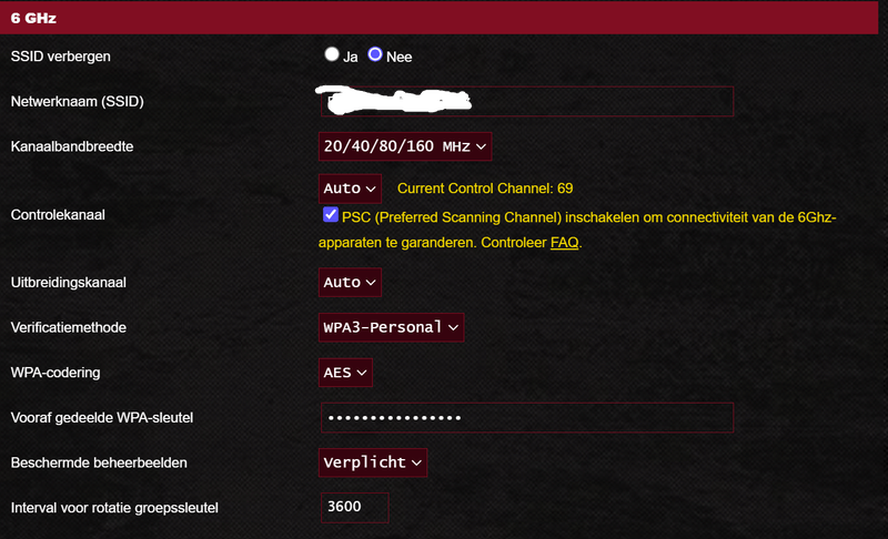

En hier 2 plaatjes van de uitgebreide setting:
Afbeeldingslocatie: https://tweakers.net/i/tCjHlxqe5SD-iKOZxGzCOV9gA6Y=/800x/filters:strip_exif()/f/image/QJ9dyRnDXl94eDURSayCqSY2.png?f=fotoalbum_large
Afbeeldingslocatie: https://tweakers.net/i/o50Yk8UKOBcbRthFrhbVuB6iZzA=/x800/filters:strip_exif()/f/image/faqL40Wg6fhCAuCkwk1PnZX7.png?f=fotoalbum_large
Wat ik zelf al heb gedaan is het Inet afstruinen, echter zonder resultaat
Is er iets met de router settings van 6Ghz?

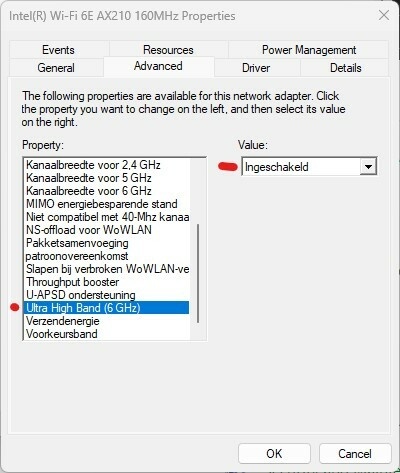

@RCBL Moet je 6 GHz wellicht inschakelen in je Netgear adapter? Ik weet dat je bijvoorbeeld bij intel wifi adapters de 6 GHz band specifiek moet inschakelen.
Afbeeldingslocatie: https://tweakers.net/i/JAJsXGqnR66d-UsxjfMq4OGHML8=/full-fit-in/4920x3264/filters:max_bytes(3145728):no_upscale():strip_icc():fill(white):strip_exif()/f/image/RvEFLi4gG9PM9Mgp9N8la7uj.jpg?f=user_large
Verder nog: Zover ik weet vereist Wifi 6E dat je WPA3 beveiliging gebruikt. Ingeschakeld?

Masimo schreef op zondag 12 maart 2023 @ 13:29:
Voor de zekerheid nog even nagekeken
6Ghz is ingeschakeld

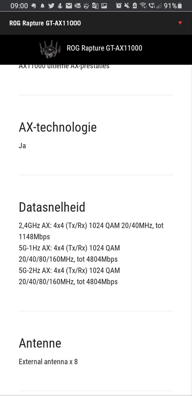

Als je wat beter opzoek zie je dat deze geen 6Ghz heeft.
https://rog.asus.com/be-n...re-gt-ax11000-model/spec/
Hier op tweakers.net vind je deze info ook: uitvoering: ASUS ROG Rapture GT-AX11000
Iedereen is hier blijkbaar antwoorden aan het geven voordat ze info hebben opgezocht.

Wifi6 is niet gelijk aan 6ghz, Wifi6E is 6ghz. Big difference.
Ik denk dat Dyckie de oplossing gegeven heeft, ookal kan je in de UI 6ghz selecteren, blijkbaar kan deze router geen 6ghz zenden. Blijkbaar heb je deze nodig: uitvoering: ASUS ROG Rapture GT-AXE16000
[ Voor 4% gewijzigd door Tha Render_2 op 14-03-2023 09:59 ]

Je hebt gelijk, maar het is echt de Asus ROG Rapture GT-AXE11000. Verkeerde copy/paste
Als het echt de AX11000 zou zijn, zou ik ook de 6/6E Ghz band niet kunnen instellen. [zie screenshots.
Maar ik pas het even aan.... :)

MagicTempest schreef op dinsdag 14 maart 2023 @ 11:47:
Dan heb ik een en ander verkeerd gelezen of begrepen. Ik dacht dat je 2.4 en 5GHz alleen voor de andere SSIDs aan had staan en dat je 6E SSID alleen op 6GHz stond. Excuus daarvoor.
Wel heb ik nog steeds het vermoeden dat het te maken heeft met de AP discovery settings. Misschien kun je die (het controlekanaal) eens van auto afhalen en een ander kanaal selecteren voor de discovery?
Geen probleem hoor..ik lees ook wel eens over iets heen, maar ik heb 6 controle channels tbs [5,21,37,53,69 en 85] Allemaal gecontroleerd. Helaas. Je zal wel denken wat doet ie dat snel, maar mijn routersettings staan open dus ik kan meteen na de tips aan de gang.. :*)

MagicTempest schreef op dinsdag 14 maart 2023 @ 11:09:
In WiFi 6E zit een wat rare AP discovery die vooral in Europa wat problemen gaat opleveren. In veel situaties is het dan beter om óók 5Ghz aan te zetten binnen hetzelfde SSID. Heb je dat al eens geprobeerd?
Een paar weken geleden heb ik daar van Cisco een presentatie over gehad, maar helaas ben ik de details vergeten. Onderstaand artikel gaat wel kort in op hoe het werkt, en ook daar wordt gezegd dat het aanzetten van 5GHz een optie is.
https://www.extremenetwor...to-ap-discovery-in-6-ghz/
Erg interessante link (y)
Sowieso is de volgende in die reeks ook relevant hiervoor:
https://www.extremenetwor...il-to-6-ghz-ap-discovery/
Ik zie niet zo snel waarom die AP discovery in EU specifiek problemen gaat geven. Wel dat het totaal anders werkt en zwaar leunt op 802.11k en v support van de client, of inderdaad van het nieuwe (en vast nog niet breed/consequent ondersteunde FILS frames.
Eens dat 5GHz aanzetten zou moeten kunnen helpen - maar alleen als dus multi-BSSID in de beacons ondersteund wordt - en op de client. Vermoeden is dat dat op minimaal een van de twee mis gaat.

dion_b schreef op dinsdag 14 maart 2023 @ 13:17:
Uitdaging is dus dat scannen behoorlijk anders gaat in 6GHz - maar als ik dat link lees snappen de makers van Access Agility het in ieder geval goed:
https://www.accessagility...erything-you-need-to-know
Valt allicht te proberen, maar staat en valt waarschijnlijk nog steeds op wat AP en NIC hardware kunnen.
Wat ik me er nog van kan herinneren is het omdat de standaard in Europa is dat we over het algemeen 40MHz kanalen gebruiken en dat een deel van die kanalen dus geen beacons hebben. Dat is natuurlijk vooral een enterprise probleem, en met de inroductie van 6GHz heb je natuurlijk wel wat meer ruimte voor 80MHz kanalen. Dat zou kunnen betekenen dat de trend zich gaat verschuiven naar 80 MHz kanalen in Europa, of dat er een optie komt om niet elk 4e 20MHz kanaal, maar om de 20MHz een beacon te sturen.
Dat is meteen ook weer een potentiële oplossing. Zet de kanaalbreedte eens vast op 80MHz als het AP dat kan.

MagicTempest schreef op dinsdag 14 maart 2023 @ 14:01:
Ook dat heb ik geprobeerd. 20,40,80 en 160 solo. Niet het gewenste effect
