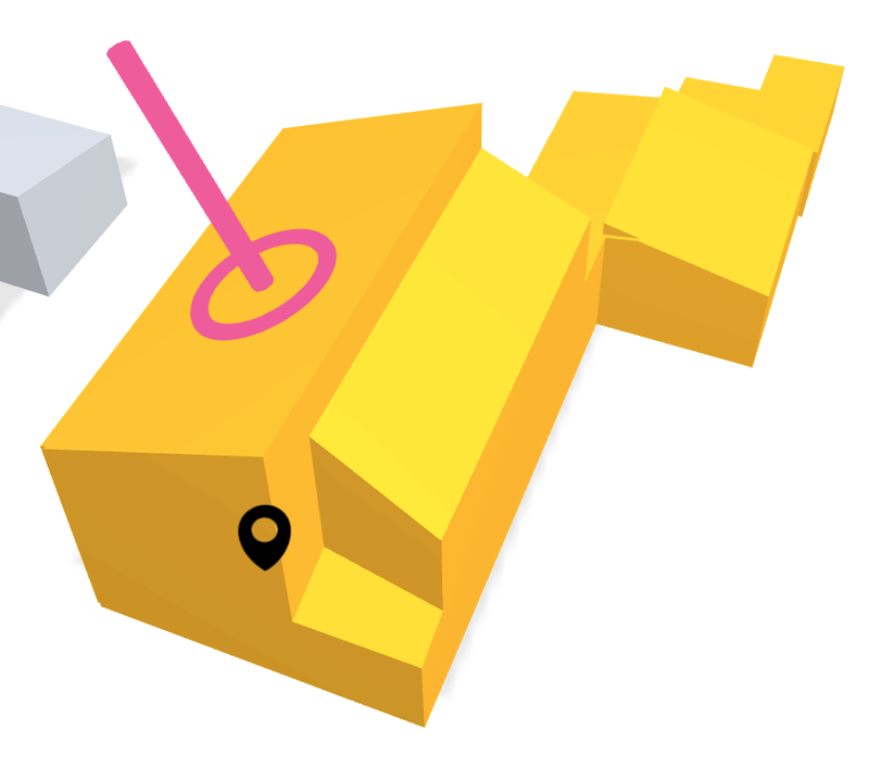

Afbeeldingslocatie: https://tweakers.net/i/ndGlbiWIK3EUcWEm6V5qpnq38Fc=/full-fit-in/4000x4000/filters:no_upscale():fill(white):strip_exif()/f/image/94FVNLewoOyBNLbIQS8azNHM.png?f=user_large
De helling van het grooste dak aan de west kant is 23.6 graden, oost is 25.5 en de garage is 12 graden.

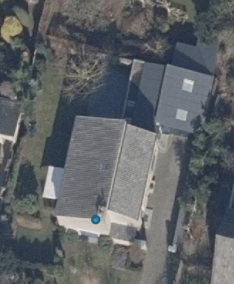

Afbeeldingslocatie: https://tweakers.net/i/M92ziLKipXR_N1olfZWAISI136g=/800x/filters:strip_exif()/f/image/pW8YHci8OxEGYzvurm3N5oMD.png?f=fotoalbum_large
Beschikbare (dak)ruimte
Er is veel beschikbare dakruimte, grootste dak is ongeveer 5.3*10.8=56m2, maar met een klein dakraam en een schoorsteen. Kleinere dak is ongeveer 3.4*9.3=31m2, en de garage 5*6.2=31m2, maar met twee dakramen. Ik neem aan dat de garage daarmee afvalt.
Afbeeldingslocatie: https://tweakers.net/i/HesJsb5lH7JjxzYVsXBHoKAwtRg=/full-fit-in/4000x4000/filters:no_upscale():fill(white):strip_exif()/f/image/LJSQmt3ACQo1palf1R4eQm2D.png?f=user_large
Schaduw
Het westdak heeft een schoorsteen die schaduw geeft, verder qua bomen lijkt er niets in de weg te staan. Oostdak ligt een meter lager dus ik neem aan dat dat schaduw gaat geven, en er staan wat bomen van de buren.
