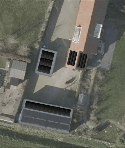

Beschikbare (dak)ruimte
Ruimte voor 32x 1812mm x 1046mm
Schaduw
Geen

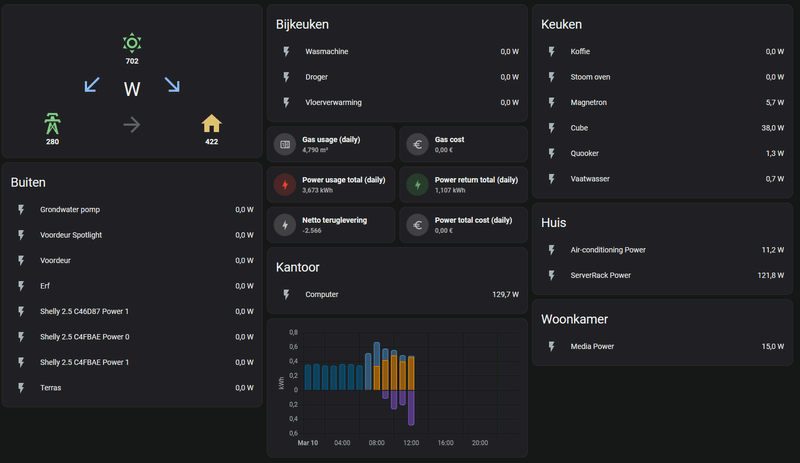

Bijhouden van data
Voor mijn huidige installatie, GoodWe, met een slechte app, heb ik simpelweg een Eastron SDM630-Modbus V2 ertussen gezet. Deze lees ik uit met een IP Modbus-module en integreer ik in Home Assistant, wat me voldoende informatie geeft. Ik zie geen reden om dit niet ook voor andere systemen te doen, gezien de prijzen die ze durven te rekenen voor apps die alleen online werken.

Regio
Gelderland in de gemeente Maasdriel

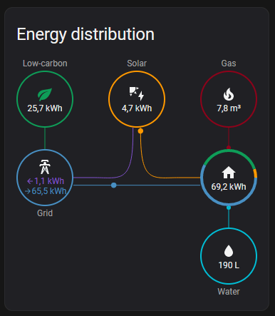

Het energie verbruik wordt grotendeels bepaald door de Auto, ik hier goed overzicht op maar een nachtje de auto vol pompen is zo'n 56KWh, mijn eigen verbruik zit op zo'n 13KWh/dag gemiddeld, veel zeker, maar niet onrealistisch volgens mij.
Verwarming is op dit moment dus nog een oude CW5 gas installatie uit 2004. Deze willen we natuurlijk gaan vervangen. Ook is er een airco installatie aanwezig die 3 ruimtes van warmte zou kunnen voorzien. Echter is die rekensom op dit moment niet gunstig gezien het prijs plafon van gas.

  • Lordsauron
  • Laatst online: 07-05 09:57
Ronald schreef op vrijdag 10 maart 2023 @ 11:44:
@Lordsauron gelukkig is dat prijsplafond onhoudbaar dus tijdelijk. Daar geen beslissing op nemen!!!
Dat doe ik ook niet, maar geeft voor nu dus geen prioriteit aan warmte-pomp.
Fr33z schreef op vrijdag 10 maart 2023 @ 11:34:
ik zou daarnaast geld steken in een Homewizard meter en lekker gaan speuren naar die 12000 kwh verbruik want je sommetje mist nog wel wat punten. stel dat je die auto 2x week vollaad met 55 kwh dan heb je nog 'maar' 5500 kwh te pakken. daar inzicht in krijgen gaat ook veel helpen.
Dit is een screenshot van vandaag, hoop dat dit antwoord geeft op de discussie over het zoeken naar verbruikers.
Afbeeldingslocatie: https://tweakers.net/i/1kv5aTcpfO329b7BVaSXLgfp70Q=/800x/filters:strip_exif()/f/image/Mpt4keCeWBwsqL8jg3okQ6bS.png?f=fotoalbum_large
Maar gisteren zo:
Afbeeldingslocatie: https://tweakers.net/i/BxPawToHFduxNUiYcy0FcXDKz9o=/full-fit-in/4000x4000/filters:no_upscale():fill(white):strip_exif()/f/image/VuUIqC4JgwOsX11qXU6ESLAl.png?f=user_large
naftebakje schreef op vrijdag 10 maart 2023 @ 12:19:
Bedenk je je daarbij ook dat die overcapaciteit een korte periode in de zomer is, de rest van het jaar zit je met ondercapaciteit.
Niet dat je je zonnepanelen moet inschalen naar voldoende opwek in de winter als de warmtepomp volop stookt natuurlijk, maar als je 3 maanden over hebt heb je nog 9 maanden dat je de energie goed kan gebruiken.
Dit was ook mijn redenering, de panelen liggen op verschillende hoeken waardoor ik hoop langer stroom op te wekken, en de overcapaciteit zou ervoor moeten zorgen dat ik in de herfst / winter dagen ook nog genoeg opwek om "normaal" gebruik, zoals vandaag screenshot, overdag te kunnen compenseren.
