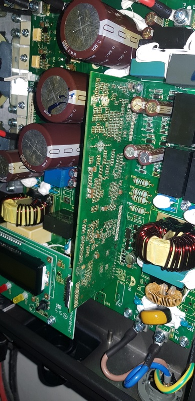

Dag allemaal,
Even een vraag mbt een Zeversolar omvormer.
Zie foto. Is binnenkant van een omvormer. Na een vieze, chemische stank geroken te hebben rondom de omvormer, toch maar even open gemaakt. Kan iemand mij vertellen wat dat witte spul is?
Afbeeldingslocatie: https://tweakers.net/i/Yxh5Tl9LK3LLvuJPXBpNVnXoPXk=/800x/filters:strip_icc():strip_exif()/f/image/MriARs4rCJrySiNdxagNdmMT.jpg?f=fotoalbum_large
  • luukske
  • Laatst online: 23:23
Lijm. Dat is om de grote componenten vaster te zetten. Zonder die lijm willen die nog wel eens lostrillen tijdens transport en installatie.
  • chaoscontrol
  • Laatst online: 15-08 14:53
Als je dat in een omvormer doet die dat niet heeft, krijg je over 9 (zonnige) maanden een baby omvormertje.
Het is lijm om te zorgen dat de componenten niet loskomen van bijv. trillingen.

Ok gelukkig, dus geen schade oid, althans niet schade welke met het blote oog te zien is.

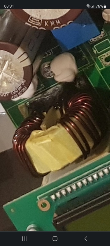

Links boven het LCD scherm zit een spoel en het contact met de printplaat lijkt er verbrand uit te zien?
De witte lijm lijkt ook een zwart puntje te hebben.

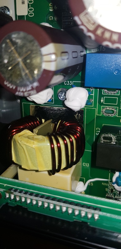

LopeZ schreef op vrijdag 10 maart 2023 @ 08:33:
Afbeeldingslocatie: https://tweakers.net/i/AjIvx96OP99m0z8mHKXfwt6lsyY=/x800/filters:strip_icc():strip_exif()/f/image/Pk1gIKE1nES6VQ4oD8P4hHOA.jpg?f=fotoalbum_large
Afbeeldingslocatie: https://tweakers.net/i/EJiCMOAQ406GJfmyESN2VRAShcQ=/x800/filters:strip_icc():strip_exif()/f/image/szdiN8iC0JYLdkqv7jXV4BCc.jpg?f=fotoalbum_large
Ziet er ook uit als lijm oid, maar dan zwart. Zit ook bij de ander spoel

Ziet eruit als verbrande lijm/kit door brakke soldeerverbindingen op de print. Zal niet de eerste keer zijn en ook niet de laatste/

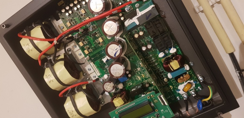

Die 2 kleine condensators rechtsboven op de laatste foto zien er wat verkleurd uit.
Zijn die ms. aan het lekken?

Dit ziet er allemaal prima uit. Ik zou een elektricien / installeur laten kijken. Eventueel kun je de hele zooi weer aanzetten en dan kijken waar de geur vanaf komt. Of een warmtebeeld camera pakken zodat je kan zien waar iets te heet word (meestal de oorzaak van de geur).
Let wel op met omvormers, zelfs met 230v eraf is het geheel levensgevaarlijk zolang het niet donker is buiten. En ook na verwijderen 230v en donker duurt het enige tijd voor de condensatoren leeg is. Dus als je er weinig vanaf weet, lekker afblijven zelf.
