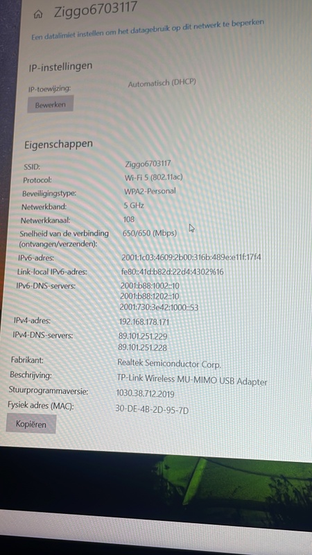

Een kanaalwijziging op 5GHz gaat weinig uithalen. Wat geeft windows door aan doorvoersnelheid bij wifi-eigenschappen?
Deze vraag is nog niet beantwoord.

  • dannyvdal
  • Registratie: Juni 2015
  • Laatst online: 21-10-2024
Afbeeldingslocatie: https://tweakers.net/i/lREOaHw7RhP2C9ivZy3TJZWww2o=/x800/filters:strip_icc():strip_exif()/f/image/mkxAQk1XxdFPehVaYPVJDPcP.jpg?f=fotoalbum_large

Hoeveel Mbps is je abonnement? Die 876mbs zegt iets over hoeveel je maximaal kan halen, niet over hoeveel je abonnement heeft.
  • dannyvdal
Nee dat begrijp ik, ik heb een abonnement van 350mb
