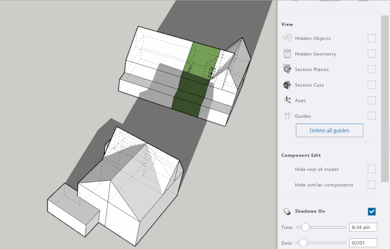

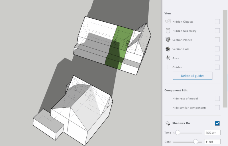

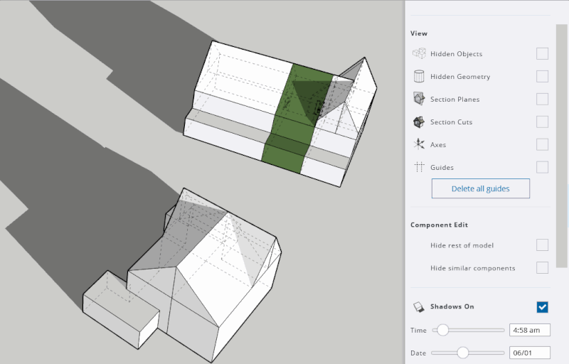

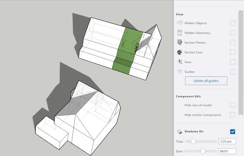

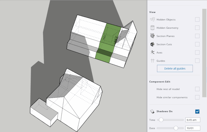

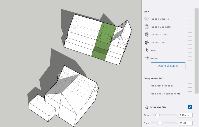

Ik heb een woning in aanbouw en ben mij alvast aan het oriënteren op zonnepanelen. Wat het lastig maakt is dat er bij het huis standaard 4 zonnepanelen (320WP) komen die niet weggelaten kunnen worden. Verder zijn er nog geen satelliet/lucht foto's
Foto's
Helaas zijn deze niet beschikbaar omdat het huis nog niet af is. Wel heb ik alvast in sketchup een 3D model gemaakt van het huis en huizen in de omgeving die voor schaduw kunnen zorgen. Hiervan heb ik vervolgens per maand een animatie gemaakt die de schaduw laat zien. Oriëntatie is zuidoost en noordwest. Groen is mijn woning. Dakvlak te zien in de animaties is zuidoost. Dakhelling is 45 graden.
Afbeeldingslocatie: https://tweakers.net/i/nsNxke5mUz7ZSnI6slqrS_Hd-a0=/800x/filters:gifsicle():strip_exif()/f/image/kifIicPsEMDcpeNTmaQI9KqQ.gif?f=fotoalbum_large
Afbeeldingslocatie: https://tweakers.net/i/r7yaJcLy6siUFnFeEWdW-0BLXxc=/800x/filters:gifsicle():strip_exif()/f/image/EgGLReF7VtnUXKPr740ujWlK.gif?f=fotoalbum_large
Afbeeldingslocatie: https://tweakers.net/i/6cpI_1KwANU1xXqCaA93ipLWwMQ=/800x/filters:gifsicle():strip_exif()/f/image/zU80eSyMi0GJbpEdr4eOxYb9.gif?f=fotoalbum_large
Afbeeldingslocatie: https://tweakers.net/i/V0rnyR53s6EMsIt5hEDjTEB0EDo=/800x/filters:gifsicle():strip_exif()/f/image/pRKoM1ucCZtPCvNkwiiMgTSO.gif?f=fotoalbum_large
Afbeeldingslocatie: https://tweakers.net/i/PGBqg8P5hDlCdt1xn73i7hG30-A=/800x/filters:gifsicle():strip_exif()/f/image/19Oa0Xf4gKvVyiZS7UCwYpuO.gif?f=fotoalbum_large
Afbeeldingslocatie: https://tweakers.net/i/8rm-zNi0DJRiniLBqX472Y1JdWQ=/800x/filters:gifsicle():strip_exif()/f/image/9HqhZDYcsr3eUUJIqkQmbYmn.gif?f=fotoalbum_large
Afbeeldingslocatie: https://tweakers.net/i/8xgr1Tyo359ixpAFxmapctanfDo=/800x/filters:gifsicle():strip_exif()/f/image/7YfZPN3ZZJIQvvdSSupweJsZ.gif?f=fotoalbum_large
Afbeeldingslocatie: https://tweakers.net/i/9WoQBnZS1lRstrVRKoZMxTRaxvA=/800x/filters:gifsicle():strip_exif()/f/image/OmlvxN2amY0G3Sm1dxl4xCwY.gif?f=fotoalbum_large
Afbeeldingslocatie: https://tweakers.net/i/qpxiMb2POQD6BKfdrBwcwA4eJ0Y=/800x/filters:gifsicle():strip_exif()/f/image/cPAhyJX9Fjymt1mjz7uEvA2R.gif?f=fotoalbum_large
Afbeeldingslocatie: https://tweakers.net/i/hCPWcuXaialXeZ3bmIKZ7Sn3Blg=/800x/filters:gifsicle():strip_exif()/f/image/2qB1whDLKapvsdSxAvpgkcok.gif?f=fotoalbum_large
Afbeeldingslocatie: https://tweakers.net/i/cUrqC6N-PDSHDMzvcsprEmzqYUM=/800x/filters:gifsicle():strip_exif()/f/image/u4AOH4Z1HXuixEvioz8QwHle.gif?f=fotoalbum_large
Afbeeldingslocatie: https://tweakers.net/i/iA9Wlbh_gsAFrQNOMcuI3O_UlNs=/800x/filters:gifsicle():strip_exif()/f/image/fAQrV7AWtkmlVZGf85zj4uHn.gif?f=fotoalbum_large
Beschikbare (dak)ruimte
Op het zuidoosten is er naast de standaard 4 panelen voldoende ruimte voor 8 extra panelen. Op het noordwesten past er nog 12, maar de vraag is of dat erg zinvol is. Op uitbouw kan ook nog 4 zonnepanelen geplaatst worden, maar ook daar is de vraag of dat zinvol is. Zoals je kunt zien in de animaties, heb je op de uitbouw last van schaduw.

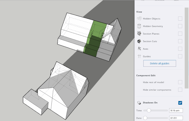

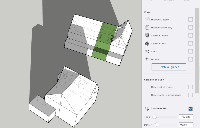

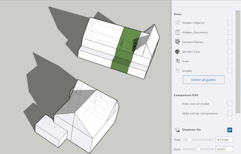

Schaduw
Goed te zien in de animaties. Wanneer de zon laag staat in de ochtend, dan heb je schaduw van andere huizen. In de warme maanden heb je in de ochtend schaduw van het huis naast ons huis. In de koude maanden zal je in de ochtend last van schaduw van het huis tegenover ons huis. Beide goed te zien in de animaties. Op het zuiden zal verder geen obstakels zijn die schaduw geven. Op het noorden wellicht wel bomen, maar daar kan nu niet heel veel over gezegd worden.

De oriëntatie van het huis zou ZO en NW moeten zijn. Het kan wel dat het ZZO is ipv ZO maar ZZW kan niet. Heb ik een fout gemaakt in de animatie?
Hier een bovenaanzicht:
Afbeeldingslocatie: https://tweakers.net/i/k_UhRtWtshm5F95f0NxYmHDB2NE=/full-fit-in/4920x3264/filters:max_bytes(3145728):no_upscale():strip_icc():fill(white):strip_exif()/f/image/8nC3bwdOTkyf1nNdZx9lLc0z.jpg?f=user_large
Groen ononderbroken zou noord moeten zijn, rood ononderbroken zou oost moeten zijn. Dus de zon komt dan op ergens tussen ononderbroken groen en rood en gaat onder ergens tussen gestippeld rood en groen voor een groot deel van het jaar.
De oriëntatie heb ik bepaald op basis van de situatietekening van de aannemer. Die heb ik geïmporteerd in sketchup zo georienteerd dat kompas van de tekening uitgelijnd is met de aslijnen van sketchup en vervolgens de huizen overgetrokken.
De standaard 4 is inderdaad indak, daar kan ik helaas weinig aan doen.
De partijen adviseerden beide 8 panelen, omdat geen 12 op het zuidoosten passen. Ik kan wel vragen of ze 12 van willen maken en dan 4 op uitbouw, maar is dat aan te raden?

Is in zo een geval dat alleen bij laag zon schaduw ontstaat van de omliggende huizen een gewone string omvormer geschikt?

De woning in je animaties ligt zeker niet ongunstig genoeg om wat betreft omvormer rekening mee te houden.

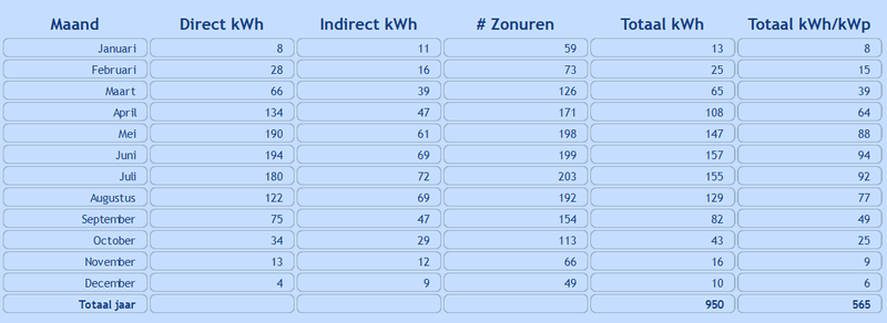

Bedoel je WNW dak? Dat zou dan in theorie bij 4 panelen van 420Wp per jaar 1.344 kwh opleveren(420*0.8*4)? Dan zou het wel interessant zijn.
Maak de dakhelling hier veel in out? Ik was dit vergeten te vermelden. Het is 45 graden.

@Midan hele ruwe, maar ook voorzichtige opbrengst indicatie: https://www.thomasberger.be/pv/pvcalc/
  • Midan
  • Registratie: September 2022
  • Laatst online: 09:39
Dank je, best interessant om mee te spelen. Voor WNW lijkt het 565 kWh/kWp te zijn:
https://www.thomasberger....w2=0&temp_coeff2=0&max2=0
Afbeeldingslocatie: https://tweakers.net/i/6jJWSdpTOxiXO1qmdaQSLwJd1-A=/800x/filters:strip_exif()/f/image/yjq9PYrYPV2ENRA1VDcEQ1H2.png?f=fotoalbum_large
Terugverdientijd zou dan ongeveer 6,5 jaar zijn bij €1,45/WP. Uitgaande van salderingsregeling of gunstige teruglevertarief.
Ook leuk om totale opbrengst in te schatten als ik op 2 dakvlakken en uitbouw panelen leg.

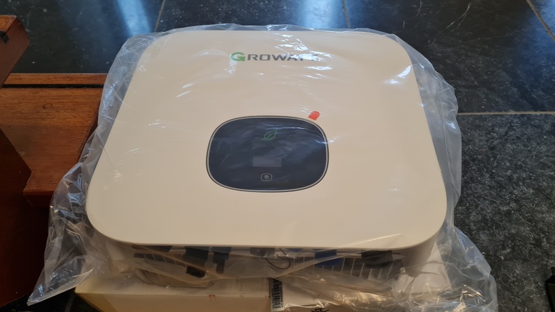

Ja dan pak je dus gewoon deze:
Afbeeldingslocatie: https://tweakers.net/i/-JaC0LqeIhvdQcHRV6jZ2aqhmL8=/800x/filters:strip_icc():strip_exif()/f/image/OZ1qAqI4KjnES3fw2RzebL75.jpg?f=fotoalbum_large
Toevallig net vandaag binnen gekregen ;)
Het lijkt wel dat elke installateur micro omvormers probeert aan te smeren, maar vaak is het helemaal niet nodig en maakt het het set alleen maar duurder en gecompliceerder. Jij hebt nauwelijks schaduw dus dan moet je gewoon lekker een string omvormer pakken.
