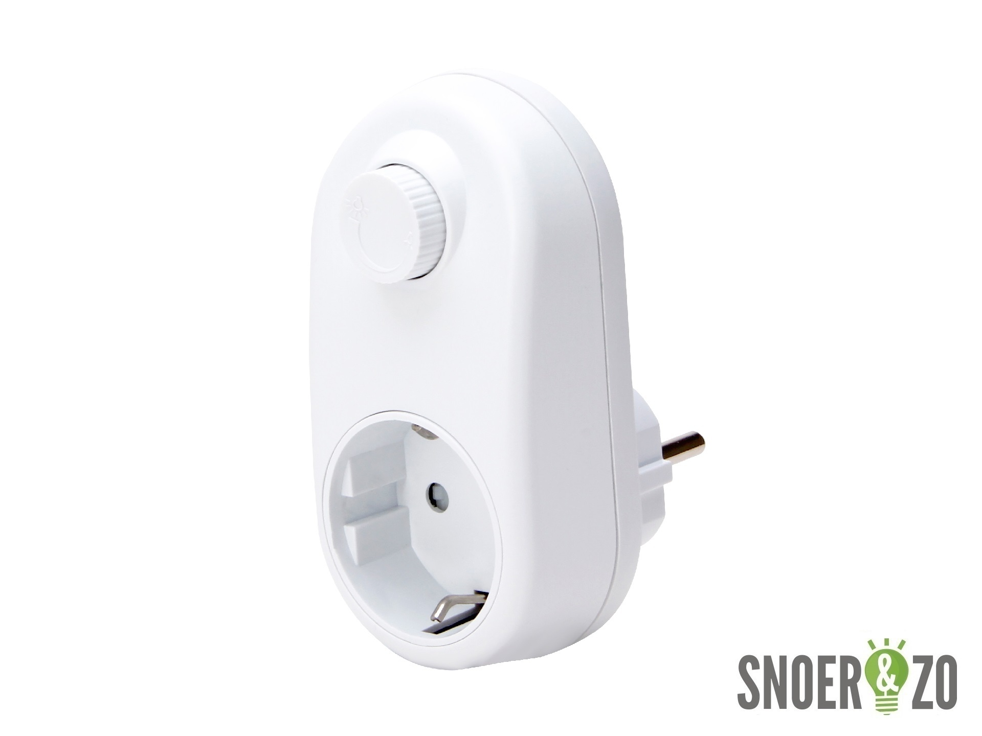

Hey,
Dit is echt een ongelofelijk domme constructie, maar het werkt. Ik heb een lampje met een dimmer, daar wou ik een smartplug aan toevoegen.
De logische volgorde is smartplug - dimmer - lamp. Maar elke keer als de plug aan gaat, reset de dimmer.
Nu heb ik dus dimmer - smartplug - lamp.
Ik dacht, zal vast niet werken, toch werkt het.
Afbeeldingslocatie: https://tweakers.net/i/E3sc98YZATCOiXJTqKS746RX2yU=/x800/filters:strip_icc():strip_exif()/f/image/J8zSO6CqhL0KagEBF75BUdu2.jpg?f=fotoalbum_large
Kan dit kwaad?

Ja, dat kan kwaad. Je smartplug krijgt nu niet meer een gewone standaard 230v als input, maar afhankelijk van hoe de dimmer werkt een 230v waar pieken van afgekapt zijn enz. De smartplug kan er nu per ongeluk misschien mee om (vooral ook omdat de inner workings van zo'n plug niet veel stroom vragen), maar de interne voeding daarvan is er ongetwijfeld niet op berekend.
Misschien een gekke vraag, kan de dimmer niet gewoon dimmen tot "uit"? Ik zou alleszins gewoon zoeken naar een oplossing met slechts 1 component. Aka een dimmer die ook uit kan.

Hmm het kan alleen zorgen dat er meer kans is dat je smart plug kapot gaat als die er niet voor gemaakt is. Waarschijnlijk is de smart plug gemaakt voor een bereik van ~100V tot 220V dus mogelijk kom je ermee weg, maar gevaarlijk zou ik niet verwachten. Check je smart plug voor de voltage rating zou ik zeggen.
Je zou dit gewoon kunnen vergelijken met een "vieze" stroom (bv goedkope 12V auto accu naar 220V adapter), dit kan ook apparaten beschadigen die een "schone" sinusoide vormige spanning verwachten.

Echt gevaarlijk, neuh. Maar verwacht wel sterk gereduceerde levensduur van de plug. Die krijgt nu veel meer schakelflanken aan de ingang. Wat voor dimmer is het dat hij reset? Ik heb in verleden wel eens een domme dimmer (zoiets) in een KaKu gehad.

Bij deze stekkers staat er uitdrukkelijk bij dat ze niet dimbaar zijn (ik lees dat ook als niet geschikt voor losse dimmers).
LET OP: Deze schakelaar is niet dimbaar.
Dit lijkt me sowieso niet verstandig al is het alleen al omdat je verlenging in verlenging gaat stoppen zo. Beetje hetzelfde idee als meerdere stekkerdozen aan elkaar koppelen.
