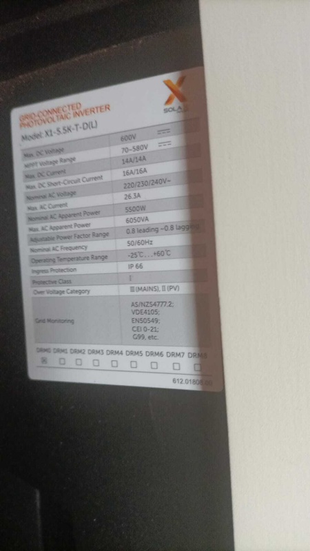

  • jh85
  • Registratie: Oktober 2018
  • Laatst online: 18-09 14:50
Afbeeldingslocatie: https://tweakers.net/i/TlHghnUJb0ZVsNv5NGdmbhVKQ1k=/x800/filters:strip_icc():strip_exif()/f/image/0GRsCbzbIrkxUy9FNAEQTmqm.jpg?f=fotoalbum_large

Even los van de foutmelding:
Omvormer kan 26.3A leveren, je groep is 25A
PV is vermogen over langere tijd dus loop je risico op uitval van groep.
Deze omvormer zou dus niet op een 25a aansluiting mogen.
