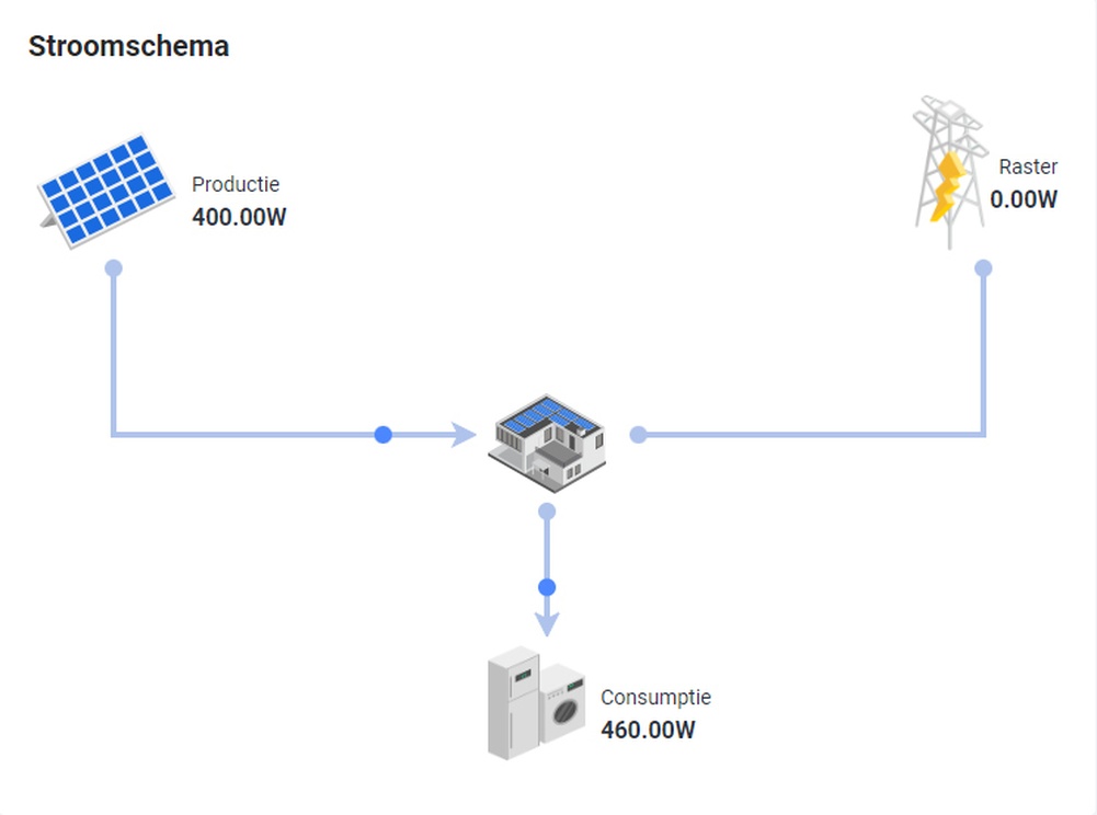

Ik heb sinds kort zonnepanelen op het dak liggen. Met de app Solarman Smart kan ik het systeem uitlezen.
In de app staat een stroomschema zoals hieronder:
Afbeeldingslocatie: https://tweakers.net/i/b86P2_BtEYG4OdPszjp3TSsQMlE=/full-fit-in/4920x3264/filters:max_bytes(3145728):no_upscale():strip_icc():fill(white):strip_exif()/f/image/bsDtddSZv6MGyemYMRaw6p2W.jpg?f=user_large
In dit schema is de Productie de hoeveelheid vermogen die de panelen opwekken. Maar ik snap de Consumptie in dit schema niet. Hoe kan het dat er een verschil zit in Productie en Consumptie? Als het gelijk zou zijn zou ik me voor kunnen stellen dat het volledige opgewekte vermogen direct verbruikt wordt in het huis.
Weet iemand hoe ik dit moet lezen?
Nog even dit:
De 460W is niet het totale vermogen dat nu in huis wordt verbruikt, dus dat er 400W uit de panelen komt en 60W uit het net.
Het productievermogen en het consumptievermogen liggen steeds dicht bij elkaar. Ik had net bijvoorbeeld ook 800W productievermogen en 860W consumptievermogen.

Hoe leest solarman de energiemeter uit? Dat ziet eruit als de grafiek in mijn systeem toen de P1 energie gegevens misten.
Verbruik precies gelijk aan opbrengst is onmogelijk in een netgekoppeld systeem. Die 60W verschil is raar, maar kan mogelijk op een andere manier verklaard worden.
