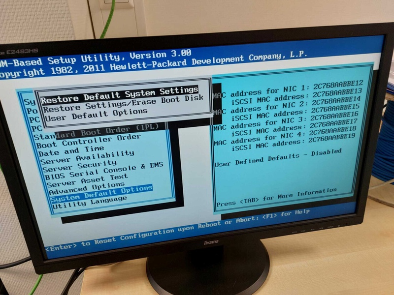

Mijn vraag
Ik heb een tijdje terug een HP Proliant DL380 G7 server gekregen.
Deze was toen zichtbaar werkend, aanspreekbaar via het netwerk (de ELO via een oude IE versie) en de voorkant (VMWare) via chrome.
Toen waren ze via specifieke IP-adressen aanspreekbaar.
Nu staat de server op de locatie waar hij de komende tijd moet draaien en hij is op geen enkele manier vindbaar.
Nmap vindt niks, mijn ubiquiti dream machine (waarop hij via switch is aangesloten) vindt hem niet en Lansweep pakt hem niet.
Ik heb een een knipperend lampje aan de voorkant bij poort 4 (naast de UID) en 5 vd 8 harde schijven knipperen consequent. 2 van de harde schijven branden constant. 1 lampje brandt niet.
Ik heb een toetsenbord, muis en beeldscherm aangesloten maar hier lijk ik in een soort van recoveryscherm te komen. Daar kon ik bv een memorycheck doen (waren allemaal goed).
Wat mis ik, ik ben geen IT-er in de basis, dus het kan zijn dat ik een hele logische stap heb gemist.
Waarvan zeggen jullie:
Heb je dat al wel geprobeerd?
(Ja, hij staat wel aan, en ja, ik heb hem al opnieuw opgestart :P )

een DL380 G7 zou ILO moeten hebben.
dit is een aparte netwerkpoort waarop die software draait, daarmee kun je via die website, remote, de console overnemen en de hele server bedienen.
als niemand het gewijzigd heeft, staan de inloggegevens op een tag ergens aan de machine
maar, wat verteld het recoveryscherm, kun je een foto posten ?

dijkmane schreef op woensdag 8 maart 2023 @ 10:01:
Afbeeldingslocatie: https://tweakers.net/i/UtoMXIXoy6pfJmQ6RtEqOoOq6FQ=/800x/filters:strip_icc():strip_exif()/f/image/pyakyVCpISvqBumRQauUkLcy.jpg?f=fotoalbum_large
Afbeeldingslocatie: https://tweakers.net/i/tgOir26yzrTaF9S8kAhpRCZksvw=/800x/filters:strip_icc():strip_exif()/f/image/AeBgvRcc0Uz2xldWRvDisFu0.jpg?f=fotoalbum_large
Afbeeldingslocatie: https://tweakers.net/i/DzpQNpDT0OIMC9UqIIdUlZ4vNv4=/800x/filters:strip_icc():strip_exif()/f/image/7WYTHVNYctPEf0LfkFtKyxCR.jpg?f=fotoalbum_large
Afbeeldingslocatie: https://tweakers.net/i/d5V6-6n2oxx6xU5hFkOR1arekcs=/800x/filters:strip_icc():strip_exif()/f/image/yLszkh43An3m2oZPl4Ozj8yX.jpg?f=fotoalbum_large

Misschien een domme vraag, maar zit je kabel in de juiste poort van de server?
Zonder OS zullen de standaard NIC's nog niets doen, je moet wel de iLO poort hebben.

pickboy schreef op woensdag 8 maart 2023 @ 10:32:
Hey, volgens mij wel! :)
Ik heb hem in poort 4 zitten. Het gekke is vooral dat er wel een OS was geïnstalleerd. Kan het zijn dat ik een harde schijf stuk heb waar de OS op stond? Degene van wie de server was heeft me laten zien dat er VMWare op draaide.

Bramtweakers schreef op woensdag 8 maart 2023 @ 10:35:
Je server geeft aan geen OS te kunnen vinden om te starten, vandaar mijn opmerking.
In je scherm staat "Non-systemdisk or disk error"
Dus als er wel een OS op zou moeten staan heb je een probleem met de betreffende schijf. Kan natuurlijk zo simpel als een losse connector zijn, maar een schijf kan ook defect raken natuurlijk.
Of poort 4 de juiste poort is voor iLO durft ik niet te zeggen, ik zou verwachten dat dat wel aangegeven is op het aansluitplaatje.

De ILO heeft een specifieke poort. Maar ook deze (wanneer aangesloten) lijkt onvindbaar.
er lijkt maar 1 harde schijf nergens op te reageren.
Kan ik niet een 'bootable' usb maken en daarmee een OS erop zetten?
het verplaatsen van de 'niet brandend lampje' hdd veranderde de situatie niet.

pas op dat je zo eventuele RAID configuraties om zeep helpt, niet zo maar disken zitten verschuiven.
hij staat nu op booten vanaf die RAID, maar zet m eens op de andere optie ?
misschien draait die VMWare wel vanaf een USB stick op het moederbord.
maar als je niet weet wat je doet, maar je zo alleen maar meer stuk

Als je de server herstart dan kun je zien wat het ilo adres is. Kabel in juiste poort en zorgen dat je netwerk in zelfde ipspace zit.
Zo te zien wil hij booten van usb (had g7 al sd-slot?), dus check ff in de server of er een kaartje inzit of wellicht zat er een usb achterin met daarop vmware.
Wat is het doel van de server? Als het voor spielerij is, dan kun je een herinstallatie doen toch?

MarcoZ20 schreef op woensdag 8 maart 2023 @ 11:43:
Wellicht twee domme vragen:
- Waar herstart ik de server zodat ik het ILO adres kan zien? Als hij namelijk opstart zie ik nergens een adres staan.
- (hij heeft geen usb erin, en geen sdslot), de server is voor spielerij en draagt op dit moment nog geen functie. Wat is de makkelijkste manier van herinstalleren?

Bramtweakers schreef op woensdag 8 maart 2023 @ 12:08:
F8 tijdens het opstarten.
Hiermee kan je tijdens het booten ook in de RAID controller komen, en om dat te kijken welke disk/raid configuratie er actief is.
Vmware iso koppelen via ilo is makkelijkst voor herinstalleren, maar je moet dus eerst booten met f8 om ilo in te stellen en je raid config checken..

MarcoZ20 schreef op woensdag 8 maart 2023 @ 13:08:
Top! ik zit nu inderdaad in de ILO. hier kan ik het IP adres aanpassen naar een binnen de range van mijn adres.
ik hou jullie op de hoogte.
Verder nog tips wat ik kan aanpassen binnen de ILO om het te vinden?

Denk dat je een eind verder komt als je het IP-adres en subnet mask van ILO hebt aangepast. Verder willen we natuurlijk graag helpen, maar vergeet je niet om ook zelf onderzoek te doen voor je de volgende vraag stelt? ;)
