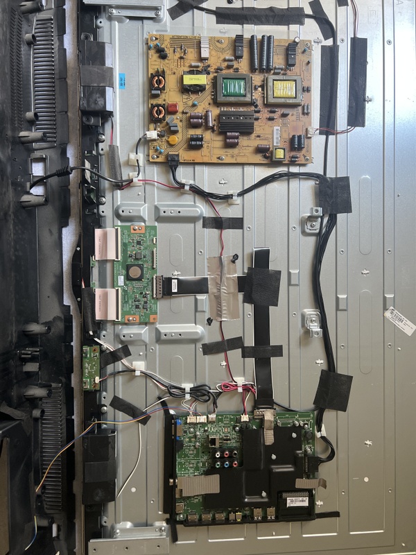

Hallo,
Ik heb een Panasonic TV, modelnummer: TX-48CX400E. Sinds een aantal weken heb ik geen beeld meer. Vanuit een bepaalde hoek is de tekst op het scherm nog wel te zien, alleen erg donker.
In het begin, toen er al geen beeld meer was, deed het geluid het nog wel. Sinds kort is ook het geluid weg.
Als ik de TV aanzet licht hij wel op, hij aan gaat, maar ik krijg dus geen normaal beeld.
Nu de vraag;
Is mijn televisie nog redden of is het einde oefening? Ik heb foto’s toegevoegd van de achterzijde, wellicht dat ik iets kan doormeten om het probleem te vinden?Afbeeldingslocatie: https://tweakers.net/i/gFmZPVJZM1yGraX9bq64hFVQIGk=/x800/filters:strip_icc():strip_exif()/f/image/c8xLafjhxkWSdPAt5CJTG0bi.jpg?f=fotoalbum_large
Afbeeldingslocatie: https://tweakers.net/i/b2jx0kuYO_4gDxDDdmaK5SfRTgw=/x800/filters:strip_icc():strip_exif()/f/image/HncHCbzaqAXvlB6mhryEStmR.jpg?f=fotoalbum_large
Afbeeldingslocatie: https://tweakers.net/i/RgNdqwL9ZAjRxr9Ix9JgLJ3zBOQ=/x800/filters:strip_icc():strip_exif()/f/image/AGprQn7EPBPp1BEsYav5hkKs.jpg?f=fotoalbum_large
Afbeeldingslocatie: https://tweakers.net/i/ojnOThSqsngnmVjc491yJdrGiOo=/x800/filters:strip_icc():strip_exif()/f/image/OdhPxr10ZGNvgnbfMvkrkCwH.jpg?f=fotoalbum_large
Afbeeldingslocatie: https://tweakers.net/i/cQLlkw9ekHT7fk7AVQf9O4DSCks=/x800/filters:strip_icc():strip_exif()/f/image/5wt4if1hVOijesxplY8IcjBa.jpg?f=fotoalbum_large
Afbeeldingslocatie: https://tweakers.net/i/pXmgmZO8Eroyv_au6ZVjBI7lCA8=/x800/filters:strip_icc():strip_exif()/f/image/m3RPj8ryHMOAmQdPIwG8AHaO.jpg?f=fotoalbum_large

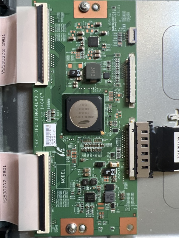

Vanuit een bepaalde hoek nog wel tekst te zien is een backlight failure.
Aangezien die nu niets meer doet...
Ik vermoed het T-Con board.
Tv is ook uit 2015, dus onderdelen zullen wel schaars zijn.
Mijn conclussie: deze tv kun je weg gooien.
Laat staan of het het repareren waard is.

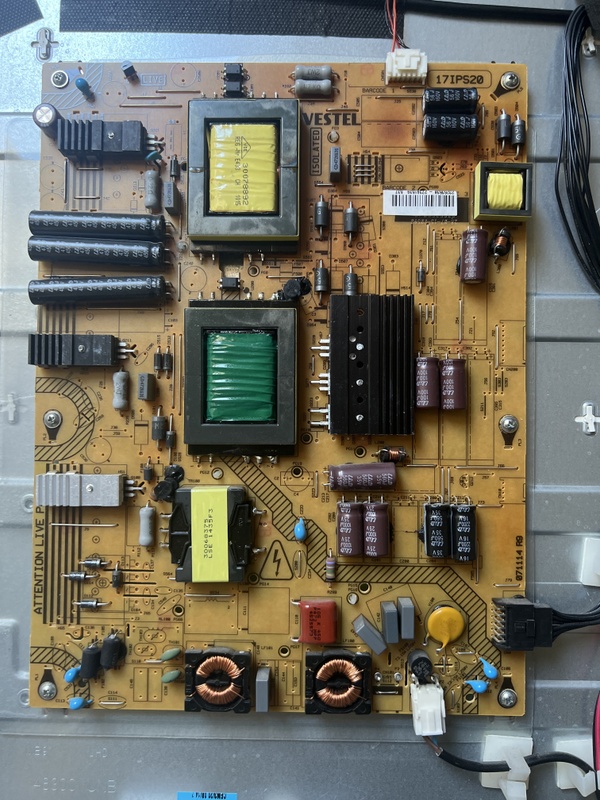

Ik weet niet zeker welk board, maar dat geluid het ook niet doet zegt mij dat het wellicht de voeding is. Deze hebben ze mogelijk hier: https://tvonderdelen.nl/voeding/vestel/
Maar weet het dus niet zeker, misschien proberen waard. Die van jou heeft ook een bruine brandplek rechtsboven.

Als het de backlight is waarom moet hij dan het t-con board vervangen?
