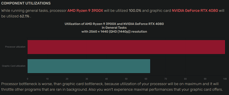

Kan er iemand mij wat advies geven,
Ik heb een AMD Ryzen 3900X met nu nog recent een RTX2080 Super Gigabyte, maar ik heb met een impulsieve actie gisteren een RTX 4080 MSI aangeschaft gisteren.
Ik wil uiteindelijk wel gaan upgraden naar een nieuwe Moederbord, CPU (Ryzen 9 7900X/7950) en DDR5 RAM, omdat ik nog een AM4 moederbord heb moet ik natuurlijk het hele beschuitje vervangen.
Dit wil ik later gaan aanschaffen aangezien de videokaart al een rib uit mijn lijf is.
(Het verstandige was waarschijnlijk om eerst het bovenstaande te upgraden inplaats van een videokaart aan te schaffen)
Maar... Ik weet niet of ik straks veel frames ga verliezen met de nieuwe videokaart, ik ben naar een bottleneck calculator website gegaan en het concludeerde dat ik 37,9 procent bottleneck heb in mijn systeem (CPU te zwak voor mijn videokaart), mijn vraag is of dit veel is qua bottleneck of dat het nog wel redelijk meevalt.
Ik las ook dat het redelijk normaal is dat er een bottleneck tussen de 50% en de 70% aanwezig is in je systeem, maar weet niet of dit klopt.
Is er iemand die mij dit uit kan leggen en eventueel kan adviseren of het upgraden (met de CPU die ik zou willen) voor straks een betere oplossing is. En waar ik op moet letten met een bottleneck _/-\o_
Afbeeldingslocatie: https://tweakers.net/i/ytEXMFYZ_2J-rRFGAA7LxNxTeLk=/800x/filters:strip_exif()/f/image/h5nGHfn7JrQ28fokZ7wRz3mF.png?f=fotoalbum_large
Afbeeldingslocatie: https://tweakers.net/i/b4ORSJ5r8vQ7K8azZ8TpuHJLYLw=/800x/filters:strip_exif()/f/image/fvaApzXKPo2SlOyjT6mq8QKp.png?f=fotoalbum_large

ik heb zelf de 5800x3d met een 4080 en hij red het prima. (ik kom van een RTX2080 + 3700x). MW2 is een van de games die niet lekker liep op mijn 2080 en die runt nu prima op 1440p ultrawide 144hz.
Ik zou dus gewoon een 5800x3d nemen en dan pas upgraden als je tegen limitaties aan komt over 1 of 2 jaar. Kun je dan meteen goed upgraden.

zo'n website is vrij zinloos.
Hoeveel je bottlenect hangt gruwelijk af van welk spel, hoe goed die is in multithreaden, welke resolutie en welke instellingen.
En normaal gesproken wil je je bottlenecks redelijk in de buurt van elkaar hebben, zodat je niet heel veel geld aan een GPU uitgeeft die dat vervolgens niet kwijt kan. Maar gezien cpu's relatief veel goedkoper zijn dan GPU's zie je nog wel eens dat die wat uit elkaar lopen. dus ja als ik game staan er 2 cores vaak niks te doen,
dus dan heb ik 33% bottleneck, maar ik zou niet weten waarom dat een probleem is ?
Dat gezegd hebbend. als je de gpu toch al hebt gekocht, en op termijn de cpu gaat vervangen. wat is dan je probleem/vraag nu ?

Ik lees wel dat een 5950X de beste oplossing is voor het verminderen van een bottleneck met meer dan 27 procent op mijn resolutie.
Volgend jaar wil ik waarschijnlijk de 7950X halen (of wat er dan momenteel nieuw is)

De site snapt een 5800X3d niet, wat eigenlijk een schande is. De 5800X3D is ongeveer 10% sneller dan een 5950X in games, maar het verschilt nogal per game van -5% tot +50%.

Als je vergelijkingen wilt zien moet je echt niet dat soort sites gaan raadplegen, die gokken maar wat en nog slecht ook. Goede review sites als techpowerup, anandtech, tweakers etc.geven een veel beter beeld.
