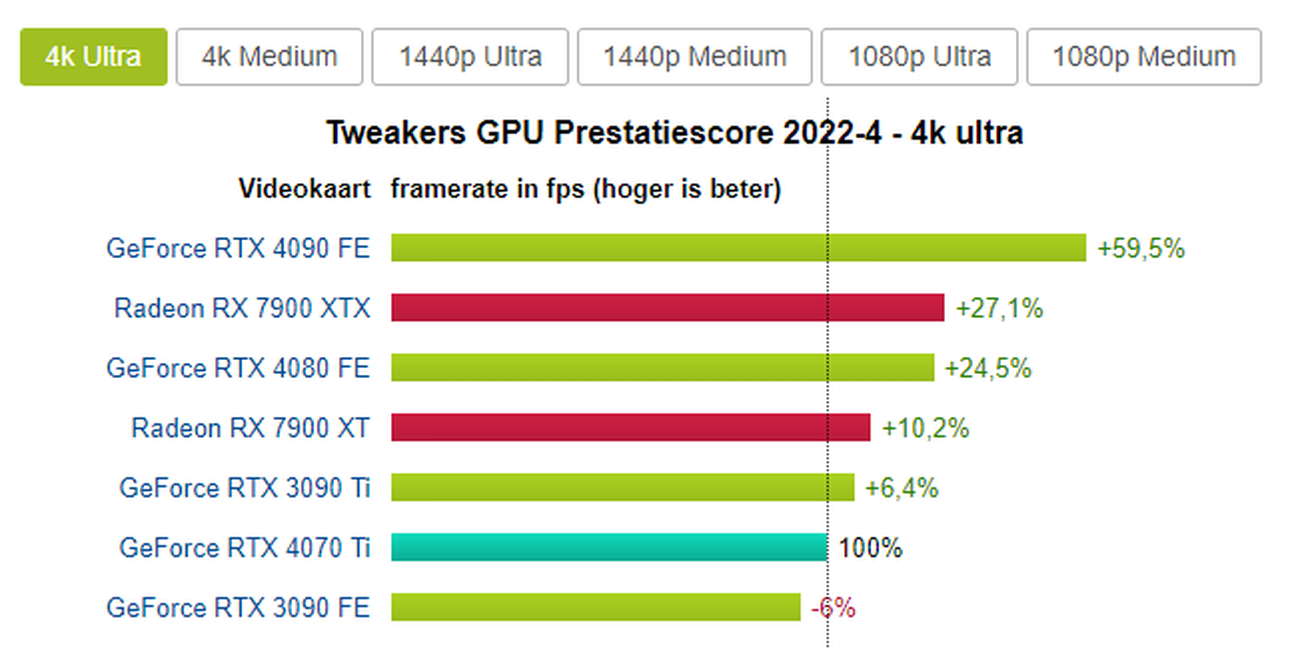

Het is natuurlijk moeilijk te voorspellen wat de toekomst gaat brengen, maar de 12GB vram van de RTX 4070 Ti kan op 4k wel een probleem worden..
Volgens de gaming benchmarks op 4k is een RX 7900XT wel wat sneller dan een RTX 4070 Ti hoor, volgens de hierboven gelinkte benchmark van tweakers is die zelfs 10-12% sneller.. Moest je wat ruimte in je budget vinden dan is een RX 7900 XTX en nog betere optie :)

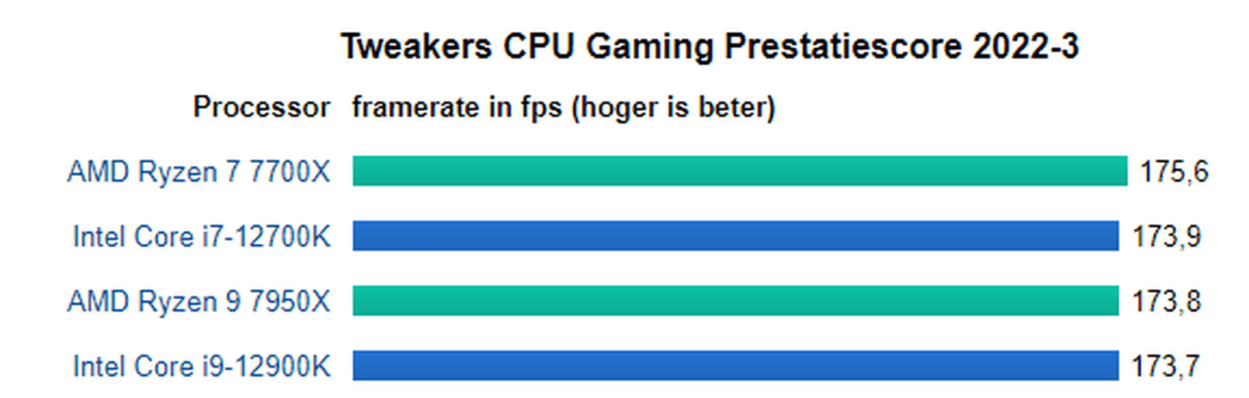

Het verschil in CPU ga je verder niet merken hoor. Tenzij je die PC ook voor non-gaming workloads gaat gebruiken. Dan kunnen die exta E-cores van de 13600KF nog van pas komen. Naar de toekomst toe zijn die 8 cores van de 7700X ruim voldoende hoor. In gaming is een 7700X trouwens min of meer gelijkwaardig aan een 13600K(F). :)
Als we er even de CPU gamingscores van tweakers erbij nemen, dan zien we in de 7700X launch review dat die voor gaming ongeveer hetzelfde scoort als de 7950X.

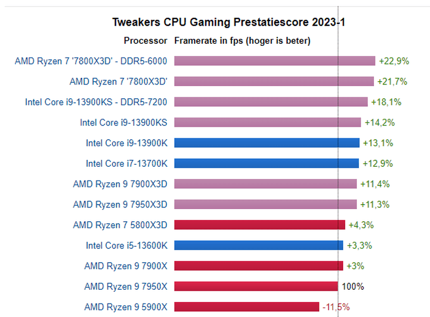

Wanneer we dan de meest recent CPU test van tweakers erbij nemen waar nu ook de intel 13th gen tussen staan, maar jammer genoeg geen 7700X, dus ik neem als basis de 7950Xdan zie je dat er niet echt verschil is tussen de 7700X en 13600K(F):
