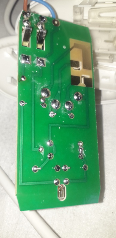

Besloten het kastje open te maken en toen kwam ik 2 zekeringen tegen, F1 en F2. nu is die F1 goed met doormeten piepte de meter maar die F2 niet.

Daarna geprobeerd op ohm door te meten maar op geen enkele stand kwam er iets te staan kan ik er dan van uitgaan dat die defect is.
Ik heb online gezocht op de kleurcode en die komt uit op 1 ohm, daarna gezocht om er een te kopen maar dan kom ik geen 5 baans tegen maar 4 baans wel 1 ohm. zou dat ook werken eventueel.
Snap de functie niet is dit dan gewoon een zekering verpakt in een weerstandshuisje ?

Dat is inderdaad een 1 Ohm weertand.
Maar het is een zogenaamde "Fusible resistor", ofwel een weerstand met een zekeringsfunctie. Zeker in iets als een elektrische deken die NIET vervangen door een gewone weerstand!

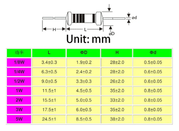

Kwam deze tabel tegen en ben aan het meten gegaan met een schuifmaat en volgens de tabel moet ik dus een 0,25watt type hebben.
Afbeeldingslocatie: https://tweakers.net/i/HtUIo6seGRW0L833zHCQaKbvbvA=/full-fit-in/4000x4000/filters:no_upscale():fill(white):strip_exif()/f/image/1OAciHn7APQ6GrO3jOi7HY5D.png?f=user_large
Kwam ze tegen in china maar met die vertaling weet ik niet of ik dat kan vertrouwen niet dat ik straks als ik bestel gewone weerstandjes thuisgestuurd krijg.
