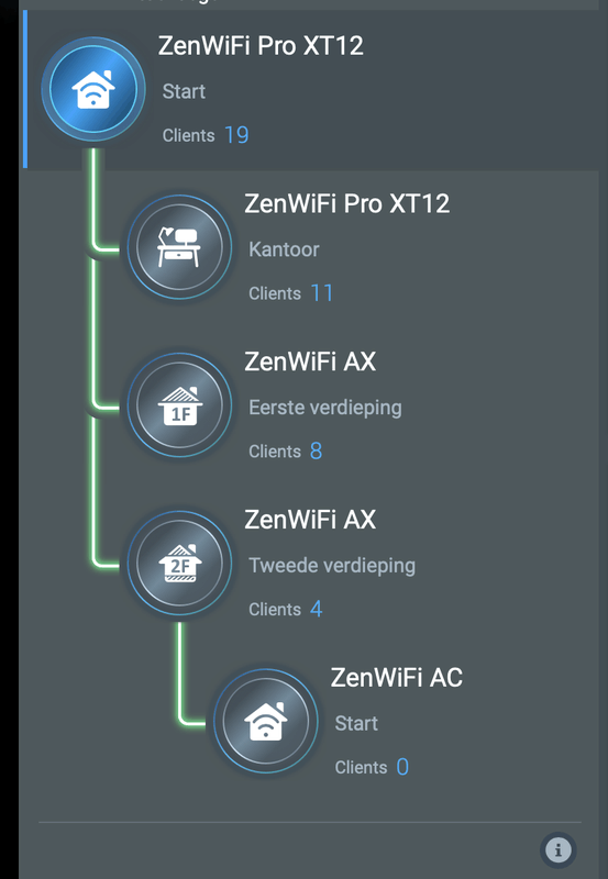

zo heb ik er hier bijv 42
Afbeeldingslocatie: https://tweakers.net/i/jPexHb8M1HbIYxffF9O9l3tigY8=/x800/filters:strip_exif()/f/image/pxrF34lMLzJIENeXKAuCS1b5.png?f=fotoalbum_large
maar hier 66
Afbeeldingslocatie: https://tweakers.net/i/bkE-6v1Z3Nt-ygWfeNNjBwsySZo=/full-fit-in/4000x4000/filters:no_upscale():fill(white):strip_exif()/f/image/ofL2tCzqjrTZcIz6qKpyOqCw.png?f=user_large
maar in werkelijkheid ws rond de 75 :S

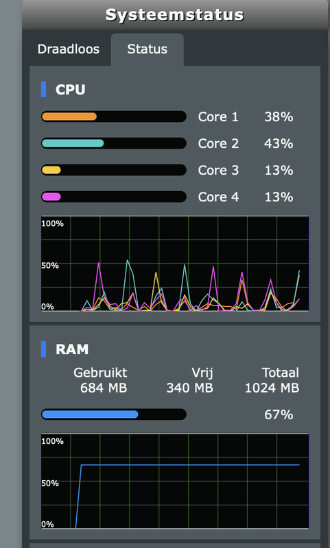

Heb zojuist de nieuwe beta geïnstalleerd. 9.0.0.6.102_4856
Wat een verschil in snelheid met door de router navigeren zeg 8)7
Pas 15 min online, maar zie constant clients verspringen tussen de nodes ook, dus het mesh functioneert gewoon :)
(en idd momenteel 74 clients)
D'r is ook daadwerkelijk werk aan de winkel. Kan me niet herinneren dat de laatste reguliere firmware deze CPU waardes gaf.
