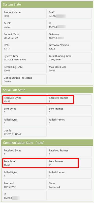

Hmm, EE10 zit eraan, statuspagina OK, als ik 1 x een printjob aanschop en deze capture middels:
 socat -u TCP:192.168.44.218:8899 STDOUT > EE10.dump
Dan zie ik op de statuspagina:
Afbeeldingslocatie: https://tweakers.net/i/cHMUYknHH13fjmBgMC9BEgH7xtA=/x800/filters:strip_exif()/f/image/kIeq35ZQ3QeP0WGTHJbPWY8g.png?f=fotoalbum_large
en is er een bestandje van 10458 bytes aangemaakt:
root@pve4:~/EE10# ls -la
total 50
drwxr-xr-x  2 root root    11 Mar  8 10:02 .
drwx------ 10 root root    34 Mar  8 09:52 ..
-rw-r--r--  1 root root 10458 Mar  8 09:50 EE10.dump
Echter, dit bestand bevat alleen hex 00. Wat kan dat zijn? Rx/Tx fout? Baudrate?

Hmpfr, baudrate terug naar antieke 9600 en dan krijg ik wat binnen!
ESC/P codes all around, even googlen naar convert ESC/P PDF.
--edit-- GhostPCL werkt uitstekend.
