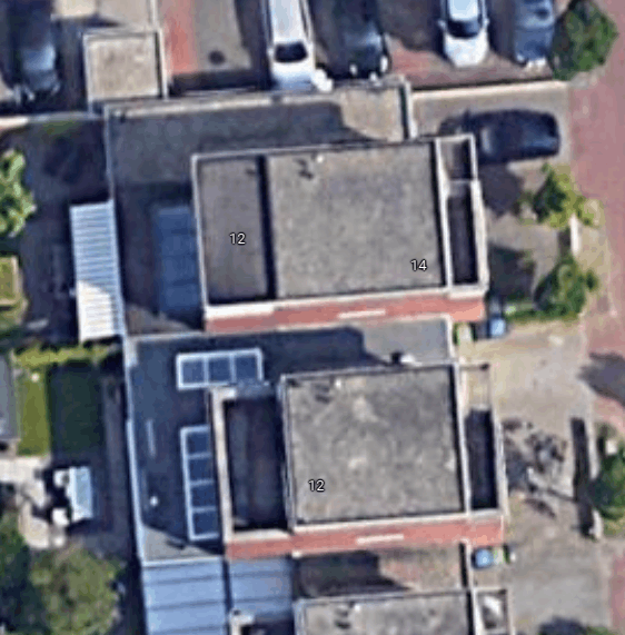

OM even wat meer info te verschaffen.
Bouwjaar: 2000
Aanbouw geplaatst: 2007
Buren verhuis in 2018, dus afspraken inderdaad gemaakt met vorige buren (de nieuwe zijn obviously dus akkoord).
Nieuwe buren hebben ergens tussen 2018 en nu zelf ook uitgebouwd:[Afbeelding]
maar zoals te zien op kadasterfoto staat daar de aanbouw van de buren nog niet op.
Ik verwacht dan ook echt niet dat buren zullen klagen (immers is hun aanbouw al gezet), maar wil me graag voor de toekomst (als wij zelf, of de buren) weg gaan helemaal ingedekt hebben / alles juist geregeld hebben.
ik vraag vandaag in ieder geval de overeenkomst op bij de makelaar die is gesloten door de eerdere buren over hun grondgebruik.
Het is dus exáct de situatie die ik benoemde. ;)
Bouwjaar: 2000
Nieuwe buren hebben ergens tussen 2018 en nu zelf ook uitgebouwd:Afbeeldingslocatie: https://tweakers.net/i/Sj_F-ihRPa3Dwnha72yR2t-vw9g=/full-fit-in/4000x4000/filters:no_upscale():fill(white):strip_exif()/f/image/5Cmq9UT8PHY0S2xRGopmmmvf.png?f=user_large
Afbeeldingslocatie: https://tweakers.net/i/HGH8LF8sfYwmMhxykT85-4si_To=/full-fit-in/4000x4000/filters:no_upscale():fill(white):strip_exif()/f/image/TzB7klRekWNZkpCP7WTm9DWP.png?f=user_large
Werk hard als je tijd hebt, dan heb je tijd als je hard moet werken.
  • KNed
  • Laatst online: 15:55
De buren hebben dus ook al uitgebouwd, situatie is dus nu gewoon gelijkwaardig. Waar ben je bang voor?

kemphaas schreef op maandag 6 maart 2023 @ 13:50:
Bouwjaar: 2000
Als je deze foto’s direct had geplaatst was je topic half zo lang. :Y)
Je reactie deed doorschemeren alsof je een schuur hebt die half op grond van de buren staat.

Samenvattend. De verkopers hebben eerst een uitbouw gemaakt en om de binnenmuur recht door te kunnen zetten is de buitenmuur van de uitbouw deels over de erfgrens komen te staan. Wat vrij gebruikelijk is en deze werkwijze is ook netjes vastgelegd. Vervolgens hebben de andere buren later ook een uitbouw geplaatst en is de erfgrens soort van hersteld.
Gevoelsmatig hoeft de verkoper deze info helemaal niet te delen. Denk dat het meer niet gebeurt dan wel omdat mensen bang zijn dat het invloed heeft op de prijs. Dat de verkoper het wel deelt geeft in mijn ogen vooral aan dat hij wil dat alles netjes verloopt en verborgen gebreken wil voorkomen.
Tip, als je wilt bieden op het huis informeer dan ook even bij de buren naar de situatie. Alsverkoper het belangrijk vind en jij laten merken dat het ook voor jou belangrijk is kan het doorslaggevend zijn.
