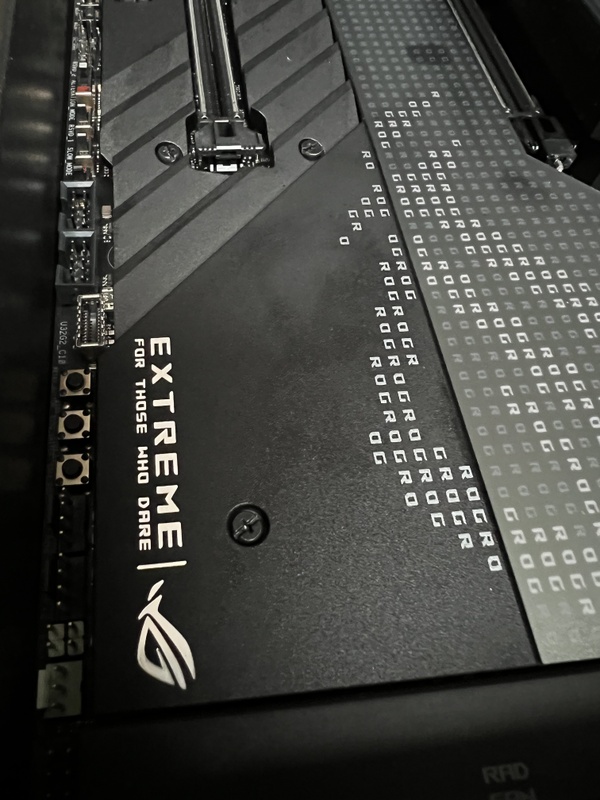

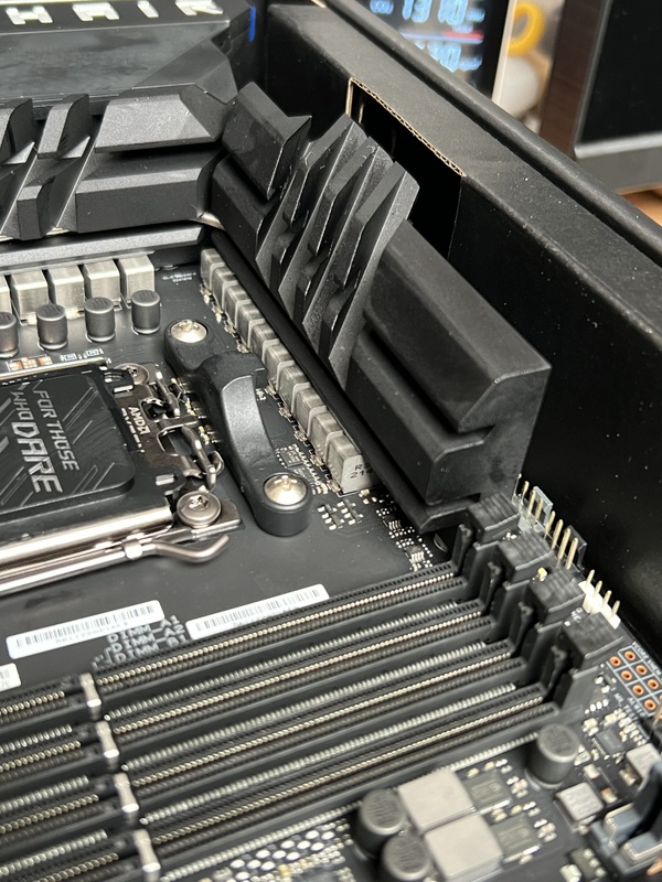

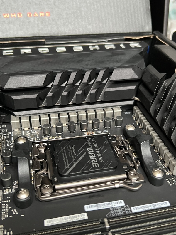

Beste mede Tweakers,
Ik heb zojuist mijn nieuwe moederbord binnen gekregen, het gaat om de ASUS Crosshair x670e Extreme.
Na het openen van de doos zag ik dat er wat oppervlakkige vocht aanwezig lijkt te zijn op het moederbord (zie foto’s) en vraag ik me af of dit kwaad kan? In zoverre ik weet, is dit niet goed. Of ik zou hem even moeten laten rusten/drogen? 8)7
Graag hoor ik even wat jullie ervan denken :)
Het lijkt er op alsof hij erg lang op een erg koude plek bewaard is.
Afbeeldingslocatie: https://tweakers.net/i/3X069MS63hDEF-N31am2_R4UkNg=/x800/filters:strip_icc():strip_exif()/f/image/h6dXdiYto6mpkZiRem3lmV6r.jpg?f=fotoalbum_large
Afbeeldingslocatie: https://tweakers.net/i/wKUd-k9nqbdGaGHJvf6jgNINxyQ=/x800/filters:strip_icc():strip_exif()/f/image/g87B1N1fbiWQKLbIkcBavRjb.jpg?f=fotoalbum_large
Afbeeldingslocatie: https://tweakers.net/i/OTajoUDXVyPjm8AUU45tHmMeRwU=/x800/filters:strip_icc():strip_exif()/f/image/R0KxvOyGIKmPFDPnjCEojSOY.jpg?f=fotoalbum_large
Afbeeldingslocatie: https://tweakers.net/i/gy4e4rFSRDc14HuJYz1CmLkR9-c=/x800/filters:strip_icc():strip_exif()/f/image/OO2gU7Sax2G2X0u8ntrhY5Vh.jpg?f=fotoalbum_large

Beste antwoord (via Mosin op 06-03-2023 20:50)
  • LordSinclair
  • Laatst online: 25-09 16:15
Als die koud uit de bezorgbus komt en je pakt hem direct uit, ja dan gaat de vochtige lucht van je huis er op condenseren. Je kan het beter eerste even laten acclimatiseren.

Aggressor schreef op maandag 6 maart 2023 @ 11:46:
Ik zie geen foto’s maar zelf zou ik hem retourneren en een nieuwe kopen.
Voelt toch niet fijn.
Staan er nu in, excuseer me.
@LordSinclair
Dacht ik ook al aan, maar omdat dit me iets te vochtig lijkt wil ik even weten wat anderen ervan denken of misschien zijn er wel mensen hier die er slecht vanaf zijn gekomen. Dat scheelt mij dan weer.
[ Voor 31% gewijzigd door Mosin op 06-03-2023 11:49 ]

Kan in principe geen kwaad. Even laten acclimatiseren.
  • TERW_DAN
TERW_DAN
Met een hamer past alles.
Inderdaad gewoon even laten acclimatiseren. Terugsturen kan, maar lost je probleem niet op. De kans dat je een ander bord bestelt dat ook al een dag in een koud warenhuis gelegen heeft en ongeveer hetzelfde doet als deze. Zeker op dat metaal zie je dat gewoon snel.
  • Mosin
  • Laatst online: 23-09 22:11
@Palindrome @TERW_DAN
Heb het bordje even met rust gelaten en het zag er al stukken beter uit.
Dankjewel iedereen! :)
