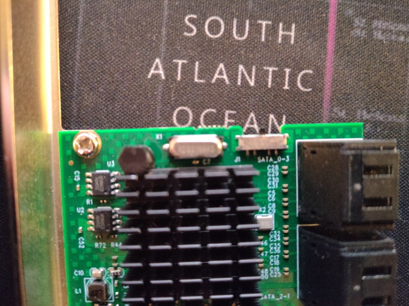

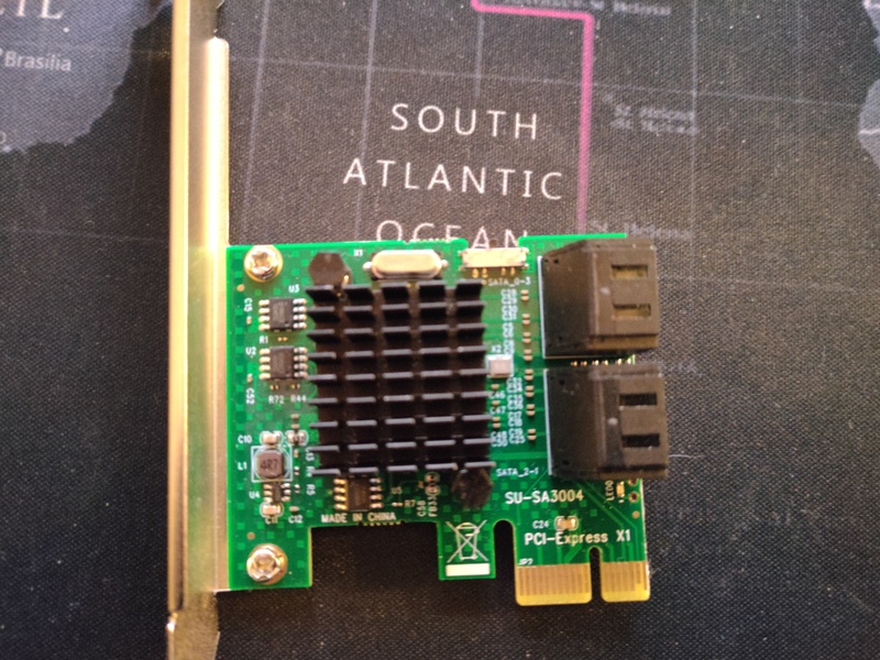

  • palme50
  • Laatst online: 24-10 18:44
Afbeeldingslocatie: https://tweakers.net/i/8z1p1QK8mTO-XDuaMmKCnilsWLg=/800x/filters:strip_icc():strip_exif()/f/image/8Oc8WKB7H03LUhejcTBqv5PX.jpg?f=fotoalbum_large
Afbeeldingslocatie: https://tweakers.net/i/2lKCkJWCn2Q627QgZ54Gyka0Kk8=/800x/filters:strip_icc():strip_exif()/f/image/giGdDTkZBB06MHdD3oj9gXQ3.jpg?f=fotoalbum_large
  • palme50
En die met 4.
Afbeeldingslocatie: https://tweakers.net/i/hHWw4TOqIJjsy7QJUmY9mJBq2Ok=/800x/filters:strip_icc():strip_exif()/f/image/1CK02ZouDRAa7xs2neHUmqX9.jpg?f=fotoalbum_large
Afbeeldingslocatie: https://tweakers.net/i/zMKYRI9ET1nPS5fkBBlt1KQ4Cd0=/800x/filters:strip_icc():strip_exif()/f/image/nsWr8jrGVfVxIfAdxZ1emLIs.jpg?f=fotoalbum_large
Afbeeldingslocatie: https://tweakers.net/i/pL2IwGDMRkhMoo-nt8xVZPGyX80=/x800/filters:strip_icc():strip_exif()/f/image/R5imwbHAcSdJFD88PAxVpxCA.jpg?f=fotoalbum_large
